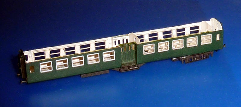

Message par Bourrac le Dim 27 Sep 2015 - 21:57
Je suis dessus.
J'ai monté un bogie juste pour voir si il se clipsait bien.

Message par Bourrac le Lun 28 Sep 2015 - 0:07
Nickel. Pas de casse, c'est ce que j'appréhendais avec la 3D. Bravo pour l'ajustage, ExLibris ! Very Happy
Il faudra juste poncer un petit peu, soit le clip de l'attelage, soit le bas de la caisse entre les tampons, ça touche un peu.
En revanche il manque un tout petit peu d'espace en hauteur dans les boîtiers d'attelage justement, pour que le crochet puisse bouger librement.
Je ne sais pas encore si je vais poncer l'intérieur de la boîte d'attelage, ou limer un peu l'épaisseur du crochet.

Message par Bourrac le Lun 28 Sep 2015 - 13:34
Voilà une partie des jolis sièges collés :
Messages : 5881

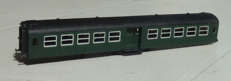

Message par Bourrac le Mar 29 Sep 2015 - 19:36
J'avance gentiment.
J'ai peint aussi les sièges, l'intérieur et même le sol mais cela ne se voit même pas !  Razz

Message par ExLibris le Mar 29 Sep 2015 - 20:40
C'est claire ! J'avais juste pas compris la 1er galère dans le boitier d'attelage.
Version toiture noire donc ! Vite Les bogies ^^
