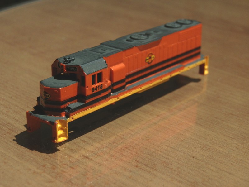

Donc voilà: le point de départ était une GP38-2 "undec" de chez AZL.
Déco GP38-2 Ferrocarril Chiapas Mayab / Genesee & Wyoming Azl_6210
-1ère étape: séparer la caisse du châssis, puis retirer les rambardes et les vitrages intérieurs.
-2e étape: peindre l'intérieur de la caisse en noir, en faisant attention de ne pas recouvrir de peinture les extrémités de fibres optiques.
-3e étape: Recouvrir d'une petite noix de vaseline les headlights. Puis peinture de la caisse à l'aérographe, couleur orange.
-4e étape: peindre en gris les parties supérieures du nez, de la cabine et du capot long (au pinceau, je n'ai pas de bandages de protection assez larges pour protéger la caisse complète si je procédais à l'aérographe).
-5e étape: application des fameuses décals des double-bandes noires avec lesquelles je vous avais cassé les roustons demandé des conseils dans le fil "décals laser".
Eh bien voilà, ces 5 steps sont maintenant terminés. Wink

Message par domi le Lun 10 Aoû 2015 - 18:39
J'aurai quelques petites retouches à effectuer, à priori avec un pinceau fin et quelques gouttes de peinture aux emplacements qui le requièrent.
Puis je découperai de fausses fenêtres de longueur 3 mm dans ces doubles-bandages, que j'aurai séparés pour la circonstance, afin de réaliser de fausses vitres pour l'arrière de la cabine de conduite, qui en est dépourvue sur ce modèle basique.
Ensuite, pose des logos et roadnumbers. J'ai toujours le No 9418 en décals prêts à poser, et je vais m'atteler à reproduire d'autres numéros via MS Paint, voir tout bêtement avec Words...
Ceci réalisé, application à l'aéro d'une couche de vernis. Je pense que je vais "chèvre-chouter", car je ne sais pas très bien s'il faut un vernis mat ou brillant. Je pense effectuer un mélange 50/50 des deux... Laughing
Ensuite je vais patiner un peu cette caisse pour la rendre plus réaliste.
Puis remise en place des rambardes (que j'aurai peintes en jaune).
Ensuite je couperai les attelages, et poserai sur les extrémités de caisse des boîtiers MTL #905.
Et finalement je découperai ce qui est appelé "pilot" en terminologie ferroviaire US (et dont je ne connais pas la traduction en français): en gros des traverses d'extrémité, qui descendent depuis le bas de la caisse jusqu'au ras des rails, encadrant les boîtiers d'attelage. Je pense que je les réaliserai dans ce matériau que les ricains appellent "styrene", et dont je ne connais pas la traduction non plus. Il s'agit en gros de feuilles de plastique semi-rigide très fin.
Ca devrait me faire à l'issue une loc très correcte. Wink
Ensuite y'aura plus qu'à faire pareil avec les deux autres locos en ma possession... lol!

Message par domi le Mer 2 Sep 2015 - 18:05
Un p'tit peu de boulot aujourd'hui...
Un truc très con, que j'avais réalisé après la pose des bandes noires longitudinales: j'avais oublié de peindre en gris les plateformes latérales et d'extrémités.
J'ai donc commencé à vouloir faire cela à main levée et avec un pinceau bien trop gros. Résultat c'était pire que si j'avais fait appel au premier ministre de la Raie publique française, vous savez, çui qu'a la main qui tremble et dont j'ai oublié le blaze... Laughing
J'ai donc repris le tout avec un pinceau beaucoup plus petit et de la bande Tamiya. Ca m'a arraché de la décalco de bande noire ça et là, mais pas grave, j'ai pu remplacer. Au bilan, le résultat est ok pour moi, faudra juste que je n'oublie pas ce step sur mes unités suivantes.
Et regardant de près les photos, je m'aperçois que la peinture grise du toit et du nez n'ont pas apprécié mes manipulations par endroits. Pas grave, ça pourra servir pour le "weathering". Wink
Aujourd'hui, pose des décalcos noires verticales simulant les vitres arrières. Peut-être un peu trop grandes. Je réfléchirai à leur remplacement éventuel. Mais sinon le résultat me semble OK, cette simulation fait à mon avis l'affaire.
Déco GP38-2 Ferrocarril Chiapas Mayab / Genesee & Wyoming P9020010
Déco GP38-2 Ferrocarril Chiapas Mayab / Genesee & Wyoming P9020011
Déco GP38-2 Ferrocarril Chiapas Mayab / Genesee & Wyoming P9020012
Déco GP38-2 Ferrocarril Chiapas Mayab / Genesee & Wyoming P9020013
Déco GP38-2 Ferrocarril Chiapas Mayab / Genesee & Wyoming P9020014
Déco GP38-2 Ferrocarril Chiapas Mayab / Genesee & Wyoming P9020015
Déco GP38-2 Ferrocarril Chiapas Mayab / Genesee & Wyoming P9020016
Déco GP38-2 Ferrocarril Chiapas Mayab / Genesee & Wyoming P9020017
La suite plus tard dans la semaine: pose des décals roadnumbers + logos. Ensuite une couche de vernis sur le total. Je verrai ensuite pour un weathering.

Message par domi le Lun 21 Sep 2015 - 15:14
Déco GP38-2 Ferrocarril Chiapas Mayab / Genesee & Wyoming P9210010
Déco GP38-2 Ferrocarril Chiapas Mayab / Genesee & Wyoming P9210011
Déco GP38-2 Ferrocarril Chiapas Mayab / Genesee & Wyoming P9210012
Déco GP38-2 Ferrocarril Chiapas Mayab / Genesee & Wyoming P9210013
Déco GP38-2 Ferrocarril Chiapas Mayab / Genesee & Wyoming P9210014
Déco GP38-2 Ferrocarril Chiapas Mayab / Genesee & Wyoming P9210110
La caisse est maintenant presque terminée. Je vais appliquer incessamment sous peu un vernis mixte mat / brillant pour retrouver la texture que ces modèles présentent en version décorée "out of the box".
Ensuite pose des rambardes. Je vais essayer celles de Micronart mais comme il n'y a sur ces dernières que 5 points d'ancrage au lieu des 12 de celles d'origine, j'ai peur que la fixation ne tienne pas très bien, d'autant plus que les orifices de la caisse se sont pour beaucoup bien remplis de peinture lors de l'application des différentes couches... Si je ne suis pas satisfait je n'insisterai pas et, tant pis, remettrai les rambardes d'origine.
Ensuite pose d'un attelage MTL #905 à chaque extrémité, avec ce qu'il faut de cales pour être à la bonne hauteur par rapport aux rails.
Et enfin pose d'un "pilot" à chaque extrémité, que je découperai dans une feuille de styrene (merde, comment qu'on dit en frankaoui, déjà Evil or Very Mad), que je peindrai en jaune à l'aéro et sur lesquelles j'appliquerai des décals de bandes noires posées de façon transversale, pour reproduire la peinture anticollision des engins grandeur nature.
A suivre... Wink

Message par ExLibris le Lun 21 Sep 2015 - 22:15
Il avance bien ce projet !
Déco GP38-2 Ferrocarril Chiapas Mayab / Genesee & Wyoming Empty Re: Déco GP38-2 Ferrocarril Chiapas Mayab / Genesee & Wyoming
Message par Bourrac le Lun 21 Sep 2015 - 22:20
Oui, belle création Domi ! Very Happy
Quel vernis vas-tu utiliser ? Tu parles de vernis mixte mat/brillant ? Suivant les zones ?
Message par domi le Mar 22 Sep 2015 - 7:51
Merci pour les commentaires... Wink
J'ai toujours des fournitures de chez Humbrol... Wink Non, je ne procède pas par zones, je fais un mélange 25% vernis mat, 25% vernis brillant et 50% diluant, et j'applique à l'aérographe. J'ai fait un test hier sur un boxcar cobaye, et il a été concluant. Je ferai donc la même chose sur la caisse de ma loco dans son intégralité. Wink
Messages : 3312
Message par Bourrac le Mar 22 Sep 2015 - 16:00
Tu as déjà essayé ce mélange, donc ?
Je te dis cela parce que je n'ai jamais réussi à trouver un vernis mat dont le rendu soit vraiment mat. C'est toujours plus ou moins satiné... Neutral
Messages : 6180
Message par domi le Jeu 24 Sep 2015 - 0:01
En fait, Bourrac, je ne souhaite pas un aspect complètement mat. Je cherche un aspect qui soit un peu intermédiaire entre complètement brillant et complètement mat.
Un aspect de nature à séduire un normand, tu vois? Laughing
Un peu comme le matériel disponible "factory released" chez MTL ou AZL... Comme il l'est dans la réalité, en fait.
Et je dois avouer que je suis vraiment satisfait du résultat de mes essais. Aujourd'hui je n'ai pas eu une minute à moi mais je vais reprendre mes travaux à partir de demain, bien entendu vous serez avisés des suites de cette opération. Wink
