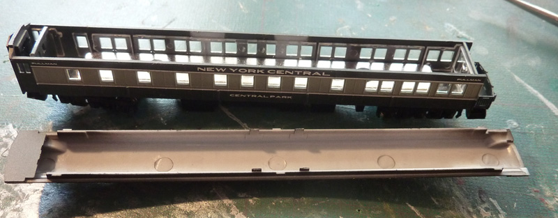

Pour revenir à des photos plus sages, voici le déshabillage :
Nos derniers achats - Page 18 R_p13210
Le toit et la voiture sont ici tête-bêche. La gauche du toit doit aller à droite de la voiture. On voit à gauche du toit la partie plate, qui sert de "plafond" à la "terrasse" du bout de la voiture. On voit aussi les picots qui servent à clipser le toit sur la caisse. Pas fragiles, faciles à enlever, on passe l'ongle entre le toit et la caisse comme je disais, avant la goutte, bref. Smile
C'est comme du Märklin, finalement. Rolling Eyes
La photo a été faite à la fin, alors que j'avais remis les pièces manquantes.

Le bloc fenêtres remis en place :
Nos derniers achats - Page 18 R_p13214
Puis la cloison :
Nos derniers achats - Page 18 R_p13213
Celle-ci rentre verticalement dans une glissière moulée dans les blocs fenêtres en plastique.
Pas besoin de colle, finalement.
Ce qui me porte à croire que le problème devait venir d'un défaut de montage, pas d'un choc lors du voyage.
On note aussi au passage que le lest central de la voiture est vissé, gage de qualité de fabrication, et non riveté dans des picots plastiques dont le bout a été chauffé comme chez Märklin.
Le tout fini :Nos derniers achats - Page 18 R_p13215
Et voilà ! Very Happy A moi Central Park.
Maintenant, j'aurais moins peur d'ouvrir les huîtres à Noël ces petites choses délicates.
