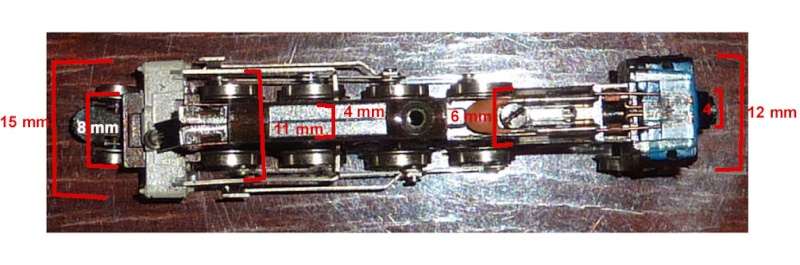

Bonsoir,
J'ai pris les cotes du châssis standard 141 Märklin.
C'est pour Exlibris, mais je me dis qu'au fond cela pourrait servir à tout le monde, s'il y a besoin.
Espérant ne pas avoir fait trop d'erreurs... Si ça peut rendre service ou donner des idées... Rolling Eyes

Question:
Comme je n'ai pas le châssis sous la main, je me demande s'il est facile de supprimer les cylindres?
Si c'est la galère de les limer je vais plutot supprimer ceux du modèle 3D.

Pour répondre à ta dernière question : en fait, les pistons sont en interface avec :
- des bielles fixes, qui rentrent dedans en deux endroits
- une bielle mobile, qui rentre et qui sort avec le mouvement.
Je ne pense pas que ce soit difficile de les supprimer, par contre je me demande si cela ne peut pas être source de tracas : il y a fatalement des tolérances dans l'interface de la bielle mobile qu'il m'est difficile de mesurer.
Après, il y a la question de la forme générale des pistons : est-ce que celles de la teutonne vont convenir à la française ?
Messages : 2839

Message par Bourrac le Dim 7 Fév 2016 - 19:10
Il y a plusieurs (deux ?) formes de cylindres suivant les 141 de Märklin.
Ceux des 141 US sont plus gros. Mais ces 141 sont souvent assez rares et chères sur la Baie.
Pourtant, et comme Honga, je pense que cela serait galère de les supprimer. Tu imagines, rentrer la caisse de la loco tout en enfilant deux bielles fixes et deux bielles mobiles ?

Message par ExLibris le Dim 7 Fév 2016 - 20:15
Merci pour vos conseils.
Il y'a peut-être moyen de créer une sorte d'enjoliveur de cylindre.
M'enfin pour le moment je les laisse de côté.

Mais sans avoir l'air de vouloir insister lourdement, je pense qu'un châssis (et un tender, contenant la motorisation) de Mikado USRA AZL serait plus adapté (n'oublions pas que dans la réalité les "R" en étaient de lointaines dérivées). De plus, vous aurez là un embiellage complet, sur une base à priori moins coûteuse qu'un châssis Marklin.
Si vous êtes intéressés je pourrai vous prendre les mesures des principales cotes de ma Mike USRA et vous les donner.. Wink

Message par Bourrac le Lun 8 Fév 2016 - 13:12
J'insiste aussi, je crois que le diamètre des roues des Mike AZL est un peu faible par rapport aux 141R. Alors que celui des Märklin est bon.
Sinon, je suis d'accord, ces machines sont des merveilles de fonctionnement et de finesse, rien à voir avec les Märklin.
Je pense qu'il faut tout peser. Le prix aussi est différent. Une 141 Märklin sur la baie se touche à environ 70 €, une Mike AZL c'est 180 € et il faut la faire venir des US avec risque de douane. scratch Sachant aussi que je n'ai jamais vu aucune caisse 3D s'adapter sur un châssis sans tailler celui-ci de façon irréversible...
On peut aussi se poser la question des 141 Tenshodo, qui ont un embiellage complet elles aussi, à un prix largement inférieur aux AZL. Very Happy

Pour la 141 me reste à gérer les bogies du tender. Et maintenant ce serait bien que la loco s'emboite avec le châssis.

Message par Bourrac le Dim 8 Mai 2016 - 16:05
Sans doute, et on vient d'évoquer cela plus haut, juste les précédents messages.
Oui, le châssis AZL est plus réaliste grâce à l'embiellage complet.
Mais le diamètre des roues AZL est trop faible (c'est à croire qu'AZL n'arrivera jamais à sortir un seul modèle parfait... Neutral ou sans... interprétation !
Une malédiction ? Very Happy), le modèle Märklin pour une fois correspond mieux.
Il semblerait aussi, d'après Domi, que pour une fois les bogies Märklin du tender correspondraient mieux eux aussi.
Choix cornélien sans doute... ExLibris, c'est toi qui décides ! Very Happy

Le problème des roues de diamètre trop faible (et encore, je ne suis pas sûr que ce soit le cas sur les Mikado USRA AZL), c'est un fait un problème de boudins.
Dans le monde à l'échelle 1:1 tout le monde sait que les boudins de roues sont de hauteur très réduite et que l'échelle de ceux ci n'est pas respectée dans leur transposition en miniature. À part Pennsy, personne ne pratique le Proto-220. Wink
Donc, quand dans la réalité une locomotive est équipée de roues qui sont pratiquement en contact l'une avec l'autre boudin contre boudin, tout le monde comprendra que cela pose un problème à celui qui voudra reproduire cette locomotive en miniature de façon conforme. Surtout dans les petites échelles comme la nôtre.
Soit on garde les roues au bon diamètre, et elles seront trop écartées les unes par rapport aux autres à cause du surdimensionnement des boudins,
soit on choisit de conserver la silhouette générale de la loco, avec notamment le bon empattement des essieux, et les roues seront alors nécessairement trop petites.

Message par Bourrac le Lun 9 Mai 2016 - 22:58
Oui, tu as raison Domi.
La contrainte mécanique est réelle, AZL n'a pas eu le choix.
C'est ExLibris qui peut voir, en fonction des cotes, sur quel châssis sa caisse sera la plus réaliste, et s'adaptera le mieux.

Message par ExLibris le Sam 7 Jan 2017 - 18:45
Faut que je m'y remette.
Mais malgré les nombreuses mesures de Bourrac (merci Bourrac!) ,il va me falloir récupérer un châssis pour éviter d'avoir à dégainer le chausse pied lors des premiers essaies.
