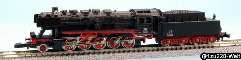

Faute de trouver une BR44 abordable, j'ai jeté mon dévolu sur une assez courante BR50 (plusieurs références, par exemple 81863 ou 8884)
La loco de départ étant celle-ci :
Z freunde-international
et mon objectif étant d'arriver à quelque chose qui ressemble vaguement à peu près à cela (150Z2270) :
Nino Carbone, Märklinfan Club Italia
... ou, vœu plus réaliste, à m'approcher de ce modèle (Fleischmann) :

Bourrac a écrit:Faute de trouver une BR44 abordable, j'ai jeté mon dévolu sur une assez courante BR50 (plusieurs références, par exemple 81863 ou 8884)
81863 étant la référence d'une boîte de départ, ça va faire une loco un peu chère (à moins de revendre tout le reste de la boîte)
La 8884 a un tender-cabine
Quant à la loco sur laquelle tu as jeté ton dévolu, c'est la loco musée réf. 8154

J'étais plutôt parti sur le modèle de la Fleischmann, qui a le même aspect que cette BR50 sous la chaudière.
Voilà ce que j'avais prévu :
1. Réduire la hauteur de ce terrible "chapeau haut de forme"
2. Enlever les pare-fumée
3. Enlever le 3e phare
4. Enlever la plaque
Messages : 6149

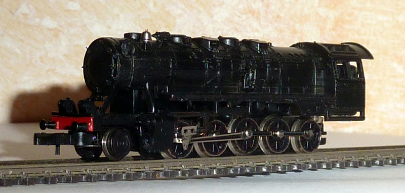

Message par Bourrac le Mer 14 Oct 2015 - 17:49
Voilà les améliorations modifications.
J'ai enlevé tous les machins en trop. Un peu de mastic dans les trous (phare, montants des pare-fumée).
Je vais faire une version sans écrans, je trouve que cela dégage la chaudière et la boîte à fumée. Ca fait ressortir son diamètre et donne une impression de puissance à la locomotive.
Et puis ces écrans Witt sonnaient trop "germaniques".
Messages : 6149
Re: 150Z SNCF
Message par Bourrac le Mer 14 Oct 2015 - 21:35
La voilà sur pattes :
Il faut maintenant que je bidouille le tender.
Messages : 6149

Message par Bourrac le Sam 17 Oct 2015 - 18:03
Je lui trouve une allure puissante et dégagée...
Voilà le tender francisé à son tour :
Manquent les marquages. Mais cela ne changera pas grand-chose, les 150Z n'avaient pas de plaques, juste leur immatriculation en blanc.
