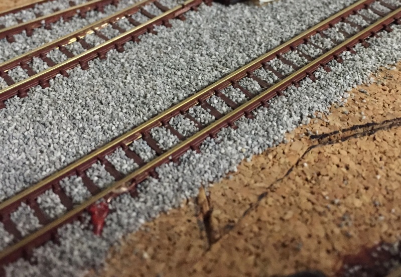

Message par Ant-One le Dim 1 Mai 2016 - 8:52
Quelques petites nouvelles de l'avancement de mon réseau. Peu de temps a disposition et pas mal de choses a faire au niveau professionnel, donc l'avancement n'est pas exceptionnel. Cependant, l'électrification est maintenant terminée et l'entier des voies est opérationnel. Il y a encore quelques ajustements a faire mais je peux déjà m'amuser un peu.
Sinon, le ballastage continue d'avancer. J'ai aussi commencer une ébauche de relief afin de visualiser un peu mieux les volumes et d'imaginer les effets.
Neuchâtel - Réseau digital Image14

Message par manuf71 le Dim 1 Mai 2016 - 9:05
Y'a de belles courbes   I love you   I love you   I love you
Bravo, continue comme ça!   cheers

Message par Bourrac le Dim 1 Mai 2016 - 11:28
Superbe boulot. J'aime bien ton appréhension du relief. Cela fait des arrêtes entre les voies, on comprend que celles-ci suivent les contraintes du relief. Il y a une "fluidité" naturelle. Superbe.
