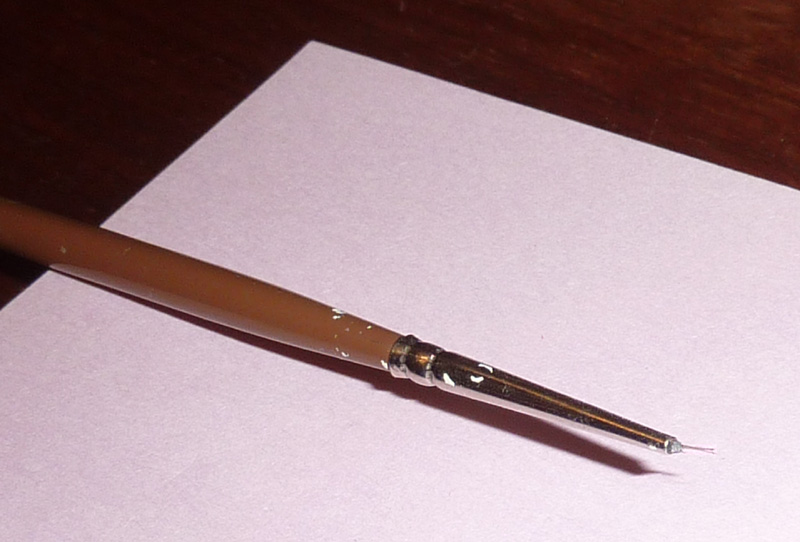

manuf71 a écrit:Demande à Bourrac, il a un pinceau à 1 poil   Laughing
Eh !
Le voilà ! Very Happy
Messages : 6178
Re: Locomotive CFF A 3/5
Message par manuf71 le Mer 18 Mai 2016 - 21:59
Ah... je vois deux poils! Shocked
Messages : 5733
Message par Bourrac le Mer 18 Mai 2016 - 22:50
C'est pour faire des bandes parallèles. Very Happy

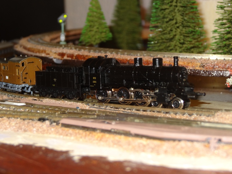

Message par honga blotz le Ven 24 Juin 2016 - 21:46
Deux mois plus tard Embarassed elephant .... Beaucoup de boulot ces derniers temps Embarassed Embarassed ....
Du coup, le Z est un peu passé à la trappe ...
Voici, en photos, mes avancées sur le sujet ....
J'ai récupéré une BR 38 "for bastler" (réf. 8899), fait un nettoyage intégral, peint les roues, changé le moteur HS par un 5 pôles, passé les pistons au papier de verre pour changer leur look ....
La A 3/5 au crochet de ma rame Orient Express Atlas (et ses deux fourgons customisés) pour en faire une rame du Simplon Orient Express vers 1920 :
Bon, c'est du work in progress ... Il y a certaines choses à améliorer sur la A 3/5, s'pas ? rabbit
Pour l'instant, j'en suis, tout compris, à un budget inférieur à 80€ .... Je trouve cela plutôt honnête, non ?

Message par honga blotz le Sam 25 Juin 2016 - 10:56
En fait, c'est plutôt au niveau de la hauteur de la chaudière.
J'ai l'impression qu'il y a un défaut de fabrication sur la carrosserie (ce qui expliquerait son prix record de 13€) ; du coup j'ai été obligé de la réhausser un peu avec de la plasticarte.
Mais voyez Pluto :
Messages : 2849
Message par honga blotz le Sam 25 Juin 2016 - 11:15
Bref, reprenons. Sur les deux photos ci-dessous, on voit bien que la forme de la pièce est différente à l'intérieur de la bécane. Peut-être que c'est parce que le condensateur du moteur 5 pôles est plus gros que celui du moteur 3 pôles ?
Alors, en solution d'attente, j'ai placé ces petites chutes de plasticarte pour remonter un chouya la chaudière.

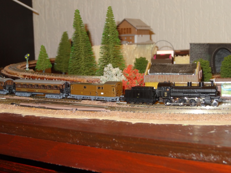

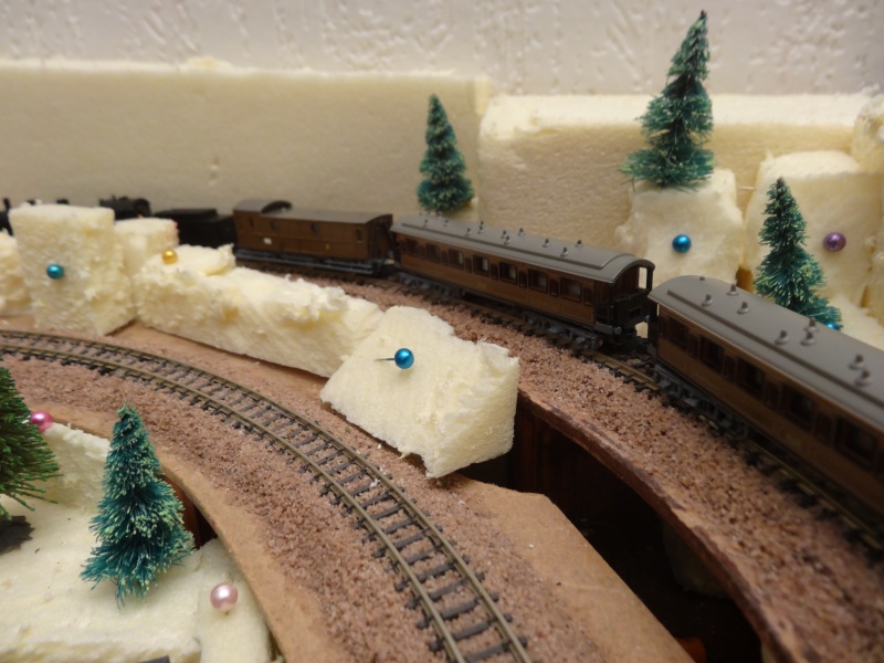

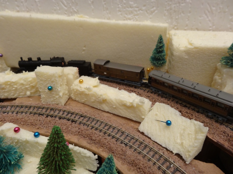

Message par honga blotz le Ven 1 Juil 2016 - 19:14
Merci Gilles Very Happy Very Happy
Voici quelques photos de ma rame.... Le vernis de mes fourgons est trop brillant (c'est du mat Shocked ), mais c'est - en partie - dû au fait que je suis un piètre photographe (et que mon matos n'est pas terrible ....)
Pour la petite histoire, je ne me suis pas beaucoup cassé pour les fourgons. J'ai essayé de faire des fourgons dans la même veine que le reste de la rame ; je suis simplement parti de fourgons Märklin et je les ait repeints. Je leur ait mis un numéro à un chiffre car je suis parti de l'hypothèse qu'il s'agit de fourgons CIWL qui ont été mis en service (comme le reste de la rame, donc) à la fin du XIXe siècle, et qu'à cette époque, la CIWL ne devait pas en avoir des tonnes.
scratch Mais ça se discute.... lol!

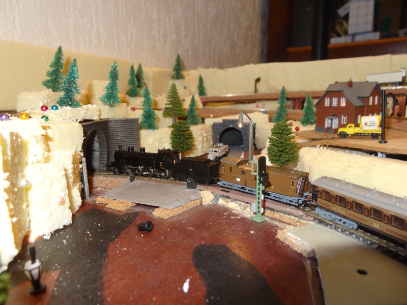

Message par p8kpev le Ven 1 Juil 2016 - 20:19
Honga a écrit:Voici quelques photos de ma rame....
Merci, Honga! Ma voilà comblé. Je la trouve très belle et cohérente. J'aime beaucoup l'aspect des fourgons KPEV CIWL'isés. I love you La couleur se rapproche bien de celles des voitures.
A la place du "gruyère" (je cite Ours, hein), je suggérerai un entassement de neige pour commémorer le blocage de plussieurs jours de l'Orient-Expres en je sais plus quelle année... Razz

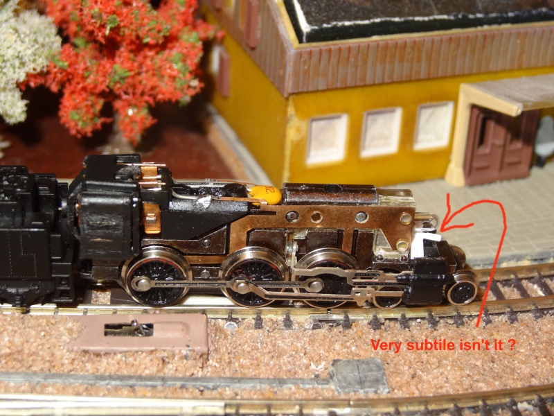

Alors, quelques nouvelles du front de l'A 3/5 geek
J'ai donc utilisé le Dremel subtilement (pas facile) au niveau de la flèche orange.
Et bien, cela n'a rien changé à mon problème : la carrosserie ne s'insère toujours pas à fond.  Evil or Very Mad
Finalement, après mûre réflexion, je suis arrivé à trouver la solution.

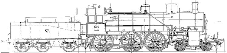

Le problème, ce sont les bielles.
Lorsque l'on regarde les bielles de la vraie A 3/5, on se rend compte qu'il n'y a pas grand chose au niveau de la 1ère roue couplée, contrairement à ce que j'ai réalisé :
(tiens, encore de la neige)
En comparant les images, on voit bien que la partie orange ne correspond à rien de réel.
Et la petite protubérance en plastique transparent cerclée en bleue empêche la carrosserie de l'A 3/5 de s'insérer dans le châssis 8899. La carrosserie de cette dernière a des trous plus grands que ceux de la carrosserie de l'A 3/5
Cette situation est inacceptable, il est urgent d'intervenir.
Je coupe les "fausses bielles" et je les colle à la super-glu dans les pistons :
Et pis je coupe la protubérance en plastique transparent du châssis :
En haut, le châssis de 8899 modifié, avec les picots retirés ; en bas le châssis 8899 non modifié, avec les picots intacts.
Et voilà !
C'est mieux, comme ça, non ?
Il ne manque plus qu'à trouver un moyen de fixer la carrosserie de manière pérenne et c'est du tout bon sunny
Bon, on n'est pas au niveau de la qualité du produit Märklin d'origine, mais c'est pô grave ...
