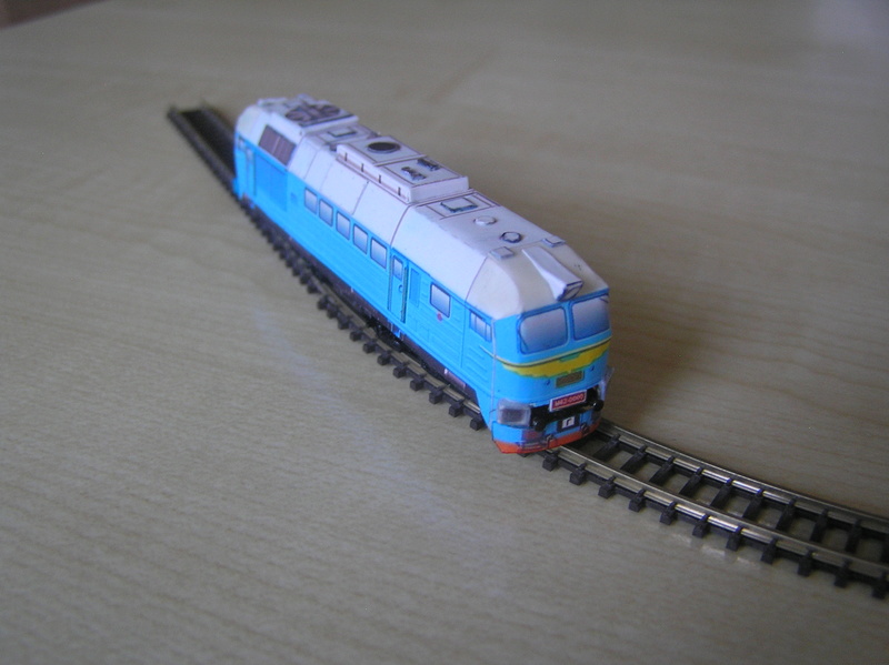

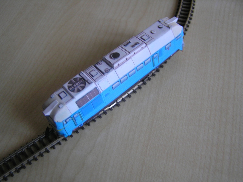

Message par Jan Kytop Sam 3 Déc 2016 - 17:07
Quelques photos rapides de mon dernier modèle, une grosse et puissante diesel, la M 62 russe alias "Gagarin" ou "les tambours de la taïga".
D'autres photos suivront quand la lumière sera meilleure et je vous présenterai aussi d'autres coloris;
Le châssis est celui d'une BR 151 Marklin, la caisse est en papier comme d'habitude et démontable.

Message par Jan Kytop Sam 3 Déc 2016 - 22:10
10101 a écrit:Wahouuu ! La grande classe. Des origamiZ... cheers
En plus, facile à patiner si besoin, dès l'impression.
Merci, à propos de patine, je viens de la salir, surtout sur le toit à cause des échappements, avec de la terre à décor.

Message par Jan Kytop Dim 4 Déc 2016 - 17:07
domi a écrit:Sympa... Donc, à écouter certains des commentaires précédents, c'est une caisse en carton? Smile
Oui, en papier, téléchargeable ici:

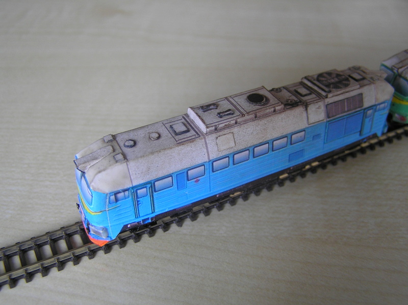

Message par Jan Kytop Sam 10 Déc 2016 - 16:26
Petite avancée avec une deuxième locomotive en UM:

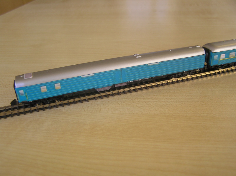

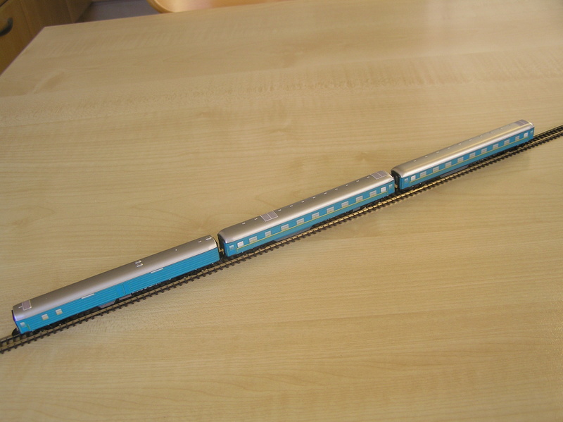

Message par Jan Kytop Dim 11 Déc 2016 - 16:27
Merci à tous pour vos commentaires.
Ces locos sont destinées à tracter une rame russe très spéciale dont voici les premières voitures:
M 62 russe Pc110013
M 62 russe Pc110012
M 62 russe Pc110011
M 62 russe Pc110010
A la base, 3 voitures Marklin, redécorées par application de papier imprimé autocollant.

Message par makiro Dim 11 Déc 2016 - 17:13
Excellente la rame Very Happy

Message par khanssc Dim 11 Déc 2016 - 17:48
jolies, mais c est quoi cette rame spéciale on peut en savoir plus s il te plait.

Message par Jan Kytop Dim 11 Déc 2016 - 17:55
khanssc a écrit:jolies, mais c est quoi cette rame spéciale on peut en savoir plus s il te plait.
C'est la surprise, les prochains wagons sont en préparation!

Message par Bourrac Dim 11 Déc 2016 - 19:45
Alors là, super les voitures ! Shocked C'est encore meilleur.

Message par manuf71 Dim 11 Déc 2016 - 20:14
En tous cas c'est bien fait et c'est propre!   I love you
M 62 russe Empty Re: M 62 russe
Message par Jan Kytop Dim 11 Déc 2016 - 21:56
Petit détail: le papier, une fois imprimé et avant montage reçoit une couche de vernis acrylique satiné en bombe.
Après montage , j'ai passé deux couches successives de vernis acrylique satiné au pinceau (Pébéo).
Puis les vitres des fenêtres ont reçu une couche de vernis brillant, qui, sous un certain angle produit un effet "verre".

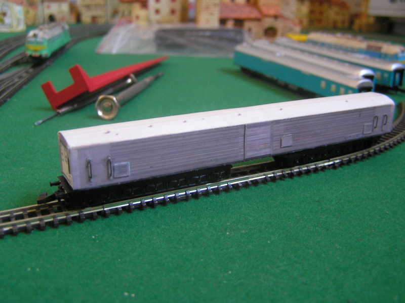

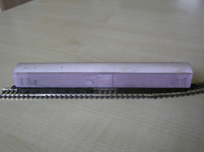

Message par Jan Kytop Ven 16 Déc 2016 - 17:39
Le premier fourgon de mon train; il y en aura 4.
J'ai représenté le train de roulement renforcé (car le wagon et son chargement dépasse largement les 100 tonnes) avec un ensemble tiré du porte transformateur Marklin. Si ce n'est pas tout à fait conforme en nombre de roues, c'est visuellement très proche.

Message par Bourrac Ven 16 Déc 2016 - 18:26
Celui-là, j'accroche moins. Peut-être à cause des mains montoires.
Mais bon, cela fera un ensemble original !

Message par Jan Kytop Sam 17 Déc 2016 - 14:39
J'ai donc essayé de réaliser des mains montoires en relief plus réalistes:

Message par Bourrac Sam 17 Déc 2016 - 16:34
Ah oui, c'est tout de suite mieux ! Very Happy Bravo !

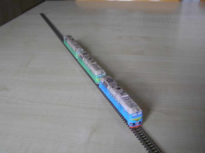

Message par Jan Kytop Mer 21 Déc 2016 - 16:34
Une troisième loco rejoint les 2 premières pour une composition conforme de ma rame:
