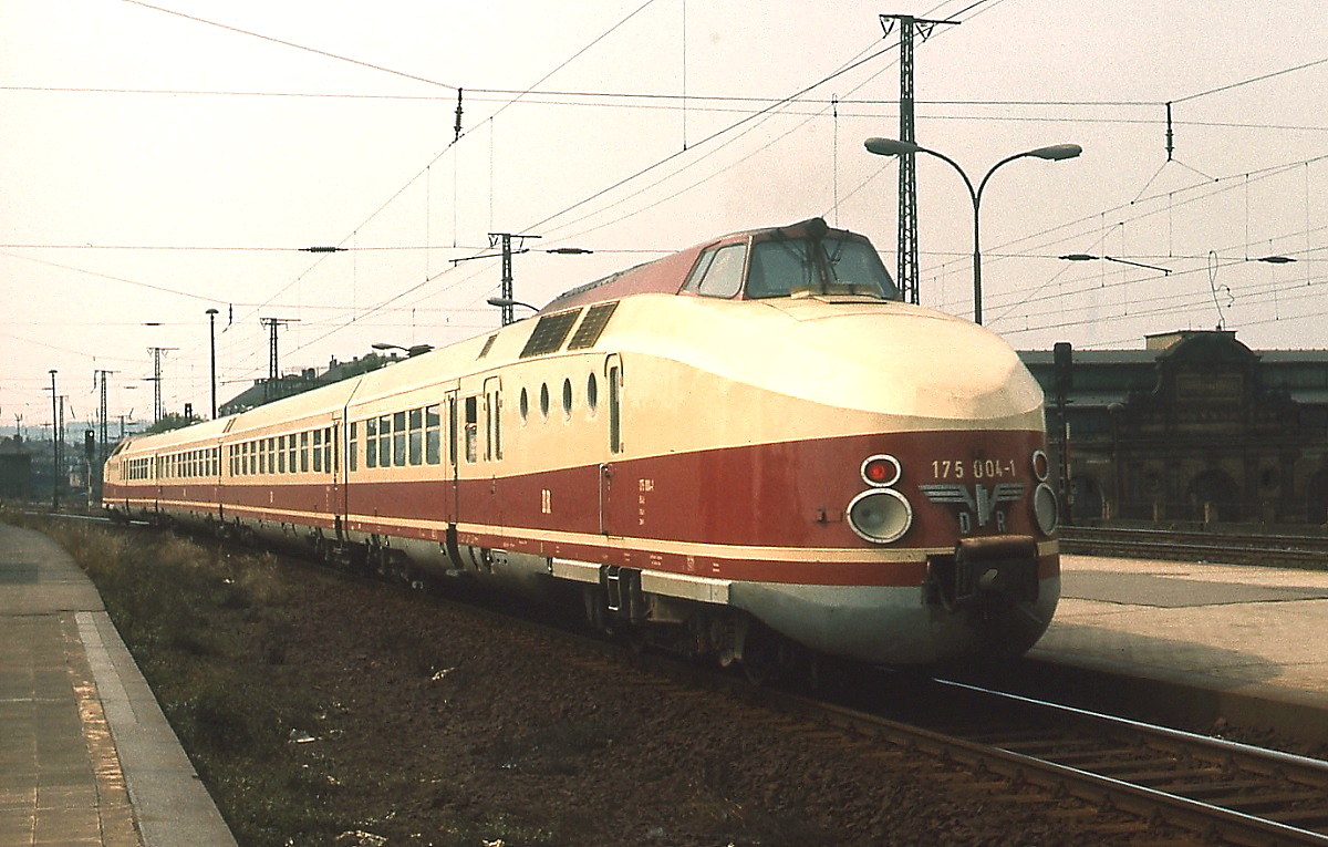

Le Vindobona est un train qui reliait Berlin-Est à Vienne en passant par Prague après la seconde guerre mondiale.
La ligne était empruntée par des automoteurs de types VT18.16.
Vu le look de la bête, on peut se demander si ses concepteurs, qui étaient du mauvais côté du rideau de fer, ne se seraient pas (par hasard) inspirés d'un autre automoteur..... Ouest-Allemand :
