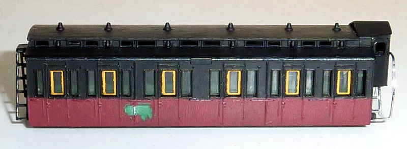

Toujours à l'affût de transformations possibles, j'ai lu que les voitures prussiennes 3 essieux avaient roulé sur les différents réseaux avant d'être intégrées à la jeune SNCF. Cela donne beaucoup de nouvelles possibilités !
Parce que je trouve leur livrée colorée et aussi parce que c'est ma région, j'ai voulu faire un essai en PLM.
Ici la 1e classe (il y a des retouches à faire, c'est un 1er jet) :Voitures PLM ex-prussiennes R_p10711

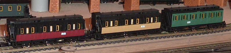

Voici enfin la 2e classe :
Voitures PLM ex-prussiennes Rp108010
Avec la grande soeur :
Voitures PLM ex-prussiennes Rp108011
Les couleurs sur la photo sont un peu pâlottes (je pense que c'est mon flash Idea ). Elles sont un peu plus soutenues en réalité.

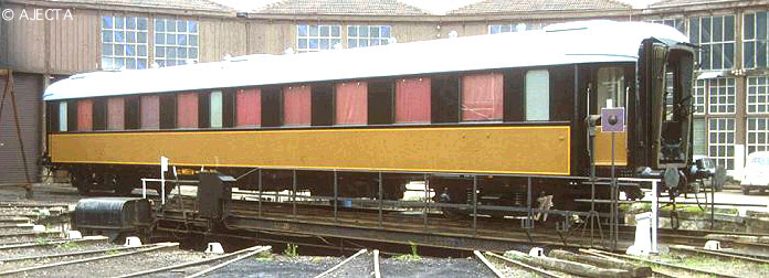

J'ai beaucoup hésité avant de me lancer dans la couleur des secondes. Le PLM les décrit comme "chamois" ; j'ai fait un espèce d'ocre en m'inspirant des OCEM qui restent, comme celle-ci :
Voitures PLM ex-prussiennes Ocem-b10
Je ne sais pas si je m'en rapproche.

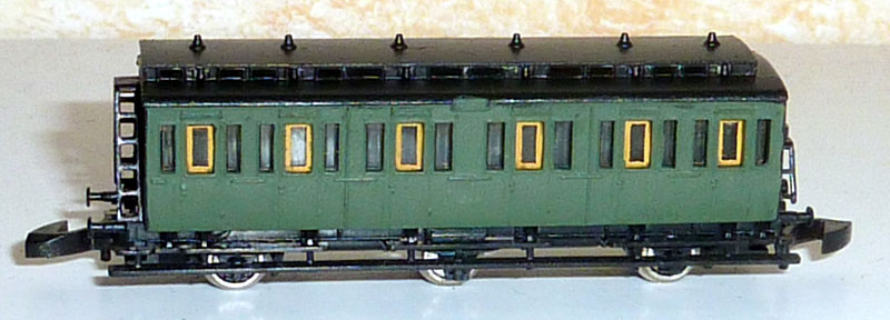

Bon... j'ai mis du temps à m'occuper de la 3e classe.
Voitures PLM ex-prussiennes R_p10816
Mais je ne suis pas vraiment satisfait de la couleur : je la trouve un peu "pâle"... (le flash accentue cela)
Je voulais faire une couleur un peu plus claire que le vert SNCF, le vert du PLM me paraissant un peu plus tendre.

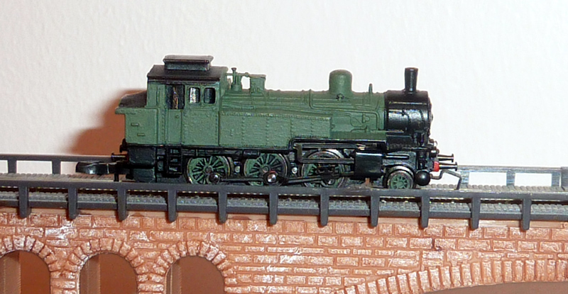

Voilà la 130BT PLM pour tirer tout ce bazar.
Voitures PLM ex-prussiennes Rp108012
