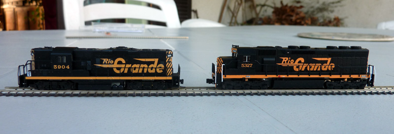

Les voici côte à côte :
GP9 MTL à gauche, SD45 AZL à droite.
- MTL a fait un modèle nettement plus bas sur les essieux, plus réaliste à ce niveau-là. Une vraie panthère. La SD45 d'AZL est un bon millimètre plus haut, on le voit à la bande jaune latérale. MTL : 1 / AZL : 0
- le lettrage de la MTL est un peu moins pentu que l'AZL. Celle-ci me paraît plus conforme à la réalité. MTL : 0 / AZL : 1
- la couleur : le noir de la MTL est plus mat, celui de l'AZL brillant, mais plus profond aussi. Difficile de donner une préférence. Pour le jaune, il me semble que celui de MTL est plus clair, celui de l'AZL paraissant presque orangé. Or il me semble que le D&RGW a utilisé deux teintes de jaunes, et que celui choisi par AZL est évidemment le mauvais, sinon cela ne serait pas drôle. Car le plus foncé est antérieur. Mais... sur les photos des locos grandeur nature, il est bien difficile de dire de quel jaune il s'agit... donc match nul. MTL : 1 / AZL : 1

Au passage, je me suis rendu compte que l'essieu central des bogies n'est pas entraîné : on a donc, mécaniquement, une AIA AIA plutôt qu'une CC... Rolling Eyes

Message par Georges le Dim 2 Avr 2017 - 15:57
Merci pour les photos de positionnement du chasse-pierres. Impressionnant ton travail sur du matériel si petit!

Message par Bourrac le Dim 2 Avr 2017 - 19:28
Merci ! Smile
Oh, je n'ai pas fait grand-chose, juste déplacé une lame...
Mais comme je le disais, je ne suis pas encore familier avec ce matériel exotique.
