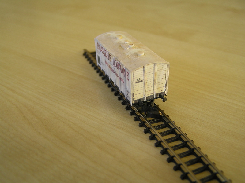

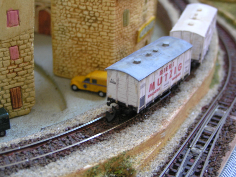

Voici un moyen rapide et économique pour augmenter son parc de wagons français.

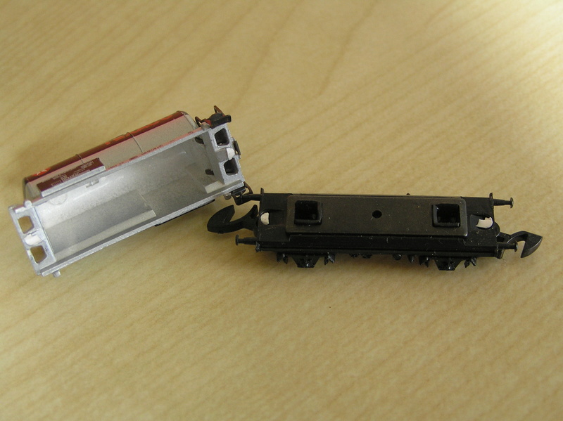

Ce petit wagon a été réalisé en 2 soirées sur la base d'une citerne Esso Märklin.
Il est en papier renforcé de carton. J'ai imprimé le dessin trouvé ici en le mettant à l'échelle.
http://forum.e-train.fr/viewtopic.php?t=42527
Il ne restait plus qu'a improviser les faces avant -arrière et un toit. Légère patine au pinceau. Evocation des reliefs en superposant des couches.
Et il y a d'autres dessins pour compléter la série!
En plus, ce sont de vrais wagons, pas des redécorations bidon n'ayant jamais existées.

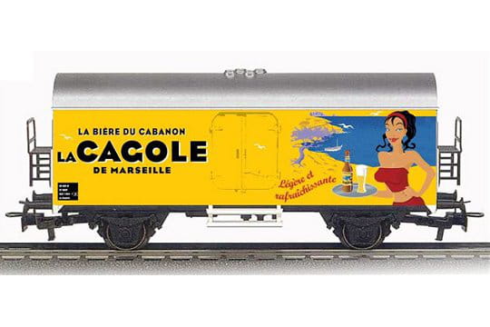

honga blotz a écrit:Excellent !!! A quand celui de "la cagole de Marseille" !!
Comment ça, il n'est pas réaliste ?  lol! lol!
Celle là, elle est en vente à deux pas de chez moi.

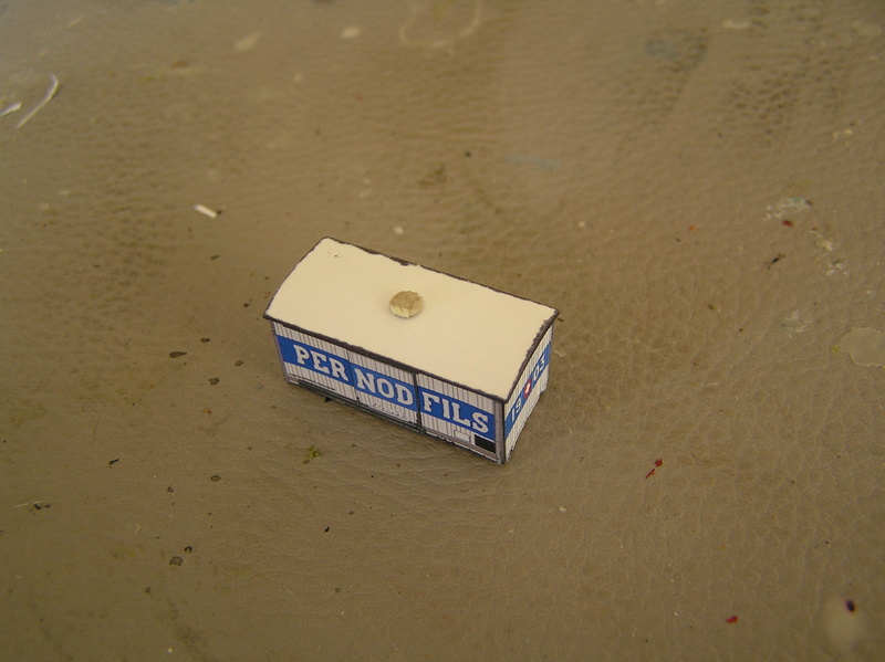

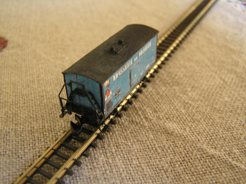

Un deuxième wagon:
La base:
La caisse avec ses renforts en carton, très solide:

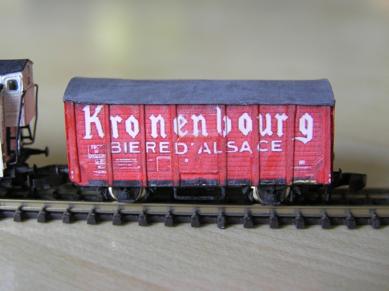

Nouvelle réalisation:

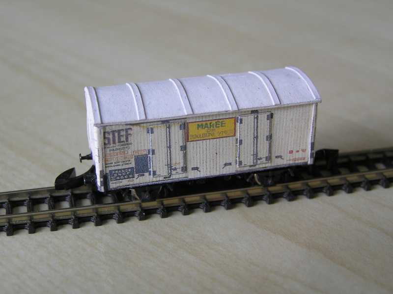

En plus, un couvert OCEM aux couleurs du réseau Midi et un STEF marée, copie du wagon JEP en O:

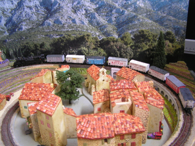

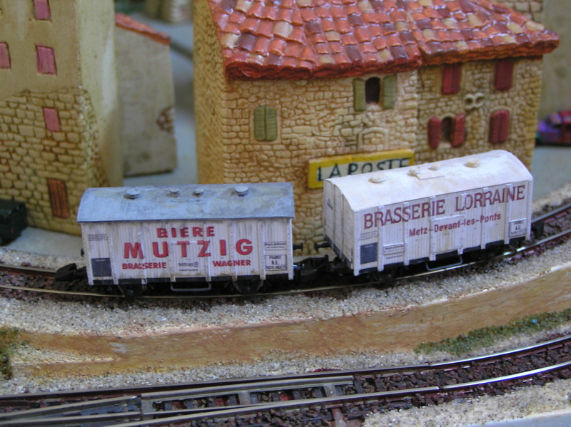

Message par Jan Kytop le Dim 31 Déc 2017 - 11:18
Les trois derniers...de l'année!

Message par manuf71 le Dim 31 Déc 2017 - 12:28
Superbe rame!   sunny
Une mallette solaire customisée, un village provençal et des wagons faits mains, un régal pour les yeux!  cyclops  Cool

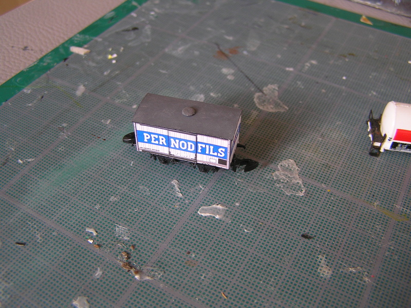

Voici un petit tutoriel sur le montage de mes wagons pour ceux qui voudraient essayer.
Il s'agit cette fois d'un citerne système Lepage , plus petit que mes autres wagons.
J'ai donc trouvé sur internet le dessin en élévation et un plan coté. j'ai bidouillé un peu pour voir la face avant.(taper citerne Lepage sur un moteur de recherche).
J'ai imprimé  les pièces sur papier 150gr et sur papier autocollant à la bonne taille.
Voici les pièces:
Découpage en gardant une languette:
Pliage des languettes après marquage du pli avec le dos d'un cutter:
Les bords coupés sont passés au feutre gris clair pour éviter l'effet "bord de papier":

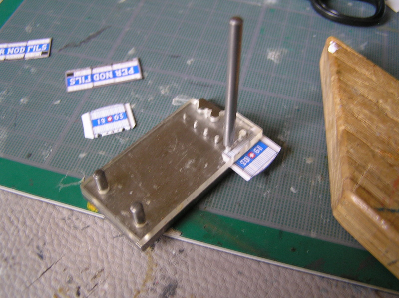

Perçage à l'emporte pièce au niveau des tampons:

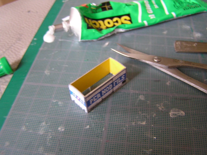

Collage de la caisse grâce aux languettes(colle à bois rapide):
Découpage de languettes de carton pour doubler les parois (collage colle Scotch):
Sur les 4 faces:
On découpe 5 cloisons à l'aide d'une pièce servant de gabarit:
On les colle à l'intérieur comme couples(renfort et support du toit):
Découpe du toit (rectangle formé de 2 couches de papier contrecollées pour la rigidité):
Dessus badigeonné de colle:
Le toit en place:
Pour donner du relief, certaines parties sont doublées avec des découpes provenant de l'imprimé sur autocollant, ici la porte.
Idem pour les glissières:
A suivre...

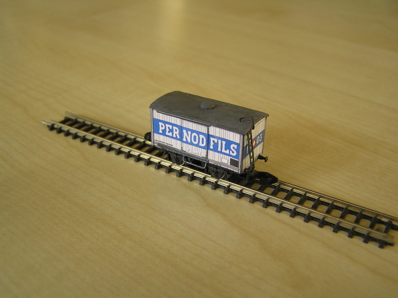

Message par Jan Kytop le Mer 10 Jan 2018 - 16:27
Pose de la trappe de toit permettant le remplissage de la citerne interne, 2rondelles de carton:
Peinture du toit:

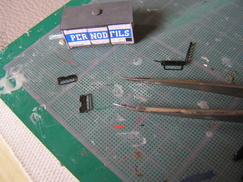

Récupération d'un châssis:
Sur ce wagon, le châssis doit être raccourci:
Récupération des rambardes de la citerne qui serviront de marchepied.
Collage de la caisse sur le châssis:
L'échelle de la citerne est aussi réemployée, rien ne se perd!
Le résultat:
