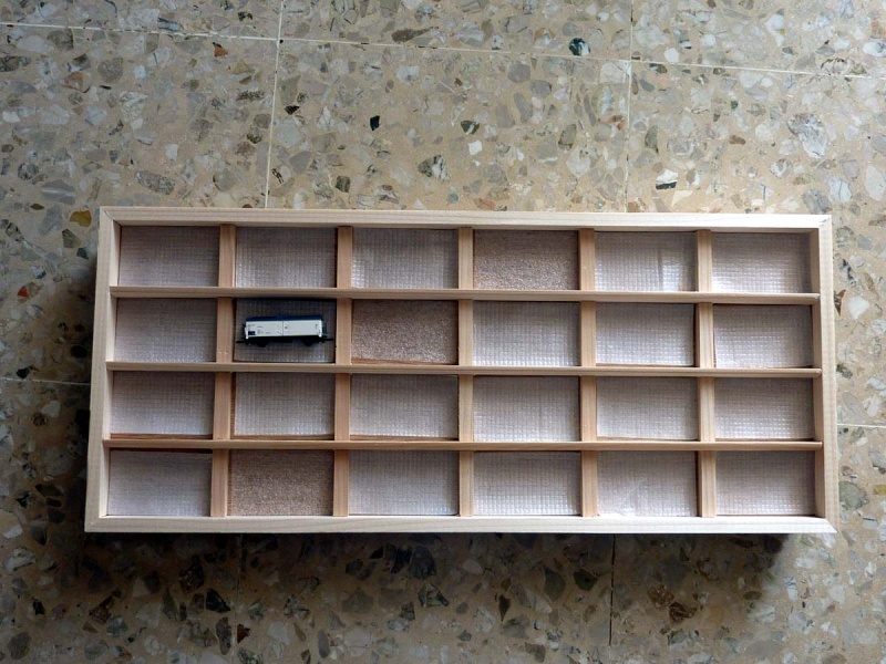

Pour ma part, j'ai fabriqué des plateaux de taille identique, empilables, avec un rangement à plat du matériel roulant.
C'est rustique, ça ne se prête pas à l'exposition mais c'est pratique et j'assume sans complexe.
Par exemple pour les voitures :Rangements, vitrines P1090515
Pour les wagons de marchandises à 2 essieux :
Rangements, vitrines P1090516
Le coût est minimal : contreplaqué et tasseaux.
J'ai placé une sorte de mousse très fine dans le fond pour éviter le contact des wagons avec le bois.
Longueur et largeur des plateaux sont les mêmes, seule la largeur des "cases" est différente.
La largeur de ces cases est calculée afin que mes gros doigts puissent saisir sans trop de problème les wagons. Razz
La profondeur est légèrement supérieure à la largeur des wagons pour permettre l'empilage des plateaux.

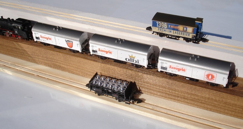

Rangements, vitrines Img_0717
Petit conseil (après avoir mis 3 trains par terre) quand on se
promène avec le rayon dans l'appartement : faire gaffe à la longueur
surtout aux passage des portes. On a pas toujours conscience que
1 m ça fait 100 cm. On touche un rien et tout fout le camp Sad
Evidemment, on sort les rayons avec... comment dire... respect ?
Et bien sur on bloque les "sorties" avec les pouces par exemple.
Donc, mes rayons font 100 cm (pratique, c'est des longueurs standard)
quand aux rails, il font 99 cm (norme Märklin, quand tu nous tient !)
Le dernier bout de rail (10 cm) n'est pas collé, le but était de pouvoir
poser le rayon sur la (future) maquette à un endroit prévu pour le
raccorder au réseau, ceci afin d'enrailler le train d'un seul bloc.
A la réflexion, je me demande si c'est très pratique ???

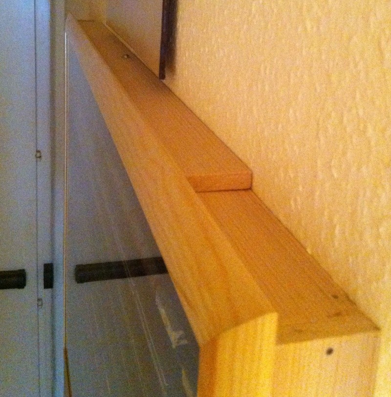

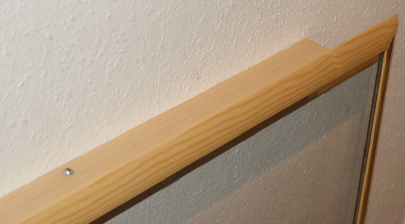

Quand tout est bien rangé et aligné (j'aime çà) on peut enfin fermer
la vitrine. La languette (collée sur le cadre) évoquée plus haut, vient
se poser sur le tasseau du haut. Une vis racourcie fixée dans cette
languette vient se positionner daus un trou fait dans le tasseau.
De cette façon, on soulève légèrement la vitre et on l'enlève. On a
toute la place qu'on veut, rien ne gêne. Si c'est fabriqué avec soin,
c'est étanche à la poussière (et c'est pratique)

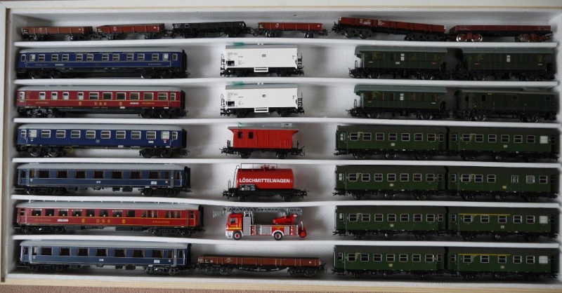

Rangements, vitrines Img_0810
J'ai choisi de la peinture qui imite le granit (normal, en Suisse !) et
on peut pousser le vice à les cacher (les vis !). D'accord, j'arrête Razz
Rangements, vitrines Img_0811

Voici les "rails" en bois d'un Zèdiste allemand:
Rangements, vitrines Schien10
Et là, un autre Zèdiste avec sa vitrine bien remplie:
Rangements, vitrines Vitrin10
Tout ceci pour démontrer que le système est largement adopté et économiquement intéressant   Wink
