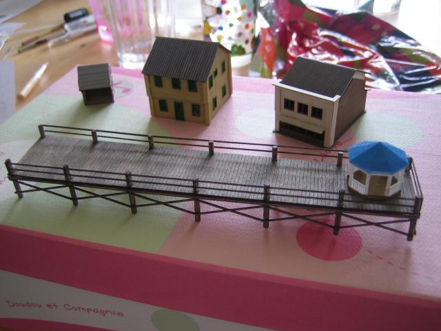

Bonsoir.
Le mois de mai a cet avantage qu'il faut solder ses congés.
Alors j'ai eu une journée et demi pour faire du train de façon aussi intensive que je le pouvais.
Et j'ai pu avancer un peu sur ce nouveau projet en terminant 3 maquettes commencées de longue date. Rolling Eyes
Voici les photos. Je demande la clémence du public.
Une vue d'ensemble des maquettes finies :
Mr. Munroe Railroad - Page 2 Img_0580-3ea779e

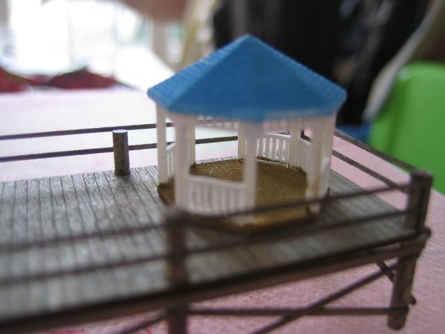

Zoom sur le kiosque qui ira sur le ponton au-dessus de la mer :
Mr. Munroe Railroad - Page 2 Img_0581-3ea77cc

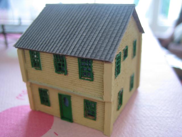

Puis sur une maison de bord de mer :
Mr. Munroe Railroad - Page 2 Img_0583-3ea77f8

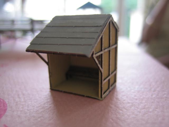

Une petite halte ferroviaire qui sera à proximité du ponton :
Mr. Munroe Railroad - Page 2 Img_0586-3ea781f

Message par Bourrac le Dim 2 Juin 2013 - 23:30
Clémence accordée, et félicitations données ! cheers
Bravo surtout pour la gare, j'aime beaucoup.

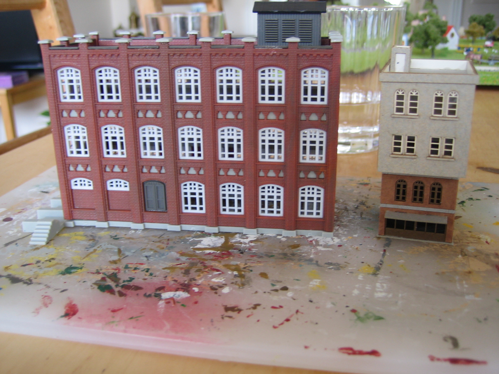

Message par ohlavache le Dim 31 Jan 2016 - 21:54
Quelques nouvelles du réseau, qui n'en est pas un pour le moment.
Je continue à monter les bâtiments. Je ferai le plan des voies après...
J'ai réalisé : un petit immeuble, une nouvelle gare (pour remplacer celle déjà faite mais qui ne me convient pas), une demi-maison de bord de mer (i.e. pour fond de décor), et deux maisons à colombages.

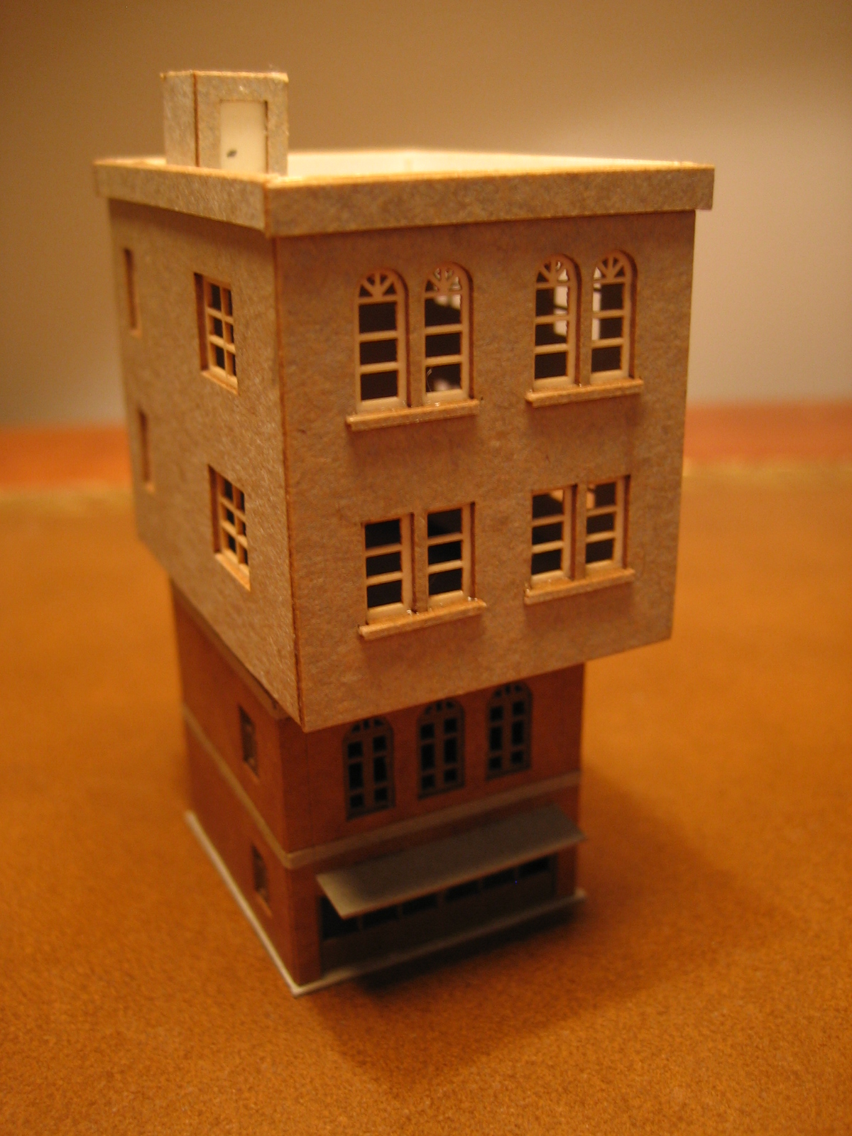

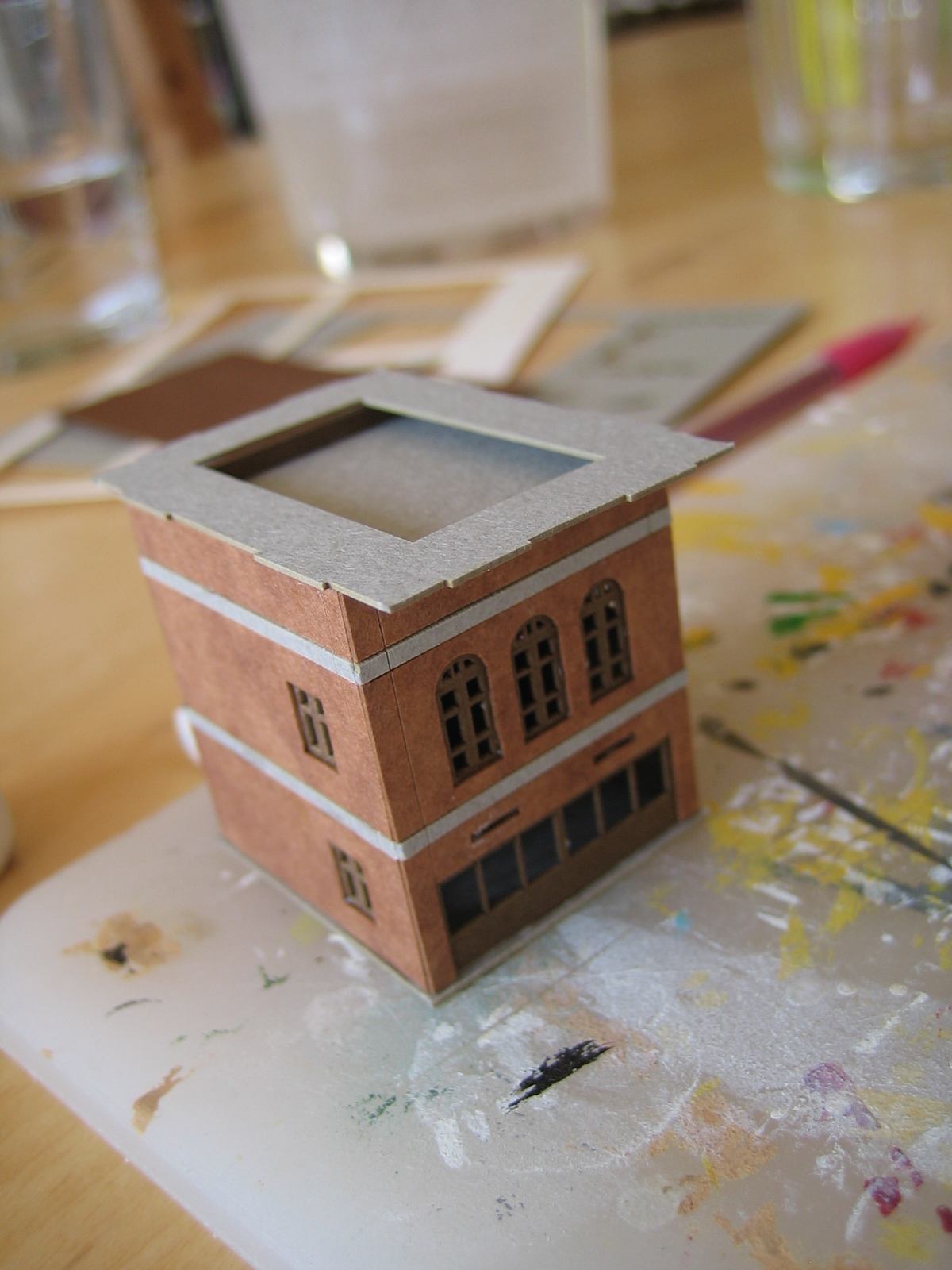

Le petit immeuble est une combinaison de deux kits Sankei.
Le rez-de-chaussée et le 1er étage sont issus d'un premier kit que je n'ai pas modifié. Les deux étages au-dessus sont les deux étages supérieurs d'un deuxième kit que j'ai découpé aux ciseaux.
Ça donne ceci :
Mr. Munroe Railroad - Page 2 IMG_4137
Etapes de montage :
Mr. Munroe Railroad - Page 2 IMG_2647
Mr. Munroe Railroad - Page 2 IMG_2649
Mr. Munroe Railroad - Page 2 IMG_2651

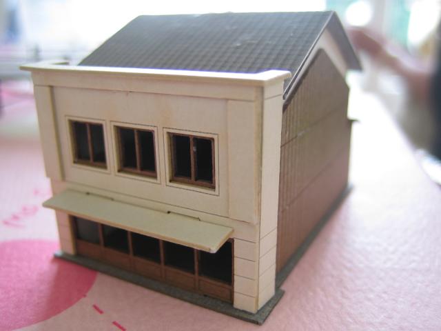

Et ça pour la demi-maison de bord de mer :
Mr. Munroe Railroad - Page 2 IMG_3898
Etapes de montage :
Mr. Munroe Railroad - Page 2 IMG_3226
Mr. Munroe Railroad - Page 2 IMG_3332
Pour la demi-maison, j'ai changé la façade du rez-de-chaussée qui était lisse par de la carte plastique striée, ce qui permet de conserver l'apparence du bois. Et par chance, la peinture est de la même couleur que les façades de côté ou que le premier étage. Et pour finir, j'ai aussi changé la couverture du toit.
Mr. Munroe Railroad - Page 2 IMG_3278
Mr. Munroe Railroad - Page 2 IMG_3333
Enfin, j'ai monté ces deux maisons.
Mr. Munroe Railroad - Page 2 IMG_4136
Vous l'aurez compris, j'adore les kits Sankei. Ils se montent facilement, tout s'emboîte bien même quand on a deux mains gauches comme moi.
Il me reste un kit Micro-Trains (l'hôtel) qui sera difficile, du Sankei mais aussi un kit Kibri que je dois acheter.

Message par honga blotz le Lun 1 Fév 2016 - 8:47
Très intéressant cheers
J'aime beaucoup la gare et la maison de bord de mer. L'utilisation de ces kits permet effectivement de donner un "air frais" aux bâtiments.
Je n'ai jamais monté de kits en carton : on dirait que tu utilises de la patafix dans une de tes photos, c'est bien ça ? Les murs ne sont pas collés ?
Messages : 2903
Mr. Munroe Railroad - Page 2 Empty Re: Mr. Munroe Railroad
Message par ohlavache le Lun 1 Fév 2016 - 13:30
Pour monter les kits, j'utilise:
- pour faire les façades, de la colle Uhu liquide spéciale papier et carton qui se nettoie à l'eau. C'est sous la forme d'un stylo de colle. Comme il en sort trop, j'imbibe un tout petit tournevis à partir duquel je répands la colle sur les pièces;
- pour assembler les façades, de la colle à bois.
Je me suis servi de la patafix pour maintenir ensemble les façades le temps de tracer le trait de découpe. Ça permet un bon alignement.

beaux bâtiments, surtout la maison de bord de mer, mignonne tout pleine!

Et une photo du kit Kibri en cours de construction à côté d'un immeuble Sankei...
Mr. Munroe Railroad - Page 2 IMG_5570

Message par Bapt45 le Dim 25 Sep 2016 - 11:01
Hello,
Effectivement, il y bel écart d'échelle. Mais fondu dans la masse, cela ne devrait pas trop se voir Wink En tous cas, ils sont chouettes ces bâtiments!
