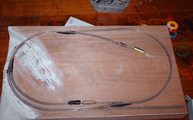

La structure est en contreplaqué de 3mm, suffisant pour un petit réseau.
Réseau Ouest en Z... 00110
Pose de la voie...

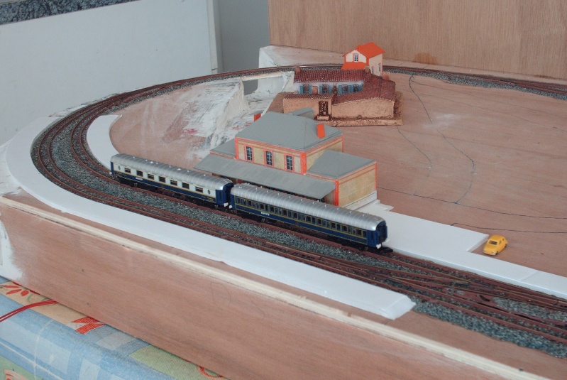

Message par lio-N le Ven 20 Nov 2009 - 20:23
Voici le corps principal de ma gare en construction! Reste les deux ailes et la toiture (quatre pans en zing).

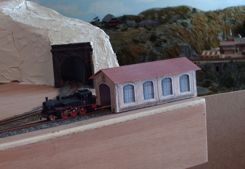

La suite enfin...
Construction d'une remise à loco. c'est en fait ma remise en pierre synthétique de mon réseau N que j'ai scanner, réduit au 1/220, découper et collé sur du carton... Réalisation 1 heure! Reste encore quelques détails, comme les cheminées pour évacuer la fumée...

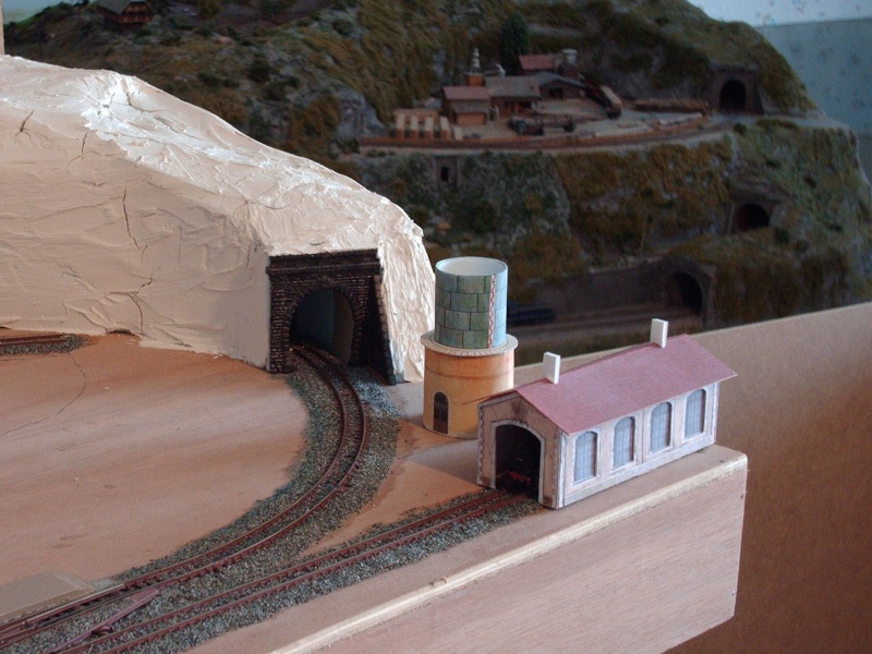

Message par lio-N le Sam 21 Nov 2009 - 12:08
Maintenant construction du château d'eau, avec des tubes de récupération entouré de papier imprimer... Reste encore à noircir et à remplir l'intérieur de la cuve et à faire quelques retouches de peinture...
J'ai aussi reprit les pierres de la remise (plus clair) et j'ai commencer les cheminées.

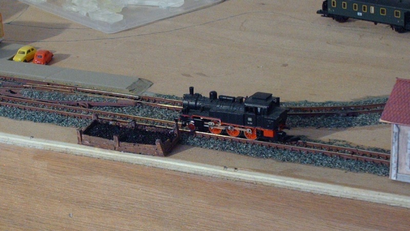

Message par lio-N le Sam 21 Nov 2009 - 17:55
Cette après midi, j'ai construit un petit parc à charbon. Les poteaux sont tailler dans des allumettes, les planches découpés dans du balsa, et le tout coller sur un rectangle de carton. J'ai ensuite garni ce parc d'un relief tailler dans du carton plume que j'ai saupoudrer de charbon. Un petit coup de peinture et voilà!

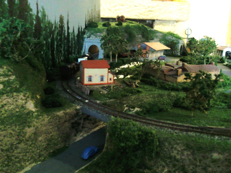

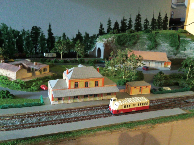

Message par lio-N le Mar 8 Mai 2012 - 14:30
Quelques photos du réseau presque terminé. Reste pas mal de détails à ajouter!
Réseau Ouest en Z... 02810
Réseau Ouest en Z... 02910
Réseau Ouest en Z... 03010
Réseau Ouest en Z... 03110

Message par Bourrac le Mar 8 Mai 2012 - 22:36
Purée ! C'est magnifique ! cyclops
Quel bond en avant depuis les dernières photos !
Et puis surtout, il y a une ambiance, c'est ce qui est rare et difficile à créer. Surtout pour un réseau relativement petit.
Je ne connais pas les réseaux ex-Ouest, mais un peu le PO-Midi, et j'en retrouve un peu les couleurs... J'attends la photo du Picasso sur le pont !!!
Bravo ! cheers
Dis-moi, il y a une magnifique ferme au centre, qu'on voit bien sur la 2e photo : tu pourrais nous dire ce que c'est ?
