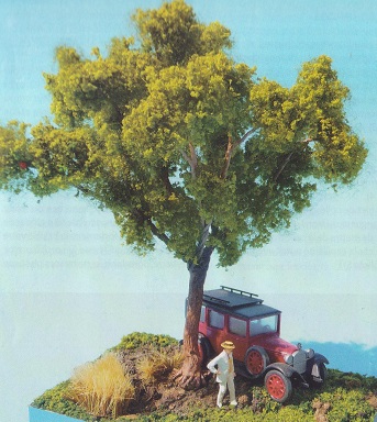

La fabrication d'arbres en ficelle de cuisine ?L'idée peut paraître étrange ! Mais il suffit de construire sont premier arbre pour s’apercevoir que monsieur Didier Néel a eut une idée de génie et que les résultats sont excellents ! L'article qu'il a écrit à ce sujet est paru dans Loco-Revue n° 753 d'avril 2010 (mon magasine de référence avec le Train, où certains auteurs sont des artistes ingénieux)
Quelques photos extraites :
Ses outils
Ses troncs
Ses résultats
Son diorama

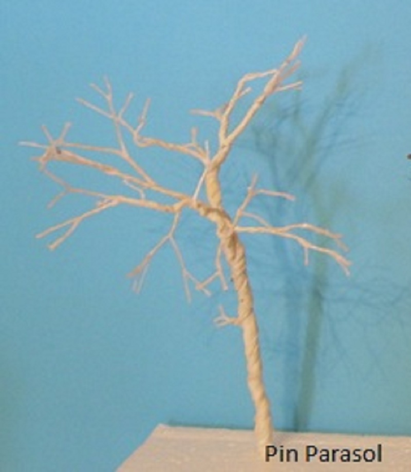

A l'outil inventé par monsieur Néel, j'y ai ajouté, ce que je pense être, quelques amélioration.
Le"métier à arbres" tel que je l'ai modifié pour du HO et O

Les quelques arbres que j'ai fabriqués....(bien sur, sur les photos, il sont en HO)
Brut, sans enduit ni couleurs.
Et un conifère. Le tronc à été amélioré depuis...

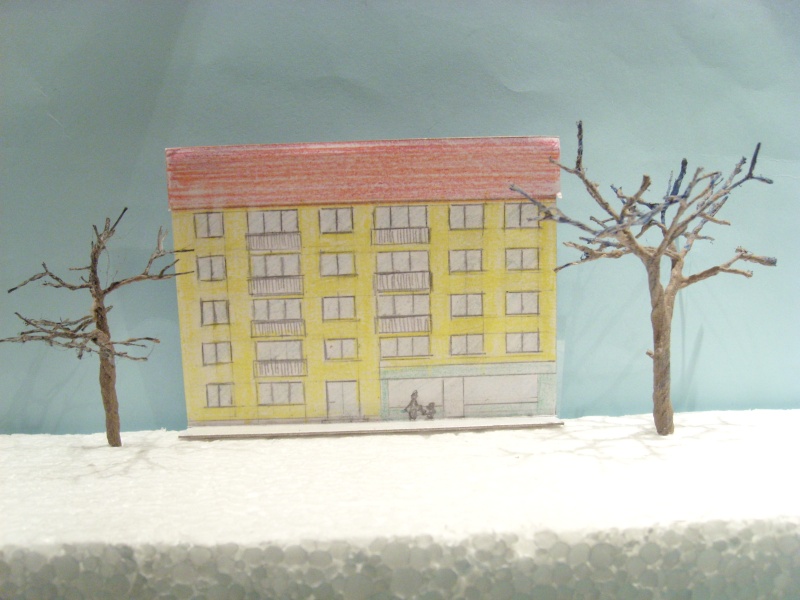

Les essais faits, il est possible de faire des arbres en Z avec la méthode de la ficelle ! La preuve:
Photo non redressée ni découpée
L'arbre de gauche, sans ressembler à une essence précise (et un peu raté) est le plus près de ce que l'on trouvera en ville. N'ayant aucune référence en Z, je n'ai pu que dessiner un collectif (R+4) au 1/220ème pour servir de référence. En tournant un fil dans le sens inverse de son toron et avec une pointe sèche pour séparer les fibres, il est possible de faire des branches très fines. Un petit topo sur la construction de nos arbres va suivre...

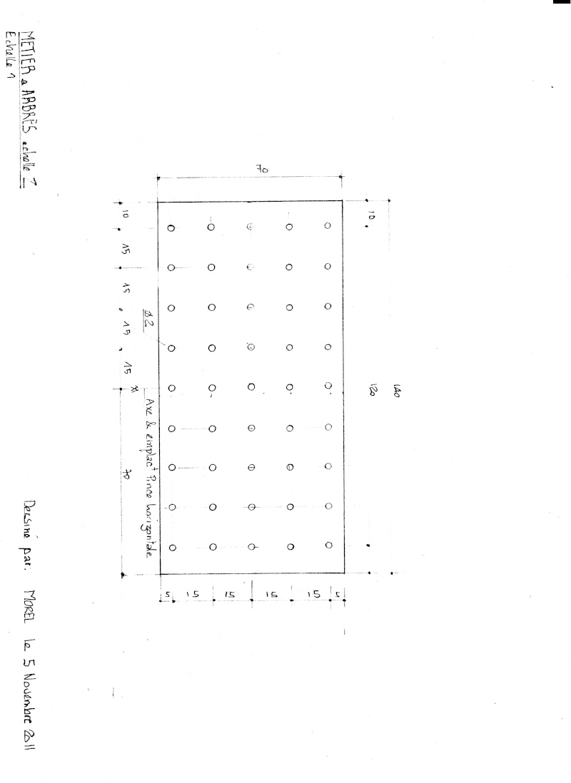

Fabrication d'arbres en Z: L'outillage
Message par Patrick 76150 le Dim 6 Nov 2011 - 13:15

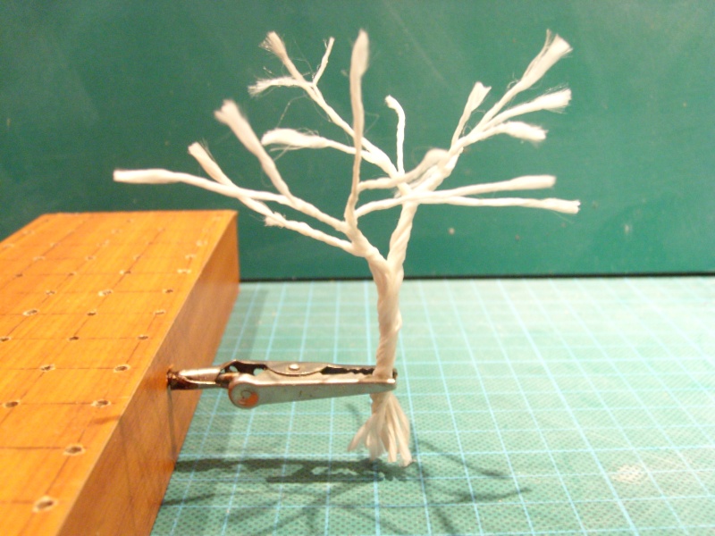

Les outils :

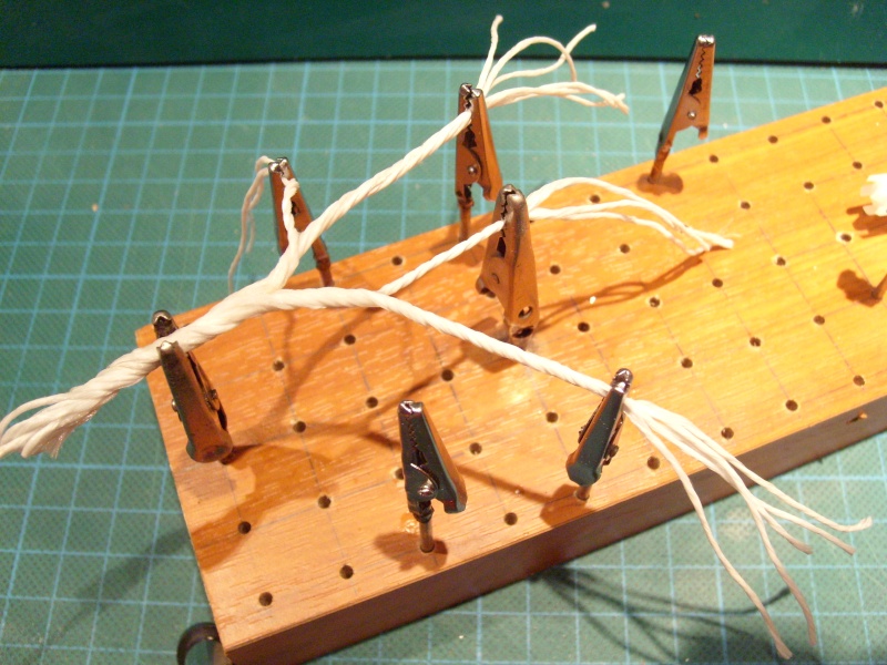

Le principal, que j'aurais envie d'appeler « métier »
Par rapport au métier prévu pour le HO et O, le métier d'origine à été modifié, rapetissé. Il s'agit là d'une longueur d'aggloméré de 245x70x30 mm (récupération), qui peut être diminué à 140 mm de long. La hauteur de l'arbre étant lié à la longueur du métier. Mais sur 120 mm utile, l'arbre fera moins de 80 mm, en effet les fils le constituant sont torsadés et les branches s'en vont dans tous les sens.
La plus grande surface est percée de trous espacés de 15 mm (moins est inutile, les doigts ne passeront plus) qui me servent à installer des pinces « croco » miniatures soudées sur des longueurs de métal faisant 200 mm récupérées (elles aussi) sur un cintre, pour maintenir les branches. (Nous verrons le principe sur la construction du tronc) Sur l'un des cotés une autre pince sera installée pour mettre l'arbre en position verticale pour la finition de sa forme. N'oublions pas que ce dernier est travaillé à plat et à l’horizontale.
Le plan
Vue sur le métier (en cours de travail)
Pour qui n'a pas de perceuse sur colonne, je me propose de fournir gratuitement le métier percé, seuls les frais d'envois seront à charge. Je puis aussi voir si je trouve ces pinces « croco ». Les miennes ont été récupérées sur un porte photos, d'une solderie. (une dizaine de pinces pour 2 €)
Une truelle fabriquée en plasticard. Chacun utilisera les matériaux qu'il a de disponibles pour sa fabrication. Celle représentée fait 12 mm à la base, 5 au bout pour 40 mm de long.
Bien sur ces deux outils peuvent encore être améliorés...

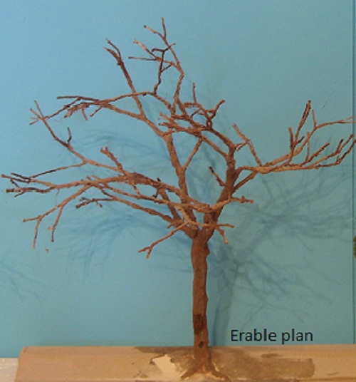

Fabrication des troncs
Message par Patrick 76150 le Mar 8 Nov 2011 - 13:29
Si hier je n'ai donné aucun signe de vie c'est parce que le lundi est réservé à Handicaps et Loisirs. En plus de l'après midi passé avec nos amis, j'ai eut deux rendez vous en vue de notre déménagement vers la maison des association, courant janvier. J'ai rencontré le responsable ce ce lieu et, en soirée, une réunion avec l'adjointe et le service « Vie associative ». Tout c'est très bien passé ! Si je n'ai pu discuter avec l'adjointe, accaparée par ailleurs, j'ai vaguement parlé de mon projet d'expo avec la directrice du service. Rien de négatif, à priori, mais rien de décisif ! A cette expo, j'aimerais y trouver du Z, mon diorama ne sera sans doute pas prêt pour mars 2012... En revanche, si l'un d'entre vous habite en, ou près de la Normandie, je l'invite ! Participation au frais de déplacement, repas des samedi et dimanche midi offert, repas de gala (à charge du convive) le samedi soir. Les modalités précises pourront être données, comme les frais exacts de déplacements et l'éventuel logement.
(nota pour nos administrateurs : Cette information peut être placée à leur bon vouloir)
Revenons à la construction de nos arbres :
Construction du tronc :
Selon la hauteur du tronc et son diamètre choisi les tours de fil et la position des pinces varie. En prenant pour référence la première pince, centrée au milieu de l'extrémité, le plus grand arbre (qui illustre ce commentaire) a demandé dix tours de ficelles sur les deux autres pinces situées sur la huitième rangée de trous (soit une longueur d’à peu près 3 m, pour simple information) le second arbre huit tours sur la sixième rangée.
Selon la taille prévue et l'espèce choisir le nombre de tour et la rangée peuvent varier d'un arbre à l'autre. Un chêne millénaire réclamera un nombre de tours important sur une faible longueur, donc sur un nombre de rangées réduites. En effet, ces chênes, durant leurs existences, ont subi de nombreux coup de foudre réduisant leur hauteur.
Notre paquet de fil maintenu par la première pince les boucles extrêmes sont coupées.
Un premier toron est maintenu serré près de la pince pour recevoir sur deux dizaines de millimètres sa goutte de super-glu. Ce premier toron, après avoir été retiré de la seconde pince, est divisé pour la construction des premières « maîtresses » branches, maintenues par des pinces, recollage, sur quelques millimètres. Retrait d'une première pince pour diviser cette première branche, divisions maintenues avant collage. Etc.
Notre arbre à été construit à plat, c'est donc le moment de lui donner sa forme (goutte de glu pour confirmer la forme donnée) et installation en position horizontale. Mais auparavant est intéressant de tourner l'arbre entre ses doigts, pour vérifier qu'il est bien « constitué ».
Là toutes les ficelles encore pendantes subissent une première coupe et sont reprises et collées, par groupe, seules ou divisées. Il suffit de tourner un fil en sens inverse de sa fabrication pour voir tous les brins le constituant, avec une pointe sèche les séparer en x fois à des hauteurs variable pour créer les plus petites branches.
Un chiffon, près de soi, est indispensable pour essuyer les excès de colle afin d'éviter les sur-épaisseurs. Ce même chiffon, avec un peu d'acétone, permet de se décoller les doigts....

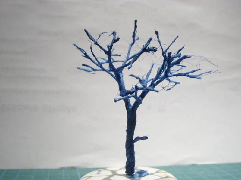

Toutes les longueurs de fil restantes sont coupées. La forme de l'arbre est de nouveau vérifiée. Tout est bon ? OK !
Il nous reste à passer sur la totalité du tronc une couche de colle blanche diluée avec la même quantité d'eau, quelques gouttes de produit vaisselle (mouillant) et une once de peinture (qu'importe la couleur, elle n'est là que pour vérifier que tout est bien badigeonné)
Ici, en bleu pour montrer que la couleurs du badigeonnage n'a aucune importance !
Un petit détail, visible sur la photo. Le toron insuffisamment serré, a laissé un toron séparé du tronc, de quelques fractions de millimètres, Je l'ai repris, tiré pour en faire une branche (parasite ?) au milieu du tronc.
Laissons sécher... Et prenons rendez vous pour un peu plus tard pour la réalisation de l écorce....
