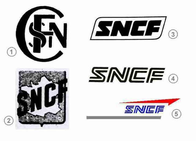

existe il une planche de décal SNCF en Z?
si non je voudrais évaluer la taille des logos SNCF mais j'ai besoin d'un peu d'aide.
source wiki
j'ai "évalué" le n°3 en taille réelle à 70cm x 30cm, pensez vous que cela soit correct?
en Z ca ferait du 3,2mm x 1,4mm, est ce bon?
le n°4 me parait dans les mêmes proportions...
et j'arrive pas a évaluer le n°5
voila si vous pouvez m'aider, merci

En ce qui concerne le logo 5, j'ai trouvé une info ici à propos de sa taille sur les CC72000.
C'est long à lire ! D'après l'auteur, la taille est variable (!), sa plus grande dimension est de 95 cm, mais elle peut être bien plus petite...
à vue de nez, il peut perdre environ 1/3 de sa taille...
Je n'ai trouvé que ça pour l'instant. Neutral

merci Bourrac de l'info, j'ai trouvé sur wiki un diametre de 348mm pour le n°1 soit 1,6mm en Z...

Oui ! J'ai trouvé la même info, mais il s'agit de la taille des "macarons" placés sur la porte de boîte à fumée des vapeurs.
Ce même logo, lorsqu'il était peint sur les flancs des voitures, était plus grand, il me semble. Suspect

J'ai mesuré la taille du macaron (=n°1) sur ma 150Y, je trouve un peu plus d'1mm, peut-être 1,2mm. Ce qui ferait 264 mm en taille réelle, c'est peu.
Celui au cul du tender n'est pas plus gros, peut-être même moins ! 1mm au maximum...
Sur les boîtes à tonnerre il y a un logo dont tu ne parles pas : avec les lettres SNCF non inclinées. Il doit dater des années 50 ? Je trouve un bon 1,5 mm, soit au moins 330mm en réel, c'est peu là encore. scratch
Pour comparaison, j'ai aussi mesuré le macaron de ma 2P en H0 : 5mm, soit 435mm en réel, c'est en revanche un peu exagéré !

1/ je vais partir sur un macaron de 1,5mm de diametre pour le n°1, couleurs : jaune, noir, blanc
2/ oui j'ai pas pensé aux lettres droites, je pense 1,7mm de haut ce qui fait 375mm de haut en réel. Couleurs : idem jaune, noir, blanc
3/ N°3 & 4 je pars sur des dimensions de 3,2mm x 1,4mm, couleurs idem

oliv30330 a écrit:1/ je vais partir sur un macaron de 1,5mm de diametre pour le n°1, couleurs : jaune, noir, blanc
Je me trompe peut-être , mais il me semblait que ce macaron était plutôt en lettres blanches sur fond noir ou sur fond rouge, parfois ombré de noir ( Arrow photo du bas).

serait réalisable les logos 1,3,4 en blanc et en noir. Pour les logos jaunes : faut tester car il y a une sous couche de blanc a mettre de façon à les rendre plus opaque et la superposition doit être de bonne facture.
quand un logo n°5 il sera testé plus tard ( a cause du gris)
Donc globalement c'est faisable, on tombe dans les tout mini mais c'est faisable... bon on va voir. En terme d'investissement je ne sais pas encore, je vous en dirais plus dès que possible.
