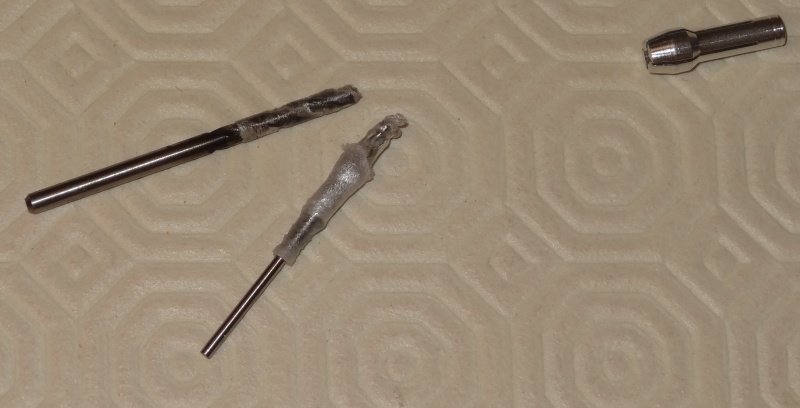

Une autre p'tite photo en passant : celle de 2 mèches de Dremel recouvertes de verre synthétique qui a fondu et puis ... redurci.
Le Z de Honga BlotZ - Page 6 Dsc05614
Seule solution pour nettoyer : la bougie, pour faire fondre cette saleté et pouvoir l'enlever.... Evil or Very Mad
