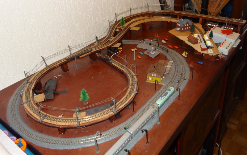

Message par honga blotz le Dim 23 Fév 2014 - 10:04
ZaluléZamiduZède !!!!
Quelques nouvelles du front... Finalement, j'ai décidé de simplement prolonger les deux lignes sur la partie de terrain âprement négociée avec madame. La ligne du haut restera électrifiée et partira vers un ailleurs, comme prévu, la ligne du bas ira vers une petite gare à flanc de coteau pour une entreprise locale.
Voici une vue générale de l'ensemble :
Le Z de Honga BlotZ - Page 2 Dsc01211
Au niveau des bâtiments, je pensais m'orienter vers la gare de Dürnau de la mère Clean, mais les réactions de certains d'entre vous sur le fil que j'avais ouvert à ce sujet m'ont fait changer mon fusil d'épaule : je me suis tourné vers une association entre des maisons ouvrières Kibri et deux quais faits "maison" à partir de plasticarte Evergreen. Voici ce que cela donne :
Le Z de Honga BlotZ - Page 2 Dsc01212
Le Z de Honga BlotZ - Page 2 Dsc01213
Le Z de Honga BlotZ - Page 2 Dsc01214
Le Z de Honga BlotZ - Page 2 Dsc01215
Le Z de Honga BlotZ - Page 2 Dsc01216
Sinon, j'ai profité des opérations en cours pour remonter les différentes alimentations (traction, accessoires) sur le côté du réseau, pour ne pas à avoir à trifouiller dans tous les sens quand j'en ai besoin :
Le Z de Honga BlotZ - Page 2 Dsc01217
That's all, Folks !  cheers  sunny
Messages : 2903

Bon maintenant .... fini la bricole .... il va falloir faire un beau petit réseau dans ce petit espace (avec les 30% en plus). et te lancer dans le décor Wink
avec courage .... une fois lancé on s'amuse bien à rajouter une touffe ici et là ... à rajouter un boy de plastique ou de feraille ... tu verras

Message par honga blotz le Mer 29 Oct 2014 - 8:23
Oui oui, on bricole les touffes par ici !
La preuve en images :
lol! lol!
