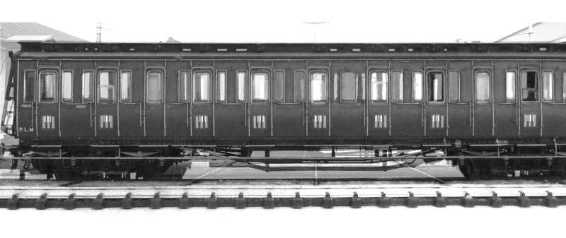

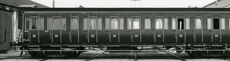

Pour comparer la taille des marquages, j'ai superposé deux images : celle de ma voiture, et une photo ancienne d'un modèle réel :
voiture réelle :
Voiture PLM à bogies ex Prussienne C9ty2010
ma voiture (passée en N&B et coupée comme la précédente) :
Voiture PLM à bogies ex Prussienne Voitur10
Superposition des deux images :
Voiture PLM à bogies ex Prussienne Superp10
Verdict : les décals que j'ai utilisés font le double de ce qu'ils devraient... Evil or Very Mad No Sad
Tu as bien vu, Pennsy... et tant pis pour moi. scratch

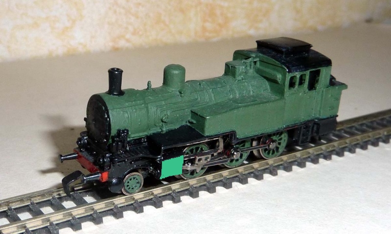

La voilà :
Voiture PLM à bogies ex Prussienne Rp108010
Vous la connaissez sans doute déjà, j'en ai parlé sur un autre fil il y a un an ou deux.

Message par Pennsy le Mer 16 Jan 2013 - 0:07
Sur les machines PLM le corps de chaudière est intégralement noir / il n'y a pas de première virole en noir !. Seuls la face avant de la chaudière (porte de boîte à fumée) et la cheminée sont noirs. Les tabliers sont aussi tous en noir. Pour faire bonne figure il faudrait aussi enlever le lanterneau sur le pavillon de la cabine.
Le résultat donne une machine PLM plausible, d'autant plus qu'on n'est pas près de voir une "pure" machine française reproduite en "Z" par un constructeur.

Message par Bourrac le Mer 16 Jan 2013 - 1:27
Merci pour toutes ces remarques enrichissantes !
Pourtant, je maintiens au moins un élément :
Voiture PLM à bogies ex Prussienne Diag_110
Ce document qui émane du PLM semble bien montrer un lanterneau, peut-être un peu plus réduit que celui d'origine.

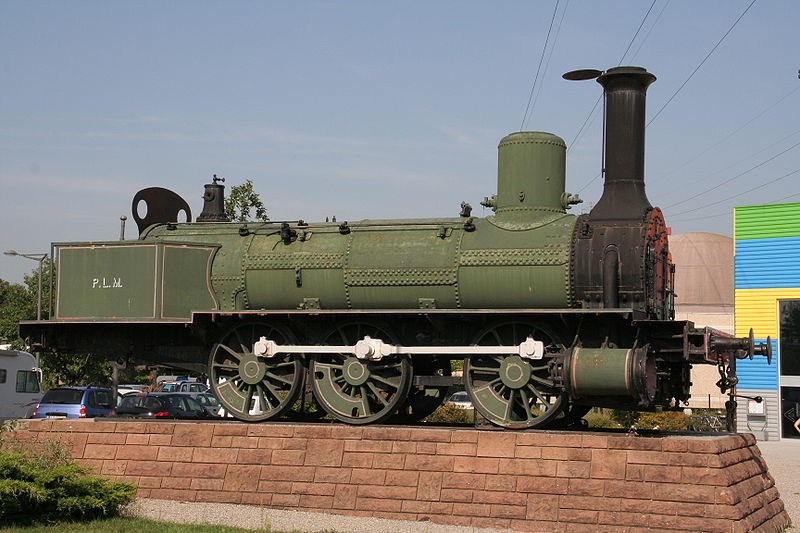

Quant à la boîte à fumée, je n'ai pas pu me résoudre à la peindre en vert (sauf la porte), même si ce devrait être le cas.
Mon choix sans doute hasardeux s'appuie sur un contre-exemple, celui de cette locomotive PLM présentée devant la cité du train à Mulhouse, et il existe des gravures colorées en montrant d'autres :
Voiture PLM à bogies ex Prussienne Cita_d10
Peut-être qu'un jour je repeindrai quand-même la boîte à fumée en vert ?... Rolling Eyes
En revanche je reconnais que les tabliers devraient être noirs, merci de l'avoir vu, je m'y attèle dès demain ! Very Happy

Message par Pennsy le Mer 16 Jan 2013 - 10:41
- Lanterneau : méfiance avec les diagrammes, je me suis fait piégé plus d'une fois. Il y a une photo de 130 BT ex prussienne sur le livre de L.M. Vilain concernant le PLM : cabine sans lanterneau. En général les appendices typiquement allemands étaient supprimés.
- Décoration : La déco de la macchine du Musée de Mulhouse est une pure fantaisie ... comme la majorité des machines présentées au Musée !!!! Vous noterez qu'en plus cette loco est présentée sans l'enveloppe de chaudière, mais avec le corps de chaudière peint : une totale aberration / il vaut mieux l'oublier.
Règle générale pour les locos PLM :
Compagnies d'origine (dans les années 1840 / 1850) : Le Paris-Lyon faisait le corps de chaudière en vert et la première virole en noir / les autres compagnies faisaient le corps de chaudière intégralement vert et seule la cheminée et la face avant de chaudière en noir. C'est cette décoration qui a été généralisée lors du regroupement des compagnies primitives en compagnie PLM.
Il existe effectivement beaucoup de gravures en couleurs des toutes premières machines, avec des décorations d'ailleurs parfois fantaisistes, ce qui là encore peut induire en erreur.
A noter que les loco-tender PLM avaient parfois le toit de cabine peint en vert, mais là je n'ai pas de renseignements détaillés.
Ces machines n'avaient probablement pas de filets rouges, qui de toutes façons seraient impossibles à reproduire en "Z"

Message par Bourrac le Mer 16 Jan 2013 - 17:31
Merci pour ces informations extrêmement intéressantes !
De mon côté, j'ai trouvé plusieurs photos qui les montrent quand-même avec un lanterneau.
Celle-ci par exemple :
Voiture PLM à bogies ex Prussienne P1140510
Je n'avais jamais fait attention, mais je remarque maintenant qu'il semble y avoir une différence de nuance entre la 1e virole et le reste du corps cylindrique. La boîte à fumée était-elle noire ? Suspect
Ceci dit, tu m'as quand-même convaincu et j'ai repeint ma 130 en suivant tes conseils.
Je m'étais laisser influencer par les modèles Liliput et Roco, qui ont une boîte à fumée abusivement noire.

Message par Pennsy le Mer 16 Jan 2013 - 18:37
La dernière photo fait effectivement nettement plus PLM Very Happy
Pour le lanterneau, d'accord, ils n'ont peut-être pas tous été déposés (et surtout pas immédiatement ).
Pour la décoration PLM, il n'y a aucun doute sur les principes généraux : corps de chaudière INTEGRALEMENT vert olive. Il faut se méfier des effets de lumière sur les photos en N & B. Exemple la première virole est d'un diamètre plus grand que le reste de la chaudière, ce qui modifie la nuance de gris avec l'éclairage. De toutes façons on ne peut tirer AUCUN enseignement des photos en N&B. Il faut donc se fier d'abord aux textes de l'époque (Loco-Diffusion dispose d'une abondante documentation sur le sujet PLM).
J'ai juste oublié un détail : les enveloppes de cylindres sont vertes, mais uniquement la tôle d'enveloppe latérale.
Là je sais, je chipote ...

Je voulais simplement montrer qu'on peut franciser des locos avec un minimum de matériel : juste une dremel et un pinceau.
Il fallait bien se lancer ! J'attends avec impatience de voir une autre 130 PLM peinte à l'aérographe... Rolling Eyes

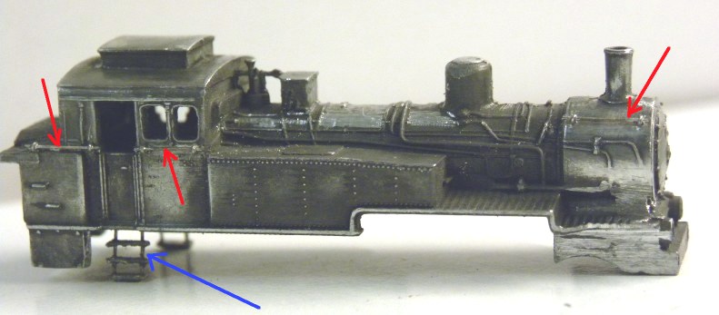

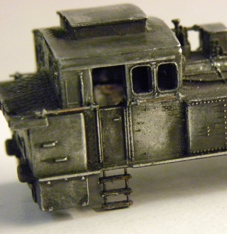

Message par Pennsy le Lun 25 Fév 2013 - 20:32
Suite pour la 130 BT du PLM de Bourrac :
La caisse va subir un profond lifting pour une mise en conformité (autant que faire se peut) avec l'originale. Et un "affinage" des détails par la même occasion.
La caisse ayant été entièrement décapée par Bourrac, j'ai pris la suite.
Travail de préparation sur la caisse :
- suppression de la pompe allemande moulée "dans la masse". Elle sera remplacée par une pompe tournée en laiton.
- suppression des mains-montoires moulées dans la masse . Elles sont remplacées par des pièces en fil de bronze de 2/10 mm montés sur des support en photodec (ceux que j'utilise sur mes diésels US en "Z")
- Suppression des marchepieds moulés. Remplacés par des marchepieds en laiton + fil bronze 2/10.
Il reste encore pas mal de travail de grattage et à mettre en plce diverses tuyauteries (fils laiton) , la nouvelle pompe à air, et diverses pièces de détaillage.
La suite demain ...
Voiture PLM à bogies ex Prussienne 103bt-10
En rouge les main-montoires rapportées / En bleu le nouveau marchepied
Voiture PLM à bogies ex Prussienne 130bt-10
Pennsy
Pennsy
Messages : 298
Localisation : LILLE
http://www.huet-trains.com
