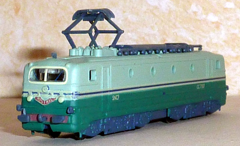

La loco est la mythique CC7107, celle du record mondial de vitesse à 331 km/h, en 1955.
Une plaque "Mistral" a été aposée sur chacune des faces (une seule eut suffi...).
CC 7107 SNCF en Z P1130911
La locomotive est relativement détaillée puisqu'on trouve un crochet de traction et même des essuie-glace, peints.
Les phares auraient pu être percés, et ces deux gros crochets de chaque côté évités (mais pour quoi faire ? Pour tenir des drapeaux 3 fois dans l'an ?).
Le plus gros défaut est à mon avis le toit, qui porte des pantographes sortis d'un Playmobil et une ligne de toit grosse comme un saucisson.

Revenons à la locomotive.
Les essieux sont fixes, et les flancs de bogies moulés avec le reste de la caisse.
Mais on peut comparer les proportions avec celles d'un châssis de CC standard Marklin.
CC 7107 SNCF en Z P1130914
Vous voyez où je veux en venir... Wink ... sur ce, je vais au dodo Sleep

1e étape, on vide le poisson :
CC 7107 SNCF en Z P1140010
Atlas a pensé à nous, y a qu'à dévisser, c'est du billard. cat
On met tout le mauvais à la poubelle.
2e étape, on découpe les flancs de bogies :
CC 7107 SNCF en Z P1140011
CC 7107 SNCF en Z Empty Re: CC 7107 SNCF en Z
Message par Bourrac Dim 17 Mar 2013 - 15:01
J'enlève la viande en trop, je gratte la coquille :
CC 7107 SNCF en Z _caiss10
