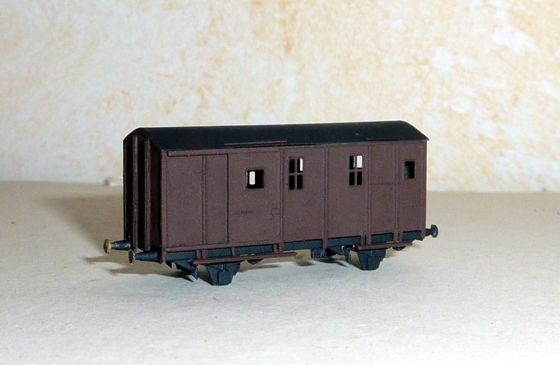

La peinture est quasiment finie, je vais vernir le tout.
Voilà où j'en suis :
Le défaut dans le toit à droite, c'est le trou pour un des aérateurs.
Je les collerai, et un coup de peinture sur le tout.

Joli travail ! Wink

Ancistrus retient sa bave qui coule comme Zebu sur son clavier ... arghhhh trop sympa

Il est splendide.
Maintenant, il faut que je fasse tout aussi bien.
C'est pas gagné.

Quel peinture as tu utilisé?
Messages : 581
Re: [TJ-Modeles / Freudenreich] Un fourgon standard en kit laiton?
Message par Bourrac le Mer 2 Oct 2013 - 22:02
Un primaire à métaux non ferreux, très dilué.
Ensuite vous allez vous moquer... de la peinture acrylique lambda. Marabu pour le noir, ... Pébéo déco pour le marron (74, ombre brûlée).
Ce marron est celui qui me paraissait le plus convenir dans tout ce que j'ai vu.
La pébéo passe très bien à l'aérographe, le Marabu pas du tout, un truc à tout boucher.
Je sais qu'il existe des peintures spéciales maquettisme, mais je voudrais aller au bout de ma démarche : voir si on peut arriver à un résultat correct (ou qui me paraisse tel...) avec du matériel de base (fer à 15 euros, aérographe chinois, compresseur de garage, peinture de grande surface "loisirs créatifs"...)
Et ces deux marques sont très couvrantes.

Bourrac a écrit:La peinture est quasiment finie, je vais vernir le tout.
Du très beau travail! Une belle réussite pour un premier kit! Bravo!
Avant le vernis, n'oublie pas de poser les décals. Il tiendront bien mieux s'ils sont sous le vernis que dessus.

A propos des décals, je cherche une solution à un souci.
Il me semble que le rectangle "inscriptions" est, grandeur nature, sur fond noir. Là dans tes décals je crois qu'il y a juste le cadre blanc.
Or je cherche à reproduire ce fond noir.
Exemple pris sur un modèle 0 :
Je pense poser dessous un autre décal, complètement noir. Mais la difficulté est de le faire exactement à la même taille... scratch

J'ai fait ma superposition de décals.
Mais pfff... je n'arrive pas à trouver de vernis mat digne de ce nom...
Tous laissent un aspect satiné, un film gras du plus mauvais effet, ça sabote tout...Evil or Very Mad
Même le Micro flat de microscale...

J'ai essayé trois vernis différents, le dernier m'a même fait fondre un décal... Sad ... que j'avais pourtant protégé avec le micro flat.
L'aspect actuel de mon fourgon est : pomme de terre cramée luisante juste sortie de la poëlle.
Je fonde de gros espoirs sur le pébéo, ton forum en parle et la peinture de cette marque m'avait impressionné, je vais essayer d'en trouver demain.

Dans le passé, j'ai déjà utilisé du vernis mat en bombe acheté dans un magasin de fournitures d'art (vernis pour tableau). Ça marchait bien mais impossible de vous donner une marque, je ne m'en souviens plus! silent

Moi j utilise du tamiya qui est vraiment une excellente marque mais c est seulement mon avis

Bon. 1e étape, enlever toute cette croûte. J'ai décapé tout le flanc du fourgon, décalques avec, tant pis. Le métal est à nu, on recommence... Smile
2e étape, trouver un autre vernis... en suivant vos conseils.

Mais le Mag de modelisme où je suis allé m a dis que tous les vernis mat font du grain ... Alors j ai bien redis que c était du z ... Il a fait un peu la grimace mais m a dis que ça devrait pas trop se voir

De mon côté j'utilise toujours un vernis de la même marque que la peinture utilisée, et je ne pourrai que le conseiller. Je n'ai jamais rencontré de problème.
Les fabricants de peintures SNCF proposent en général du vernis adapté. De mon côté j'utilise de la peinture ABE avec le vernis de la même marque.

Est-ce que tu passes un fixatif particulier sur tes décals avant de vernir ?
Messages : 6115
Message par thomas le Lun 7 Oct 2013 - 17:16
Bourrac a écrit:Est-ce que tu passes un fixatif particulier sur tes décals avant de vernir ?
Non

Lors du RAMMA, en discutant avec un excellent monteur de kit laiton, il m'a appris que rien ne valait les peintures Interfer. Les Prince Auguste, Valléjo et autre finissent pas se péliculer lors de nombreuses manipulations. Ou alors, il faut un nombre impressionnant de couches de peinture et de vernis. Ce qui, à mon sens, nuirait aux détails des modèles en Z en risquant d'empâter les creux ou autres.
Enfin, j'ai pratiquement fini de ranger mon brol. Il ne me reste qu'à faire un peu (beaucoup) de ménage sur mon espace de travail et je me lance dans les wagons.
Il y a aussi les peintures Jocadis mais depuis la faillite, hélas, je ne sais pas qui les a reprises.

Oui et non. scratch J'ai tout enlevé. J'ai pour l'instant juste passé une couche d'accroche, je vais tout faire de la même marque en suivant tes conseils. Cette accroche-là a l'air de mieux tenir, j'ai fait des essais sous la partie châssis.
