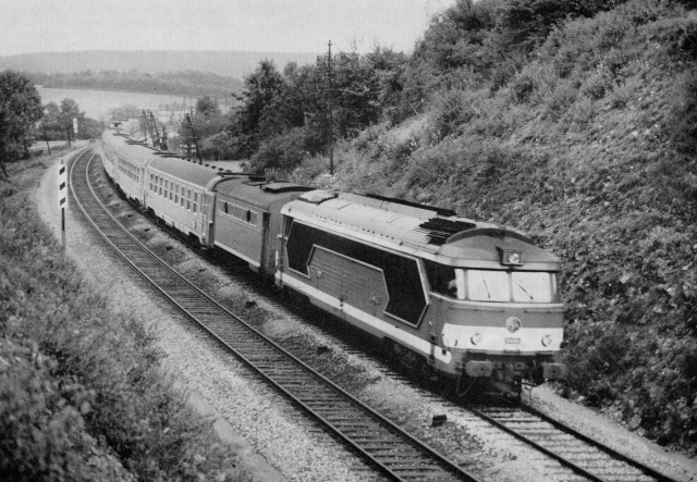

Message par Bourrac le Mar 19 Nov 2013 - 15:35
A chauffer les voitures.
Avec les locos vapeur, un peu de celle-ci était prélevée et envoyée par un circuit dans toute la rame et chauffait les voitures.
Avec les locos électriques, le chauffage était alimenté électriquement via la loco : le jus était capté directement "dans la ficelle", sans que cela puise sur la puissance de la loco.
Avec les diésels, tout change... plus de ficelle ni de vapeur donc il faut chauffer autrement.
Du moins pour les premières vapeurs (67000, 63000...), les suivantes (72000, 67300...) auront aussi "la chauffe".
D'où ces cocottes-minutes... qui produisent de la vapeur pour chauffer la rame.

Message par oliv30330 le Mar 19 Nov 2013 - 16:12
Derriere un BB69000, photo venant du Forum du N
Fourgon chaudière 1300 kg Bb690010

Message par manuf71 le Mar 19 Nov 2013 - 21:00
Ok, merci Bourrac pour ton explication et oliv pour ta photo  Wink
