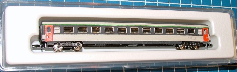

enfin les photos de ma voiture Corail :
sur base voiture rèf 8772
pour une VU B11Corail
humbrol utilisé : gris clair 28
gris foncé 67
orange 132
Very Happy Very Happy Very Happy

Re: voiture corail en Z
Message par riton43 le Lun 14 Déc 2009 - 21:30
bien sûr il y aura le marquage qui va être ajouté ... Very Happy

Message par thomas le Lun 14 Déc 2009 - 21:33
Beau travail!

Message par lio-N le Lun 14 Déc 2009 - 22:51
J'ai ai deux à repeindre, mais c'est le marquage qui va poser problème. Comment va tu les faire?
Messages : 581
Message par riton43 le Lun 14 Déc 2009 - 23:43
soit utiliser du marquage N ( les petits marquages en N feront les grands en Z) ou soit les faire soi même avec les produits qui vont bien de chez Microscale ...
perso je pense que je vais voir chez lz le N ... je vais bien trouver des logo à la bonne taille ... scratch Very Happy Very Happy

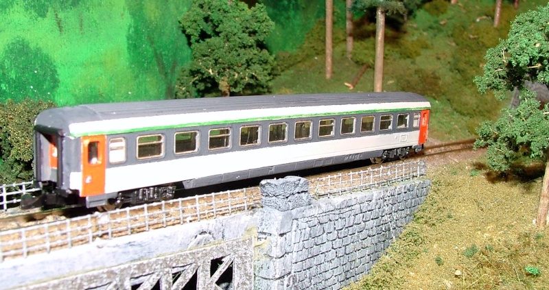

Message par hannibal_stef le Lun 17 Mai 2010 - 17:41
Bonsoir,
La modif a été éxécutée à l'aide d'un aérographe ou bien application au pinceau ???
Merci

Message par riton43 le Lun 17 Mai 2010 - 20:14
perso, je travaille au pinceau en plusieurs couches et scotch de masquage pour les bandes ... study
Messages : 343
Age : 37
Message par riton43 le Lun 17 Mai 2010 - 20:15
mais je pense que le meilleur rendu serait à l'aèrographe mais je n'en ai pas Crying or Very sad

Message par hannibal_stef le Lun 17 Mai 2010 - 23:17
Merci pour ces infos... A +
