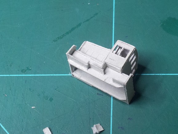

Y 2100, j'adore ces petites choses...
Essai avant passage au plasticard. Essai_10
Essai avant passage au plasticard. Compar10
Essai avant passage au plasticard. Essai_11
J'ai l'intention de la faire rouler par le biais d'un wagon motorisé car c'est vraiment petit pour y loger un moteur mais je cherche :)Si vous avez des suggestions, idée, critiques... lâchez-vous Smile
Ha j'oubliais, j'ai acheté un ploter Smile pour la découpe c'est terrible Smile 'Caméo silhouette'

Message par Marccub Sam 25 Jan 2014 - 20:11
184mm a écrit:Les moteurs se trouvant dans le "T gauge"" trouveront largement place (d=4mm l=16mm)
http://www.tgauge.com/product/194/7/4-5vdc-shicoh-motor
J'ai effectivement pensé à cela par contre, et là j'avoue ma méconnaissance totale, quid du voltage ? entre les moteurs 'marklin' et ceux de la T gauge ? Vont pas cramer ?
