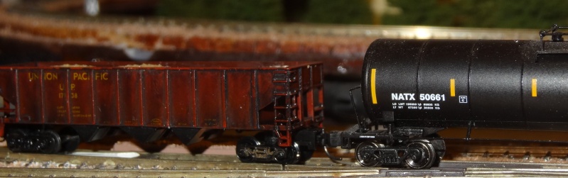

honga blotz a écrit:Que ce soient des boxcars 50', gondolas 50', hopper car ou même tanker car, il n'y a rien de convaincant. Les bogies font mieux, sans aucun doute, mais la forme de la "boite à ressort" de l'attelage Magne-Matic est trop difficile à caser dans les châssis des ouagons Märklin. Même avec un peu de rabotage, tous ces wagons ont l'air bien trop hauts sur pattes. Déjà dans l'absolu ... Mais alors quand on les mets dans un train avec leurs homologues MTL, c'est carrément l'horreur.... Les libertés prises par Märklin pour leurs wagons US permettent d'avoir un rendu que je qualifierai d'harmonieux, à défaut d'être aussi réaliste que la concurrence.....
Bon ... Je vais revenir un tout petit peu sur ce que j'ai écrit ci-dessus.
Tout cela à cause de la conjonction de 4 éléments :
- D'abord JBM, qui m'a refilé des bogies "Roller Bearing" à Altenbeken
- Ensuite deux hoppers "3 baies" que je n'arrive pas à revendre sur eBay... Dont l'une a réussi à transporter 3 baies sur un réseau pizza Razz
- Enfin, la règlementation US qui veut que, dans un train pétrolier, on insère entre la loco et les citernes un hopper chargé de sable.
- Un peu de temps devant moi ....
Je me suis donc essayé à remplacer les bogies de mes 3-bay hoppers Märklin et d'insérer un chargement de sable. Voici ce que cela donne :
Finalement, le plancher du hopper est quasiment à la même altitude que celui du tanker :
Je suis d'accord : ma patine est bien trop brillante. Il faut que je la refasse avec les produits ramenés d'Altenbeken (Merci JBM !)
Une petite vue du chargement de sable (lest + polystyrène extrudé + sable.... Il faut que j'enlève quelques grains disgracieux) :
Bon, s'il n'y avait pas cette histoire de pente du fond du wagon, ce serait acceptable, non ? bounce

Pour préciser ma pensée, voici ce que j'entends par "histoire de pente" :
Logiquement, les deux droites devraient être identiques, puisque cela correspond à la face inférieure du wagon, afin de permettre une évacuation du chargement par gravité jusqu'à la trémie. Hélas, l'énorme bogie Märklin .....

Écoute, je comprends tes réserves, je trouve cependant la silhouette de ce wagon modifié par tes soins très convaincante. Sans parler de la patine qui est parfaite. Il trouvera sans problème sa place devant les tankers AZL.
D'ailleurs, de mémoire, la FRA impose juste un wagon quel qu'en soit son modèle entre les tankers et la/les loco(s). Vide ou chargé. Les compagnies disposent souvent de hoppers (surtout de grain hoppers en dehors des saisons de récolte) mais cela peut être un boxcar, une citerne d'eau ou de n'importe quel autre produit neutre, etc.
