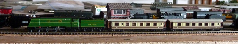

Aujourd'hui il pleut... temps propice au bricolage.
L'idée est de rendre les voitures de ce coffret statique Atlas "roulables" en Z.

On part de ça :
On commence par enlever le châssis en métal (2 vis).
Puis on coupe les flancs de bogie moulés avec la caisse :

En fait on a quelques pièces en rabe, c'est à dire tout cela :
De là-dedans, il faut garder et découper la traverse qui porte les jolis petits tampons ovales (je l'ai fait à gauche) car on va les réutiliser.

Voilà les bogies de remplacement.
Sur la brochure, on nous parle de bogies Metropolitan. Sur le dessin on ne voit pas bien, ça a l'air d'être construit comme une structure assez plate qui ressemble à des Minden, en plus court.
J'ai donc pris des Minden, que j'ai recoupés.
Un bout de plasticarte, deux rondelles de chaque côté pour rattraper la hauteur, les vis d'origine, et hop.

Message par Bourrac le Dim 20 Avr 2014 - 20:30
Et voilà.
On peut même garder les marchepieds.
En situation, c'est un peu mieux :
