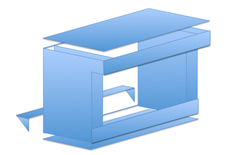

Message par 54ancistrus54 Mar 11 Nov 2014 - 17:54
je remets l'image ici de mes travaux sur mes futures modules
Modules du Z forum - Page 4 Captur10
la largeur est de 25 cm avec à l'arrière le retour des voies d'une largeur de 5 cm (derrière le fond de décor) : soit 30cm
pour la hauteur : mon réseau en Ze sur le chemin de fer de 60 fait 45 de haut ... je pense réduire à 35 la hauteur de mes modules "Causses"
