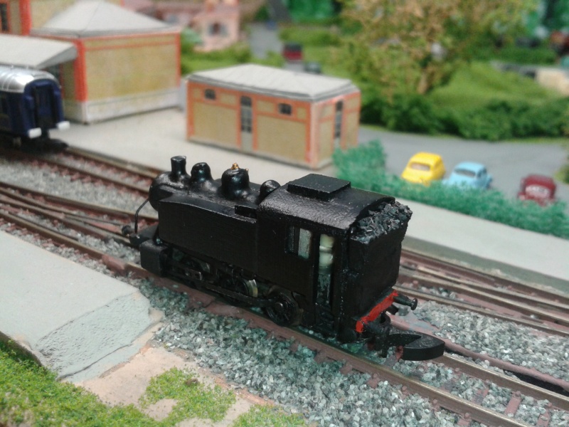

Bonjour, j'ai enfin reçu mes trois caisse Shapeways, en vu de les adaptés en 030 TU.Pour obtenir ça:
Apres avoir supprimer les ergots qui maintienne la casse Marklin d'origine, la 030 TU rentre en force... le moteur Marklin est gros, mais pas de casse.
Bon il reste du boulot mais rien de compliquer (ponçage, ébavurage et détaillage)...

Oh mais c'est que c'est drôlement beau !!!
Bravo d'avoir fait cette transformation ! cheers
Ca rentre en force, mais ça ne déforme pas la caisse ?
J'attends avec impatience la mise en peinture !

Message par lio-N le Jeu 19 Juin 2014 - 22:34
Non ça me déforme pas la caisse. Enfin bon...sur la caisse présenté, le marche-pied est cassé du coté droit, mais c'est une maladresse de ma part. Je l'ai fait tomber par terre...  Rolling Eyes
Heureusement qu'il m'en reste deux...

Donc, rien à faire sauf couper les ergots sur le châssis Marklin ?
Messages : 6149
Re: 030 TU
Message par lio-N le Ven 20 Juin 2014 - 15:38
Bourrac a écrit:Donc, rien à faire sauf couper les ergots sur le châssis Marklin ?
Oui! Tu coupe celui a l'avant, derrière la traverse de choc et l’ergot arrière. Tu n’a plus qu'a enfoncer la caisse...

En tout cas c'est fragile se plastique pour 3D, j'ai encore casser un marche pied, mais je vais finalement les supprimés pour les remplacés par des morceaux d'échelles en laiton.

J'ai rehausser la hotte à charbon sur une des caisse, reste à l'affiner à la lime, et à éliminer les bavures. Ce plastique a tendance à "peluché", et pas facile de travailler sur du plastique transparent...
La peinture devrait renforcé de tout!

Suite... Pose nu réservoir TIA sur la caisse à eau, pose de "mains montoirs" en fils laiton à l'avant, pose de marches pieds d’accès à la cabine, récupérer sur la casse de BR80 et peinture du chassie.

Mis en peinture et charbon dans la hotte. Je viens aussi de m'apercevoir que j'ai oublier les feux...
Et on vois moins les défauts à l’œil nu... enfin c'est du Z...

ca le fait Smile
je pense qu'avec le temps la 3D va progresser et qu'on aura plus les stries que l'on voit sur les photos de près mais sinon c'est nikel!!! Smile

Je l'ai peint à la bombe. J'en ai pourtant mis une bonne couche, surtout sur la chaudière. Les détails son un peu empâtés, j’essaierai de faire mieux la prochaine fois.

La ligne générale est sympa, surtout avec ton ajout des mains montoires.

elle a vraiment de la gueule
Re: 030 TU
Message par Marccub le Lun 23 Juin 2014 - 8:01
Bien joué Smile Ca le fait et comme tu dis à l'oeil nu ça doit super bien passer Smile Maudits appareils photos avec fonction macro intégrée Wink
Le détaillage rend la petit bête très sympa Smile
