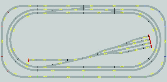

Voici mon projet, pour découvrir le maximum de chose sur le Z.
Mon plateau fait 120cmx60cm
Mon réseau sera composé de 3 boucle est une garde de marchandise en son milieu.
La première chose que je souhaiterais maitriser c'est de mettre en circulation 2 trains et faire en sorte qu'ils ne puissent se rejoindre à l'aide d'un feu sans que j'intervienne en appuyant sur un bouton.
Donc étant novice ne maitrisant pas toutes les référence marklin, j'ai besoin de votre aide pour savoir quel rail il me faut et type 8946 (si je me trompe pas.
Dernière petite question est ce qu'il y a un site qui référence des schéma de raccordement entre transfo rail feu pour cet esemple, étant complétement nul en électricité et électronique
D'avance merci

Salut Raphael,
L'avantage avec le Z est qu'on peut faire beaucoup sans avoir énormément de place, mais en voyant ton plan je me dit qu'il y a un peu trop de voies. On dirait le programme "Märklin SET", malheureusement un peu trop compact et d'un aspect "jouet"...   Embarassed
De plus, les rayons de courbes d'origine sont assez petits, optiquement c'est pas "top"!   Rolling Eyes
Que dirais-tu d'un réseau un peu plus réaliste?   Very Happy
Un exemple parmi tant d'autres:
Mon premier réseau Final_10
Un chouïa plus long (+5 cm) et même largeur pour un rendu plus cohérent   Very Happy
Et tu pourras alterner la circulation de deux trains comme tu le souhaites, ainsi que rajouter, au centre du réseau, deux ou trois voies pour le triage   Wink
Voilà ma suggestion, qu'en penses-tu?
C'est pas pour chipoter, mais je ne comprends pas (exactement) ce que tu souhaite réaliser comme commande/automatisme Embarassed Tu peux préciser un peu ?
Sinon, j'ai toujours été un adepte de la double voie. J'aime cette philosophie de roulement. Par contre je trouve tes courbes trop artificielles. Il est facilement possible de réaliser des courbes plus progressives, avec de la voie flexible notamment. Les goûts et les couleurs, quoi !
Pour ce qui est des rayons et de la nécessaire "symétrie" du tout, ils résultent de la taille de l'ensemble. Et là, à moins de pousser les murs, avec les inévitables négociations qui vont avec...

Message par Raphael45 Dim 22 Nov 2015 - 10:13
Ce réseau n'a juste pour but de faire des tests, de circulation de train, de décors dans le but de réaliser un réseau avec une plus grande superficie.
Pour cette première boucle, est à l'aide de matériel marklin si cela est possible sans me lancer dans des chose trop compliqué est de :
mettre en circulation 2 train A et B qui se suivent.
Quand le train A passe le mon feu le fasse passer au rouge pour que le train B s’arrête a son niveau.
Que le feu passe au vert et que le train B démarre quand le train A parcouru une certaine distance.
Et cela ainsi de suite.
Je voulais savoir ce qu il me fallait comme matériel marklin et si il existe un site ou je pourrais trouver des schémas de raccordement entre ces différents matériel.
merci
