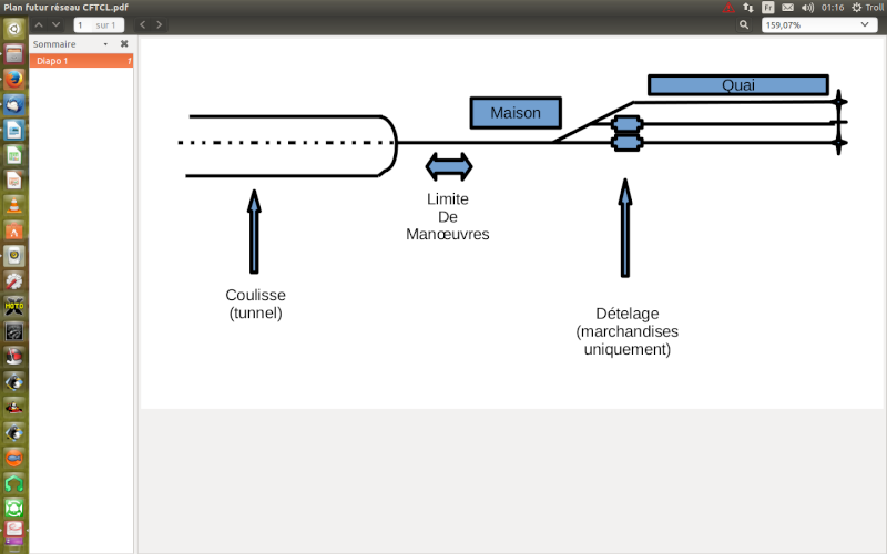

Bonjour à tous !
Eh oui, c'est déjà le petit petit matin, et comme souvent, je n'arrive pas à dormir…
Alors, pour trouver le sommeil, je me suis lancé dans l'ébauche de mon futur réseau. Ce n'est évidemment qu'un projet pour le moment, et je vais tenter d'aller jusqu'au bout avec mes petits moyens, donc ça risque de me prendre plusieurs mois… Le plan, quant à lui, a été fait assez vite grâce à LibreOffice Draw, donc c'est loin d'être parfait et définitif, même s'il me semble que c'est la meilleure option pour le moment.
Il s'agit donc pour moi de revenir au modélisme ferroviaire, après une longue période d'abstinence… Bel et bien en Z. Donc, après les fêtes de fin d'année, et grâce à l'argent que je vais obtenir en cadeau, je vais acquérir un petit coffret de démarrage Märklin Mini club (désolé pour nos amis amateurs de Z Américain… Je reste en Europe), et de construire, petit à petit et mois après mois, mon réseau. La principale particularité de ce réseau, c'est qu'il entre dans la fameuse catégorie des micro-réseaux et autres « shoeboxes » (réseaux ou dioramas animés dans des boîtes à chaussures). Là, je vais tout simplement me servir d'un étui de violon, le moins onéreux possible, comme cadre pour ma future compagnie de chemin de fer au 1/220 !

Imaginons-nous quelque part en Allemagne, à la fin des années 90. Dans un petit village autrefois desservi par le réseau de la DB, une poignée de passionnés de tous âges et leurs amis se sont mis en tête de préserver du matériel roulant. Locos (vapeur et diesel), voitures voyageurs anciennes, quelques wagons marchandises, le tout roulera un jour sur la courte antenne que leur a cédé la DB, dans sa mansuétude, et dans un but de conservation du patrimoine ferroviaire. Le plateau de voies a une configuration d'Inglenook Sidings, autrement dit, une antenne qui se divise en trois voies (toutes en impasse), sur lesquelles se passe la majeure partie des manœuvres ferroviaires.

Qu'en pensez-vous ? Suis-je trop optimiste et idéaliste ? Ou au contraire, réaliste ?
J'attends vos avis, sur le projet comme sur le plan ! (D'ailleurs, c'est ni plus ni moins un Imprim Ecran, difficile de convertir un document LibreOffice Draw en .jpg ...)

Ebauche de Projet - Trollbahn Empty Re: Ebauche de Projet - Trollbahn
Message par domi Jeu 17 Déc 2015 - 8:07
En effet je vois que le parcours du site de Carl Arendt t'a bien inspiré! Smile Projet à suivre avec intérêt. Wink
Messages : 4119
Message par Bourrac Jeu 17 Déc 2015 - 12:03
Beau projet, bien construit. Smile
Juste une remarque : dans le coffret de base, la loco est bien la petite 030 ?
Auquel cas, si tu utilises une alimentation classique, les manoeuvres à basse vitesse risquent parfois d'être un peu hasardeuses... Rolling Eyes
Message par ToncTonc Jeu 17 Déc 2015 - 12:31
Bonjour !
Merci Domi Very Happy
Oui Bourrac, dans le coffret de base, la loco est soit une 030 vapeur (BR89), soit un loco diesel 030 également.
Ah, comment ça, les manoeuvres peuvent être hasardeuses ? Tu veux dire qu'il faudrait une autre alimentation, me permettant de faire des ralentis réalistes ?
Si oui, je suppose qu'il faut acheter ce genre de matériel chez FB Systems ou un autre spécialiste de l'électronique appliquée aux trains miniatures...
Je verrai ça au moment de la construction du réseau Smile En tout cas, je jaugerai déjà sur piste ovale, si l'alimentation Märklin d'origine me permet de faire ce que je veux niveau vitesse...
Message par Bourrac Ven 18 Déc 2015 - 21:17
Eh bien voilà ! Depuis que j'utilise cela, mes ralentis sont vraiment meilleurs. cheers
Bon, les puristes vont te dire de passer au numérique, mais ce n'est pas le même budget qu'un simple boîtier à 20 euros comme celui que tu as trouvé.
Le AN-1/C est parfait.
