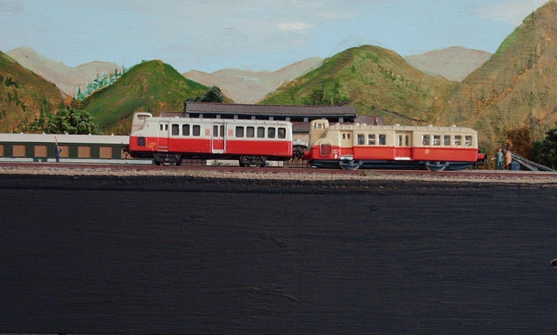

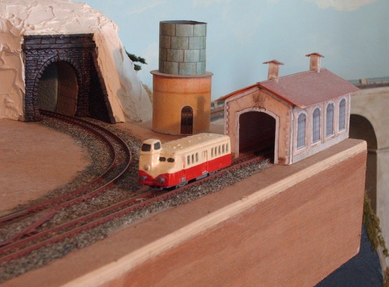

Le voici après peinture. Tampons et châssis peint en gris, marche pieds, fenêtres du kiosque peint et fenêtres fait au MICRO KRITAL KLEAR (à peine sec). Reste encore quelques retouches et une patine...

Ah ! La petite merveille.
En plus j'imagine qu'il roule, puisqu'il a un châssis moteur !
Bravo ! Bon boulot, bien mené !!!
Re: FNC-X5600
Il roule à merveille et le compartiment arrière est éclairer. J'ai enlever l'ampoule avant, mais je vais voir si je trouve une solution.
