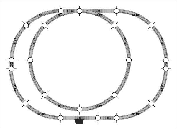

Bonjour à tous !
Voila mon idée à moi que j'ai ! affraid
Ma source d'inspiration:
http://www.noch.com/en/product-categories/model-railways/preformed-layouts/layout-blumenau-87060.html
http://media.noch.de/filestore/2/4/7/2_e9d64f087181277/2472_df4a9adfdc294a3.pdf
Un moment j'ai envisagé l'achat de ce plateau malheureusement, le plan de voie fourni est irréalisable.
C'est Annie Raille qui vient de me le dire  Laughing
Donc voici ma version:
RéZo de Zarcandier 87060_11
Tout vos commentaires sont les bienvenus. sunny

C'est étonnant que le plan de voie ne soit "pas réalisable" ; ce plateau est pourtant prévu pour du Märklin...
Si je puis me permettre : le rayon de 145 mm de Märklin (8510) est une aberration, c'est vraiment beaucoup trop serré. Et en plus ce n'est pas beau pour les véhicules "un peu longs". J'en ai mis (un peu) sur mon réseau, et je pense que ce n'est pas une bonne idée, y compris pour les coulisses. Rokuhan fait des rayons encore plus petits.
Si tu n'utilises pas le plateau Noch, essaye de faire un plan sans ce rayon, tu seras gagnant !

Pas d'aiguillages??

Pour ma part, ce qui me dérange le plus, c'est vouloir faire une rampe avec un rayon aussi petit. On dépasse facilement les 4% ! alors qu'à mon avis 2% est déjà une valeur haute pour rouler de façon plus ou moins réaliste. Autrement dit, déjà que le choix de matériel roulant sera limité (longueur), mais le nombre de wagon aussi... Avec une BR 89 comme loc de départ, deux couverts sont un maximum, sinon patinage garanti !
Je pense qu'il serait raisonable d'agrandir "un poil" la surface de base, ce qui permettrait d'envisager des solution plus complexes. A moins bien sûr que le but soit de rouler sur un minimum d'espace. C'est ce qu'on appelle les réseaux "boîte à pizza", et c'est sympa aussi.

Comme le suggère la photo de Noch, la compo du train est limité à une bouille, deux bagnoles courtes et un fourgon. Ceci dit, j'aime bien le concept du réseau "pizza" et les trains qui roulent sans arrêt. Very Happy
Voici le plan refait avec des rails courbes 8520:
RéZo de Zarcandier 87060_12
Un autre plan montrant la difficulté de suivre le plan Noch:
RéZo de Zarcandier 87060_13

Il me semble que le platal Noch est prévu pour du N et du Z, c'est pour cela que les tracés ne conviennent pas exactement....
Si tu t'éloignes de l'idée du plateau Noch, tu peux conserver l'idée de la boucle et étirer ta pizza à droite et/ou à gauche, tu diminuera les pentes et tu pourra faire rouler des rames plus longues.
Une autre idée : tu peux remplacer un élément courbe par un aiguillage enroulé pour pouvoir augmenter les possibilités de jeu ...

honga blotz a écrit:Il me semble que le platal Noch est prévu pour du N et du Z, c'est pour cela que les tracés ne conviennent pas exactement....
Ce plateau n'est prévu que pour le Z...mais pour de la voie Märklin Mini-Club ou de la voie Rokuhan.
