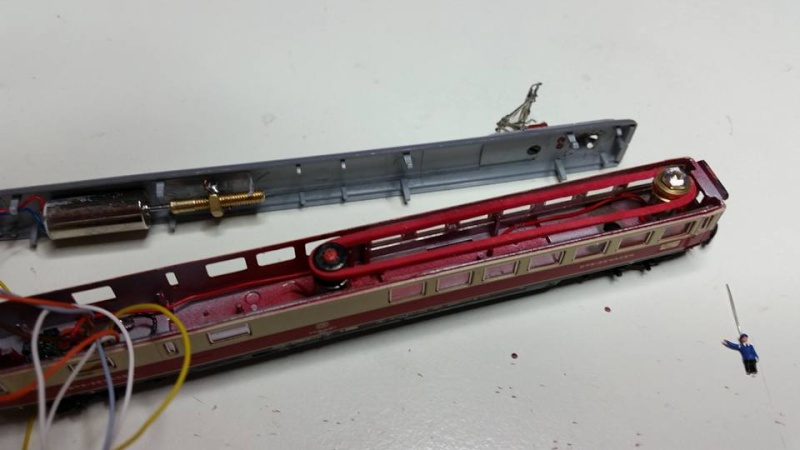

J'ai trouvé cette image:
8727: Wagon-restaurant (DB) 8727_i10

Une vis sans fin, un entraînement par courroie... mais pourtant le pantographe paraît simplement fixé par une vis, et je ne vois pas le mécanisme lui permettant de monter ou descendre. scratch

C'est génial ! Même si on ne manipule pas tant que ça les pantos Smile
Par contre, je ne comprends pas non plus comment cela peut fonctionner.
Sur la vidéo, je ne distingue rien du mécanisme qui fait monter ou descendre le panto.
Est-ce la même voiture ?
Où apparait le personnage ?

8727: Wagon-restaurant (DB) Image24
J'imagine le fonctionnement suivant :
Le moteur fais coulisser l'écrou en va-et-viens via la vis sans fin.
Sur celui-ci est soudé une corde à piano super fine qui passe par le petit trou.
La photo n'est pas hyper nette pour analyser cette ombre...
Le serveur est sensé être fixé à la courroie qui tourne via un micro-moteur.
Les fils sont-ils prévu pour l'alimentation du moteur ? Ou pour le captage ?

Message par honga blotz Sam 19 Mar 2016 - 17:46
Excellente analyse mon cher 10101 ! cheers study
Je pense que les fils sont là pour le captage du courant et la liaison avec un décodeur.

Message par Bourrac Sam 19 Mar 2016 - 21:57
Oui mais comment une corde à piano, coudée à 90° semble-t-il au niveau du trou, peut-elle lever ou descendre aussi finement un pantographe ? Il faudrait un renvoi.
Et je ne comprends pas quel est le rôle de la courroie, si la vis sans fin est entraînée par le moteur.

Message par 10101 Sam 19 Mar 2016 - 23:58
J'imagine la corde à piano non pliée, le trou de biais.
La courroie est entraînée par le 2ème moteur, sans lien avec le panto.

Message par Bourrac Dim 20 Mar 2016 - 11:39
Ah !
Et du coup le serveur ferait le tour des tables ? Donc il y aurait deux systèmes indépendants.
Ca paraît logique.

Message par Bourrac Lun 21 Mar 2016 - 21:38
Je n'avais pas repéré le serveur sur la vidéo de Manu. Je n'ai pas fait le lien avec la courroie.
