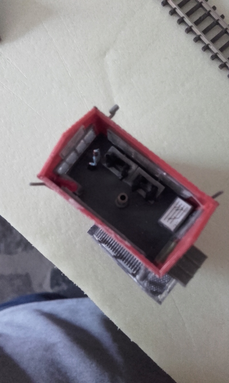

Pas mal le poste de signalisation avec intérieur! C'est quelle marque?
J'aime bien ta patine. Moi, je l'accentuerais même. Le bâtiment brille mais c'est peut-être dû à la photo.

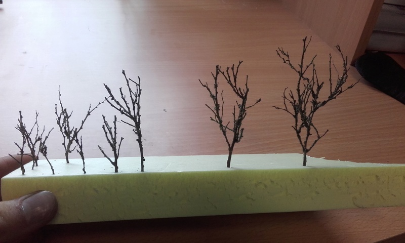

Comment as-tu fabriqué tes arbres? A partir de brindilles? Envisages-tu un paysage hivernal ou de les étoffer de feuillage?

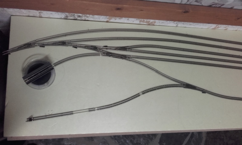

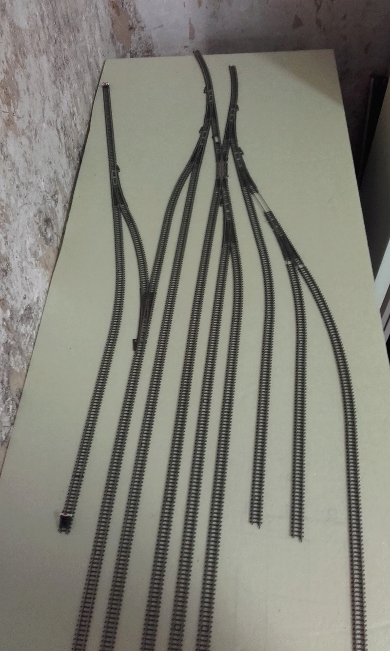

Pour les voies, indique-nous l'implantation des différents éléments de la gare. Y-aura-t-il un petit dépôt (je vois comme une petite plaque tournante), une zone marchandises, etc...?
Connais-tu le plan des voies de la gare de Sourbrodt?

-la petite cabine est de la marque Faller (Stellwerk 282717), la patine est très grossière mais donne un bon rendu je trouve. Les joints entre les briques sont faits de craie blanche étalée avec les doigts et le dessus des briques a été frotté avec un chiffon. Même procédé pour les tuiles du toit. Les traces noires sont faites de charbon de bois récupérés et également étalés avec les doigts.

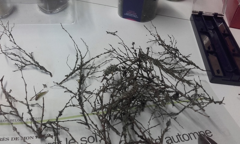

- les arbres sont faits de de brindilles d'un vieux buisson de mon jardin (dont je ne me rappelle plus le nom).
Ces petites branches sont certes assez fragiles mais lorsque j'y mets un peu de 'flockage' ,qu'est-ce qu'elles sont jolies!
- En effet, je possède le plan des voies de Sourbrodt de l'année 1981 très exactement.
Sur la 1 ère image, vous apercevez le petit pont tournant de 100mm pour virer les locos ( peut-être avec un hangar pour locotracteur sur le côté ?) et en dessous, un embranchement industriel pour une petite scierie locale. La cabine de signalisation sera placée soit dans le coins suppérieur (comme en réalité) , soit devant la traversée-jonction double.
Sur la 2 ème image, de la gauche vers la droite:-à l'avant plan, le raccordement de la cour à marchandise puis les 5 voies principales et puis deux voies pour le quai de déchargement des chars avant de revenir sur une voie de déchargement.
- à l'arrière plan, un second raccordement pour une brasserie (locale aussi), puis la voie principale qui quitte la gare, une voie pour manoeuvrer les longues rames militaires (elle fait 200m en réalité).
Le bâtiment de la gare sera un kit Kibri modifié de la bahnhof Rodach et sera placée a gauche des voies sur les photos.

J'aime bien le coté organique de ton plan de voie

Tu as prévu une (double) boucle en coulisse ?
Re: Besoin de votre avis pour 1er réseau
Euh... tout d'abord, j'ai pensé à un fiddle-yard de chaque côté mais avec un réseau prévu pour des rames d'1m50... ça ferait trop long.
Alors, je me suis dis pourquoi pas un seul fiddle-yard derrière le réseau là où les deux côtés se rejoignent.
En fait, je n'aime pas trop regarder les trains tourner en rond. Vive les manœuvres réalistes!

Voici les étapes pour la création de mes arbres:
-sélection de branchettes les plus réalistes
-enlever le surplus de mousse ou autre
-quelque points de colle à bois
-un peu de 'flockage' (Faller)
-saupoudrer d'un flockage plus fin et de teinte plus claire
(pour "éliminer" les traces de colle en trop)
-un peu de laque pour cheveux extra forte et c'est terminé!
Attention, les branches sont extrêmement fragiles!

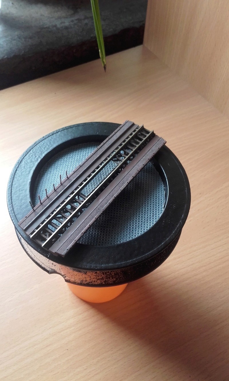

Voici les éléments de mon pont tournant (de gauche à droite):
-une bobine de fil de pêche,
-un élément de pont Mère Kline raccourci,
-un rail raccourci également,
-un engrenage de voiture téléguidée,
-un morceau de farde plastique avec un relief ressemblant à du pavé.
Et il ne reste plus qu'a motoriser.

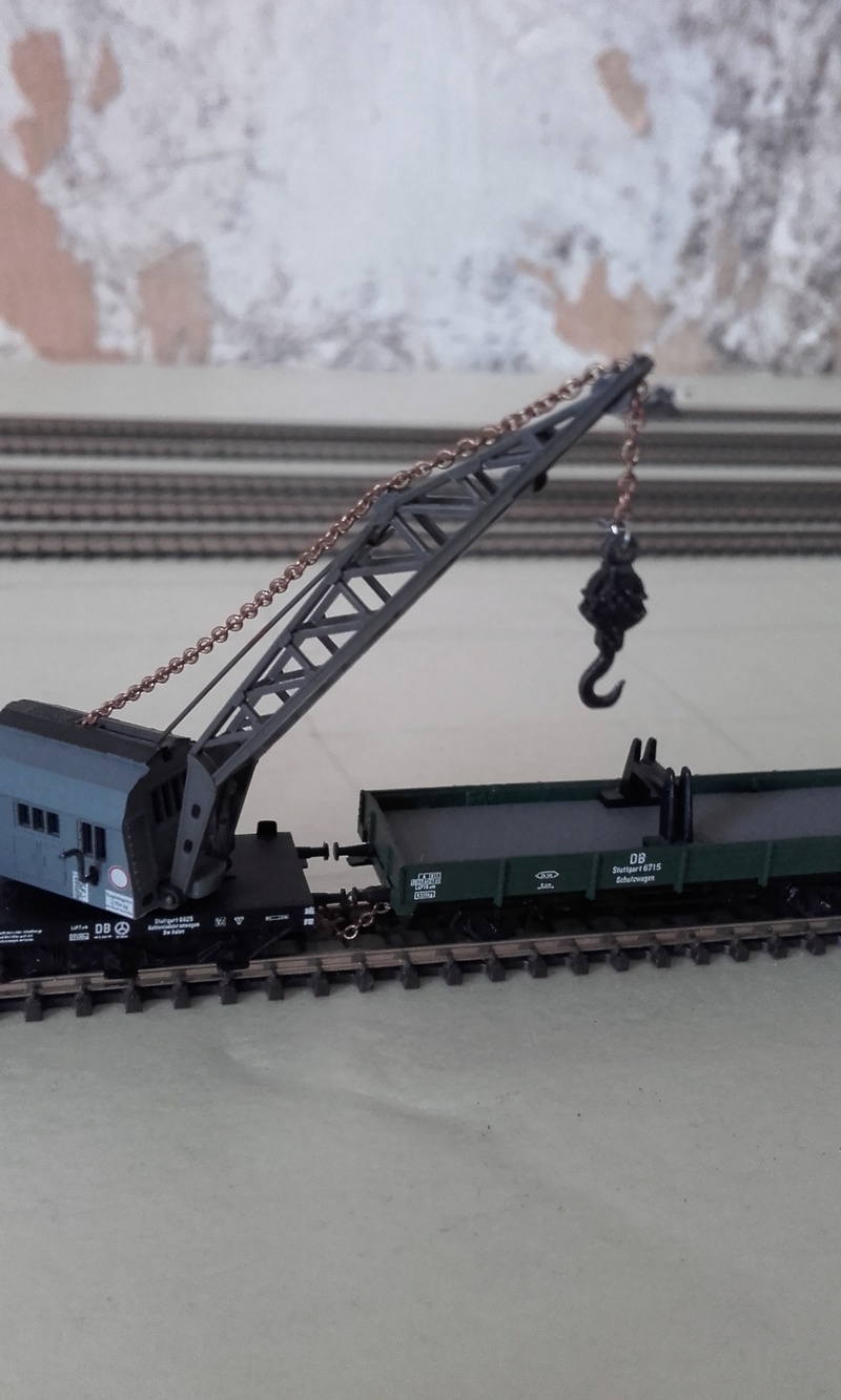

ma petite grue Marklin a été un rien modifiée: la méchante ficelle est remplacée par une gentille petite chaînette
(bien que impossible sur une grue réelle, elle fait son petit effet
) ACHTUNG! elle est entièrement fonctionnelle!

Mon pont tournant prend un peu plus d'allure:
- les bords du pont sont coupés,
- une petite mise en peinture,
- une rambarde en cours de création (fil de cuivre de 0.5mm de diamètre).

Voici ce que j'aimerais atteindre comme résultat:
Il me reste aussi qques fils de cuivre à fixer sur le haut du tronc pour copier les branches mortes.

Pour commencer, j'ai enfin reçu ma gare Rodach de Kibri!
Je trouve qu'elle ressemble un peu au style de Sourbrodt...
Quelque touches de peinture blanche et gris ardoise, une petite patine et le tour est joué...
Côté gadgets, j'ai déjà foré les cheminées et je vais bientôt commander un petit générateur de fumée histoire d'essayer
Ensuite, je poursuis mon petit pont tournant de 100mm:
J'espère trouver le problème car je ne parviens pas à envoyer les photos du pont en éclaté...
Enfin bref, comme avant, c'est une bobine de fil de pêche, un axe d'imprimante découpé, deux tubes venant d'une radio déclassée, un élément de pont Märklin, un roulement de patin à roulette et enfin, un moteur pas à pas qui peut se commander par Arduino.
Vous l'aurez remarqué, j'aime la récupe
