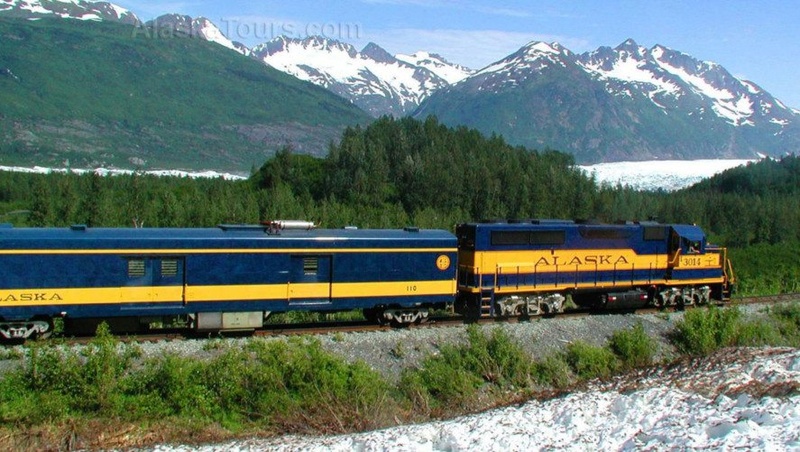

ah ok, mais je vais essayer de me rapprocher du matériel que l'on voit sur le reportage de RMC Découverte le lundi, étant novice en matériel roulant américain, je ne sais ce qu'est ce matériel, c'est un vrai parcours du combattant pour moi.
voila ce que recherche, je les repeindrais plus tard
deux locos de ce type:
un fourgon comme celui ci:
pour les voitures je n'ai pas de photo, mais elle ont qu'un seul niveau.
Re: renseignements pour un réseau Alaska
Pour les locos, c'est exactement ce que j'évoquais plus haut. La première, la #4328, est une EMD SD70MAC. Elle n'existe pas à l'échelle Z.
En revanche, la SD70M s'en rapproche visuellement beaucoup, et est dispo chez AZL.
http://www.americanzline.com/locomotives/emd-sd70-sd70m-sd75i-sd75m/
Il conviendrait peut-être de choisir un modèle du New York Susquehanna & Western, nécessitant un travail de redéco peut-être un peu allégé.
La loco du dessous, la #3014, quant à elle, est une EMD GP40-2. Extérieurement assez proche de la GP38-2 disponible chez AZL (un petit peu de kitbashing à prévoir pour les superstructures supérieures, notamment un 3e fan de refroidissement à rajouter à l'arrière du capot long). On choisira le modèle "undec" pour plus de facilité.
http://www.americanzline.com/locomotives/emd-gp38-2/
