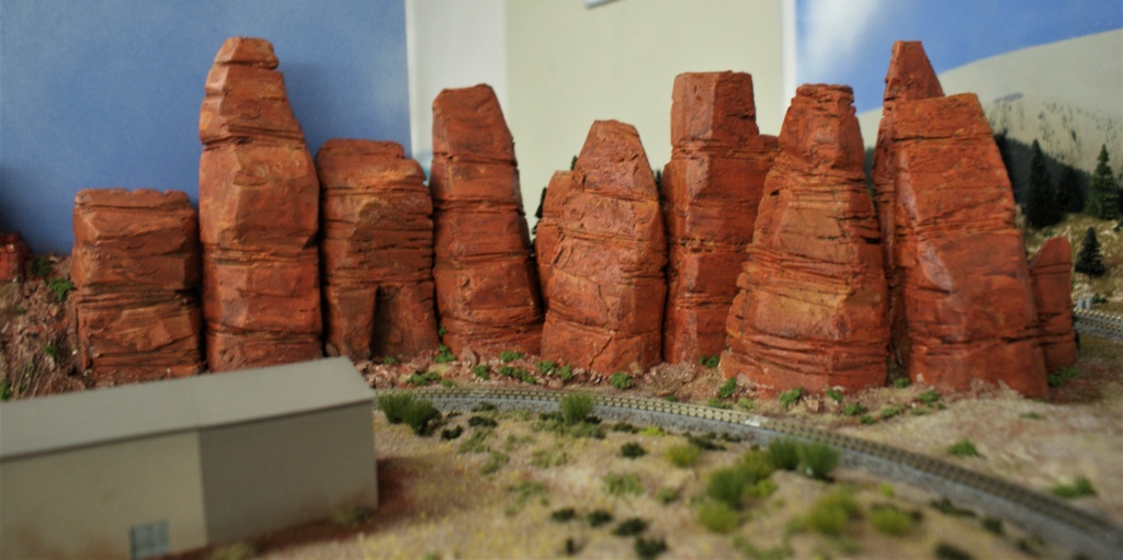

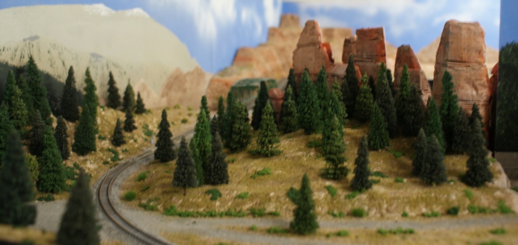

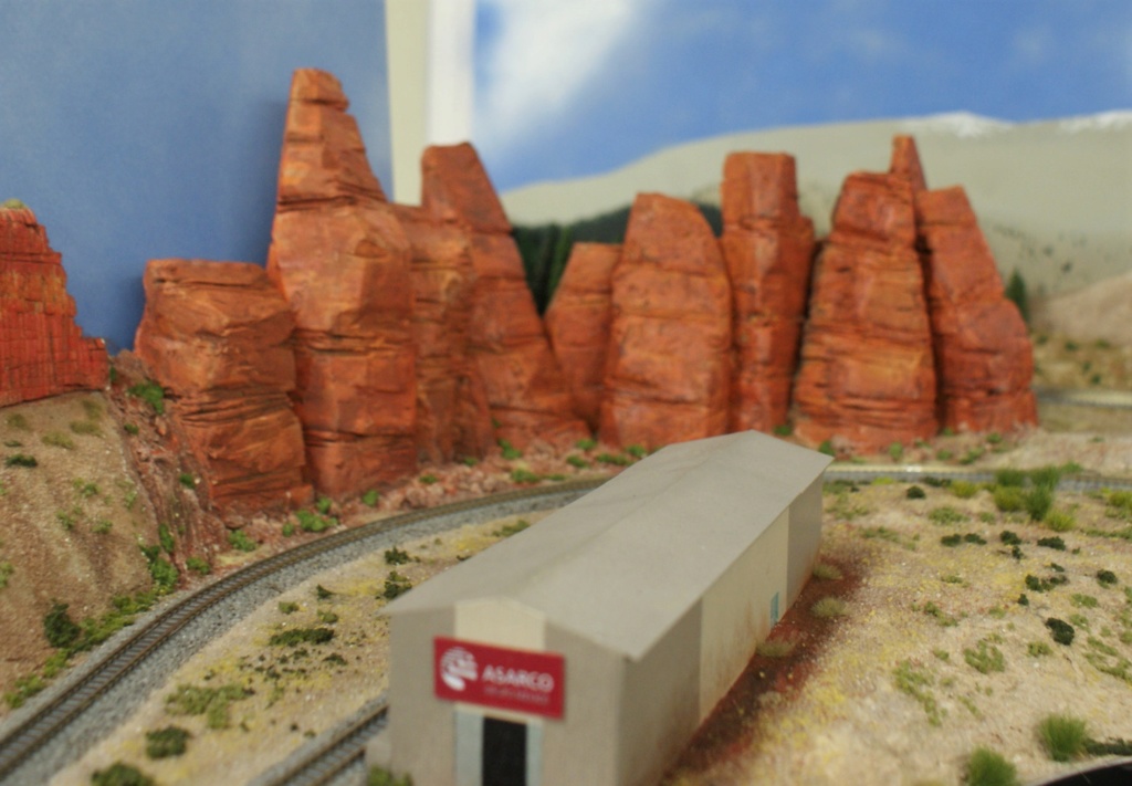

bon voici la dernière portion de paysage terminée; il ne me reste plus que les détails, le fignolage. Soit encore plein de travail, super.
Il ne fallait pas que coté désert on voit trop les sapins du coté montagne, donc j'avais besoin d'un diviseur scénique.
J'ai donc réalisé un groupe de mégalithes, avec une peinture désert et un coté peinture montagne
cela donne ça, coté montagne:
ariZona dream - Page 11 Dsc08128
et coté désert:
ariZona dream - Page 11 Dsc08127
ariZona dream - Page 11 Dsc08129

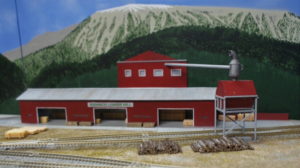

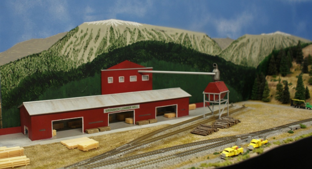

un peu de travail sur la scierie Weinrich.
N'ayant pas assez de plaques de styrene striées, et finalement pas vraiment la place, j'ai fait juste une façade du batiment de sciage, qui est donc derrière l'entrepôt, et relié à la trémie à copeaux.
Les grumes commencent à arriver.
ariZona dream - Page 11 Dsc08135
ariZona dream - Page 11 Dsc08136
