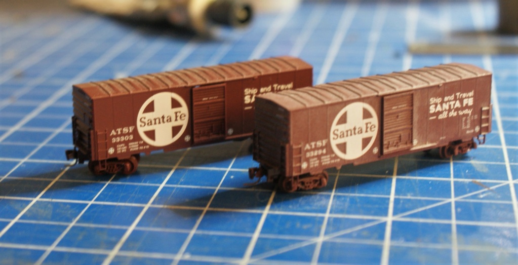

Message par ptitrainrouge Dim 31 Jan 2021 - 15:16
j'ai commencé à patiner mes wagons
Petite technique très simple: un coup de bombe de vernis mat, pour créer une surface un peu rugueuse, et un peu de terre à décor cendre.
Voila une comparaison avant après.
c'est pas parfait, mais cela donne un coté usé.

Message par domi Dim 31 Jan 2021 - 15:56
Eh bien moi je la trouve très bien, ta patine. Very Happy Petite question : une fois la terre à décor appliquée, remets-tu une couche de vernis mat pour consolider l'ensemble ? Smile
Messages : 4118
ariZona dream - Page 17 Empty Re: ariZona dream
Message par Bapt45 Dim 31 Jan 2021 - 17:09
Joli patine, cela casse bien l'effet plastique.
Même question que Domi Wink
Messages : 479
Message par ptitrainrouge Dim 31 Jan 2021 - 17:39
hé bien j'ai fait un essais, mais ce n'est pas conclusif; la nouvelle couche de vernis mat ne permet pas de fixer cet affadissement de la couleur et de l'éclat; c'est mat mais plus sombre.
donc je vais laisser ainsi, cela tient bien au final.
Messages : 925
Message par domi Dim 31 Jan 2021 - 17:43
OK, en ce cas deux questions complémentaires :
-Apposes-tu la terre à décor alors que le vernis est encore "frais", ou faut-il impérativement laisser sécher ce dernier au préalable ?
-Combien de temps faut-il laisser sécher l'application de terre à décor avant que celle-ci soit considérée comme "stable" (c'est à dire indélébile, et entre autres ne craignant pas les traces de doigts) ?
Merci d'avance. Very Happy

Message par Papa Schultz Dim 31 Jan 2021 - 18:30
ptitrainrouge a écrit:hé bien j'ai fait un essais, mais ce n'est pas conclusif; la nouvelle couche de vernis mat ne permet pas de fixer cet affadissement de la couleur et de l'éclat;   c'est mat mais plus sombre.
Pourquoi n'essaie-tu pas la laque?
Je l'utilise pour des patinent avec diverses couches de peinture, je pense que cela devrais marcher.
Messages : 331
Age : 63
Localisation : PACA
Message par ptitrainrouge Dim 31 Jan 2021 - 18:50
Pour répondre
j'ai mis la terre à décor une fois le vernis sec. je pense que si on le fait sur le vernis humide, cela va mal se répartir et faire des patés, mais ne n'ai pas essayé.
La terre à décor ne se stabilise pas plus que cela avec le temps.
J'enlève le trop plein au pinceau sec , il reste juste une fine pellicule qui reste incrusté dans les reliefs et sur les aspérités du vernis;
Il en reste très très peu, donc je n'ai pas eu l'effet empreinte digitale. Si on en laisse trop, alors oui les doigts font des traces.
En brossant avec le pinceau on peut doser la patine.
La terre n'adhère pas bien sur les surfaces trop lisses (comme le plastique du ballast des rails rokuhan) et tout part dans ce cas, d'ou le vernis avant.
Au final un coup d'eau et tout partira si besoin.
Je l'avais fait sur mes wagons N, et cela marchait bien et restait présent dans le temps, mais je ne les manipulais pas tout le temps avec mes doigts humides Very Happy
Pour la laque je ferai un essais.
Messages : 925

Message par Papa Schultz Dim 31 Jan 2021 - 19:11
Perso je n'utilise que ça pour fixer les pigments.

Message par domi Lun 1 Fév 2021 - 12:05
ptitrainrouge a écrit:Pour répondre
OK, merci à toi pour les tuyaux. Wink Et à Papa Schulz pour ses confirmations. Wink

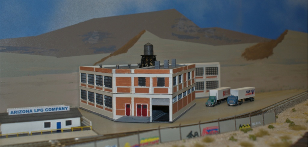

j'ai reçu un batiment de chez Z and US en impression 3D.
avec un j'en fait trois:
la face arrière a été coupé pour faire un fond de décor
le dernier étage est transformé en rdc (sur la dernière photo, en cours de peinture)
peinture en bombe avec masquage, puis finition au stylo à pigment Posca
ariZona dream - Page 17 Dsc08441
ariZona dream - Page 17 Dsc08440
ariZona dream - Page 17 Dsc08442
la suite la prochaine fois

Message par ptitrainrouge Sam 13 Fév 2021 - 11:52
bonjour
je viens juste de terminer la peinture et les vitrages du dernier bâtiment.
ariZona dream - Page 17 Dsc08445
ariZona dream - Page 17 Dsc08444
