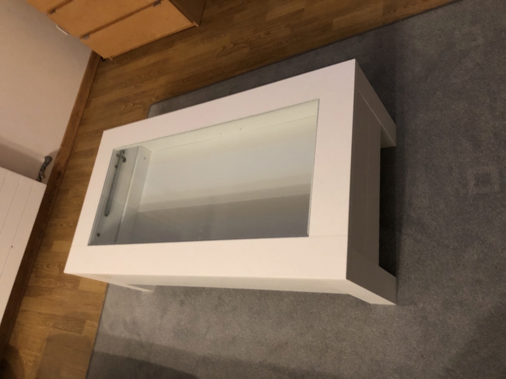

Voici, comme je l’avais mentionné dans ma présentation, mon projet de table de salon avec maquette Z intégrée.
L’idée m’est venue un jour en voyant ça chez Lipo:
La Z-table de salon 74441710
Elle dispose de 2 tiroirs dont le contenu du tiroir supérieur donne directement sous la vitre.
L’utilisation est donc:
Tiroir du haut: réseau
Tiroir du bas: commande et stockage du matériel roulant
Selon mesure et test les dimensions admissibles du réseau sont de 907x550mm. Ce n’est pas très grand mais pour ce que je veux en faire cela ira très bien.

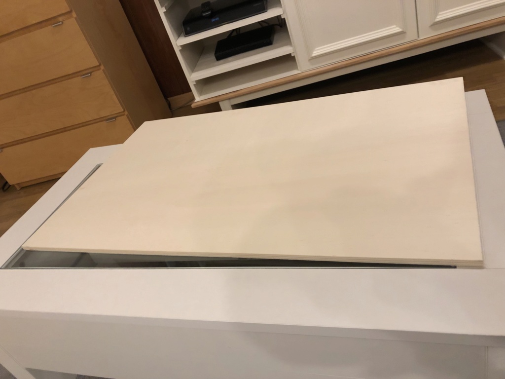

Tout beau tout neuf! Suivi, hier, du plateau que je servirai de base pour la maquette:
La Z-table de salon 2fb85b10
La première étape consistera en l’adaptation du tiroir avec le montage du nouveau fond.... Samedi si la canicule persiste.

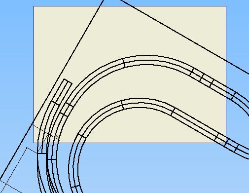

Fin du plan de roulement du niveau gare et début du dessin des Z-gabarits pour la rampe.
J'ai réalisé la gamme de voie Z sur Inventor avec une largeur de 20mm pour le plan de roulement:
La Z-table de salon Gabari10
Puis impression sur des feuilles légèrement cartonnées pour faire les Z-gabarits qui seront ensuite découpés par mon fils:
La Z-table de salon Gabrit10

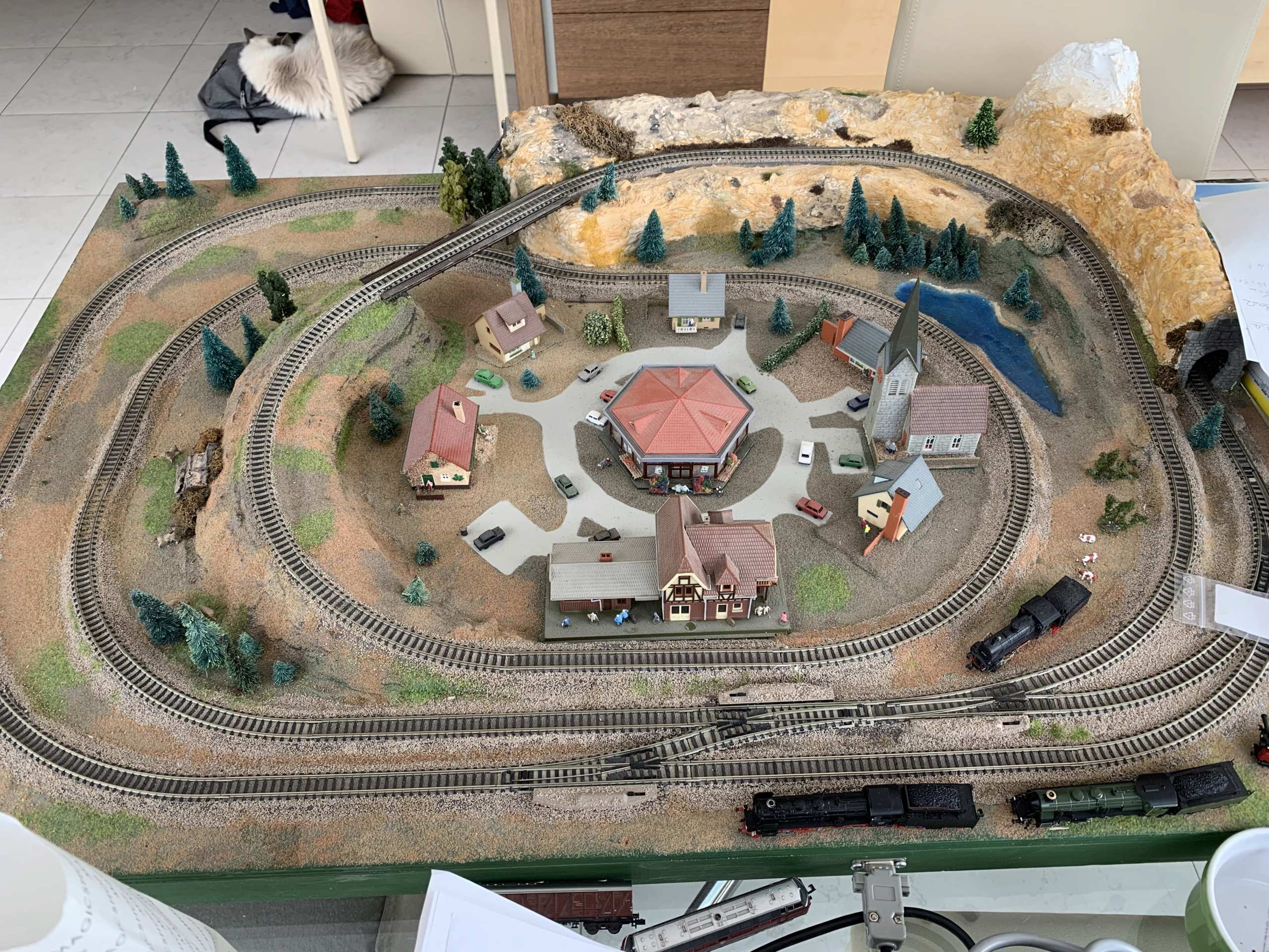

Bonjour, j'aime beaucoup ce réseau, j'ai construit le même en N il y a plus de dix ans pour mon 1/2 frère qui a 30 ans de moins que moi pour lui faire découvrir le train électrique...  je l'ai à la maison depuis quelques jours pour tenter de lui redonner vie, les parties floquées en vert clair "pétard" sont de venues marron, il est passé du printemps à l'automne.. Flocage Noch, savez vous pourquoi ?
La Z-table de salon <a href=La Z-table de salon Img_8711" />

Message par Georges Mer 10 Juil 2019 - 15:39
Humidité peut-être???
La Z-table de salon Empty Re: La Z-table de salon
Message par Papymouzot Mer 10 Juil 2019 - 17:28
Je ne crois pas que cela puisse être de l'humidité, le petit réseau était installé dans un grand espace chauffé et non humide d'habitation... Seules quelques couleurs ont viré au marron, d'autres sont encore OK.. Mais je ne désire pas polluer ce post... Je disais que j'aimais bien ce réseau et j'ai hâte de voir la suite.. Very Happy

Message par geoff440 Mer 10 Juil 2019 - 23:00
Bonjour, c'est peut-être l' inverse, le soleil fait ça sur le flocage, ça brûle. J'ai eu ça avec des socles de figurines blood bowl.
Du vert au jaune. Les laqué peux empêcher ce virement de couleur mais un vernis mat.

Les UV ont certainement une part de responsabilité.
