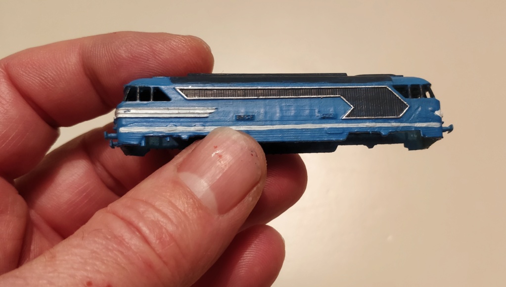

J'ai fait de nombreux modèles en utilisant le shorty rokuhan.
L'un des derniers est le BB67309.
C'est un modèle réalisé en impression 3D et utilise un châssis fait maison dans lequel les composants rokuhan (bogies, moteur, pcb) sont montés sans modification.
Ce sont des photos du premier test, peintes rapidement.

Même juste avec un moteur à bogie, il conduit mon TALGO VI
Le châssis et la carrosserie de la locomotive sont disponibles sur  shapeways.

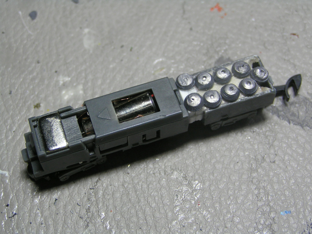

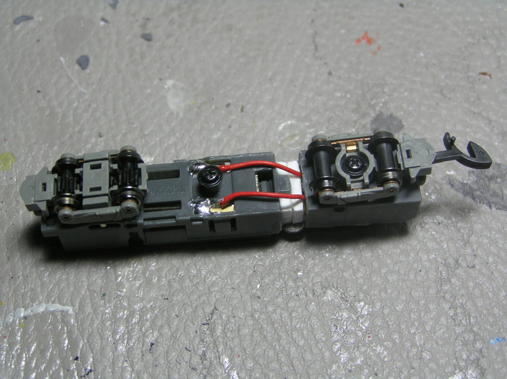

Je viens de modifier en l'allongeant un châssis moteur Rokuhan pour motoriser mon prochain modèle. j'ai démonté l'essieu non moteur et j'ai collé en arrière un essieu d'une unité non motorisée.
Notez les petits plombs pour alourdir et les fils soudés pour maintenir la connexion électrique avant-arriére.

Oui c bien réalisé tt ça, tu l'as fait rouler ?
Messages : 3052
Rokuhan shorty Empty Re: Rokuhan shorty
Message par Jan Kytop Sam 14 Nov 2020 - 21:48
oliv30330 a écrit:Oui c bien réalisé tt ça, tu l'as fait rouler ?
Oui, c'est testé y compris avec quelques wagons et OK.
Le fil électrique doit être très flexible pour ne pas gêner l'inscription en courbe de l'essieu porteur de la soudure.

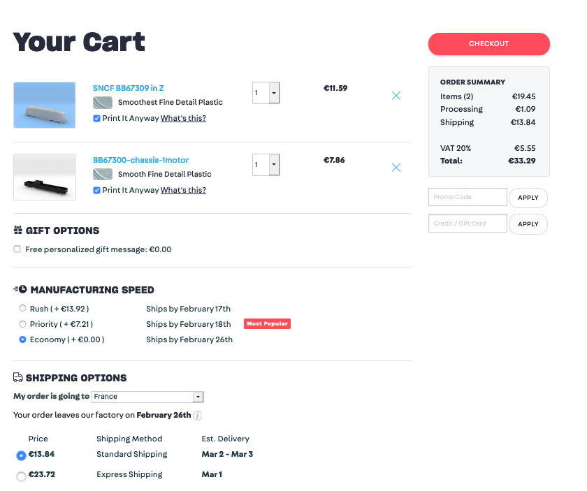

Message par pifreko Ven 12 Fév 2021 - 19:38
Je viens de découvrir le site et j'aimerais réaliser cette BB73609 mais je n'ai pas trouver les pièces sur shapeways. Faut-il faire une demande spéciale?
Merci pour votre réponse et mes félicitations pour vos réalisations

Message par UbiMinor(maiorCessat) Ven 12 Fév 2021 - 20:12
voici les coûts
Rokuhan shorty Screen14
À propos de l'achat des modèles, veuillez lire le texte standard suivant qui définit mes conditions.
Comme je ne fais aucun profit sur mes modèles, j'ai dû trouver un moyen de fonctionner avec le moins de problèmes / travailler de mon côté. Ces conditions sont acceptées par beaucoup et également rejetées par quelques-uns. Dans les deux cas, cela me convient: je n'ai pas besoin de vendre mes modèles.
Meilleures salutations
Gianfranco
---------------- texte standard -------------------------
J'avais une fois une boutique active sur Shapeways mais cela m'a fait perdre beaucoup de temps avec des rejets erratiques et j'ai donc arrêté de l'utiliser.
Cependant, depuis que j'ai suspendu les ventes dans la boutique, je fournis toujours des modèles aux demandeurs (normalement des amis ou des personnes qui partagent ma passion), comme toujours sans profit, mais dans les conditions suivantes:
   C'est moi qui commande les objets du demandeur aux voies de forme
   dans la commande, je précise qu'ils sont livrés directement au demandeur
   Je commande des articles UNIQUEMENT avec l'option print-it-anyway
   l'option print-it-anyway signifie que Shapeways imprimeront toujours l'objet, mais cela signifie également que l'objet ne peut pas être retourné / remplacé
   le demandeur me paie et je paie des moyens de transport, comme je ne fais aucun profit, je ne peux pas non plus subir de pertes
   le prix du (des) modèle (s) est dans le panier ci-joint
comment procéder par étapes:
   le demandeur fait sa demande par message à UbimiNor sur Shapeways.
   une fois la commande acceptée (je me réserve le droit de vendre mes modèles quand et comme j'aime), le demandeur:
       paie via paypal (option pour les amis) le même jour (pour éviter les problèmes de changement de prix par Shapeways)
       m'informe l'adresse et le numéro de téléphone (pour le courrier)
   lorsque le paiement complet arrive, je commande sur shapeways, si entre temps shapeways a augmenté le prix, j'attends la compensation de l'augmentation par le demandeur
   lorsque shapeways expédie, je communique le code de suivi au demandeur
   lorsque le demandeur reçoit, j'attends un commentaire sur la qualité des modèles
