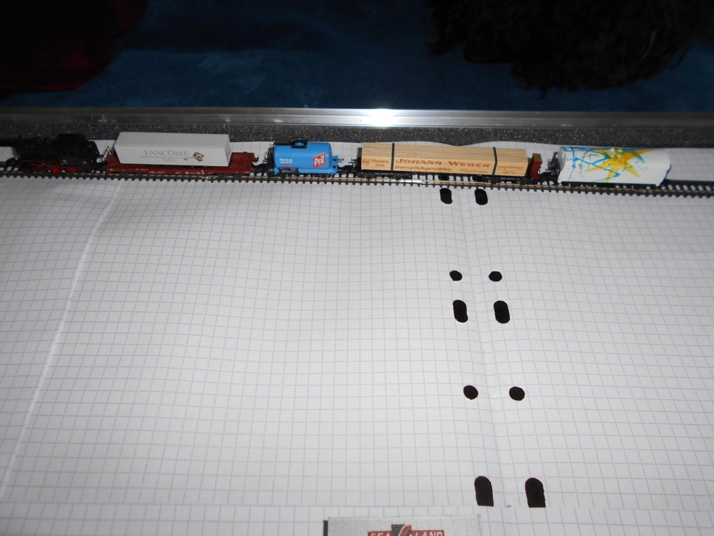

Le plateau livré avec le flight case est une plaque en multiplex de bouleau de 7 mm qui est bien rigide.
Un côté est totalement recouvert d'un tapis en scratch collé et fourni de deux bandes blanches scratch à couper à dimension, selon ses désirs, qui vont me servir pour maintenir le câblage qui sera donc invisible.
L'autre côté de la plaque en multiplex est recouverte d'une résine phénolique marron que je compte poncer pour que ma couleur « béton - gravier » adhère parfaitement au support.
Question de facilité; comme base sur toute la plaque, je compte mettre cette peinture que j'utiliserai également pour recouvrir les moteurs des aiguillages & dételeurs. Au fur et à mesure de l'avancement du travail, d'autres éléments (couleurs, bâtiments, peintures, etc) viendront recouvrir la couche de base.
Voilà, mon plan à échelle grandeur réelle « 1 » via des feuilles A3 collées ensembles pour former ma surface de 100 par 48 cm est en attente de recevoir ma première commande de voies pour pouvoir tester si . . . «ça passe» correctement ou s'il y a lieu de modifier les tracés des voies.

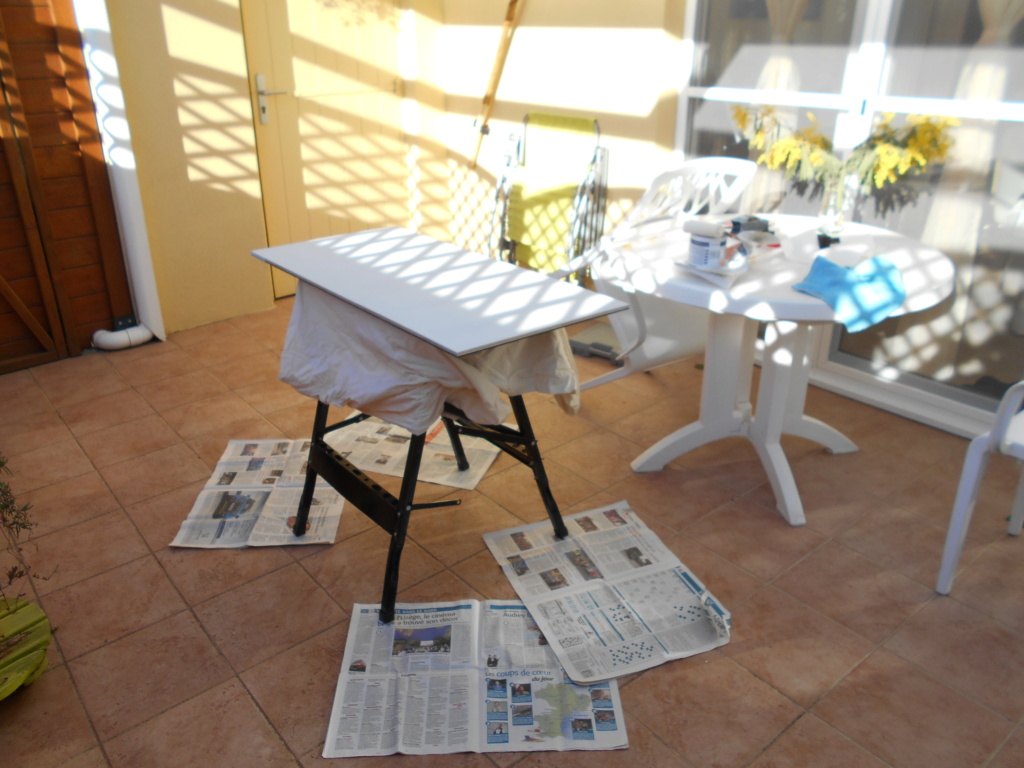

Lentement mais sûrement à la vitesse d'un escargot qui se traîne sur un rail pas trop sec de préférence. . . (cfr. mon avatar) ! ! !
Un premier test des achats de matériel, auprès de divers fournisseur internet & Ebay, a été réalisé sur le panneau du flight case et il est concluant.
Le panneau multiplex en bouleau de 7 mm qui va servir de base au réseau a été sorti du flight case, sa couche de résine phénolique marron a été poncée sous le soleil du Gard et deux couches de peintures multi-support pour simuler le béton-gravier comme précisé dans mon message du mardi 18/02/2020 – 16:54 - ont été posées.
Voilà, pour la semaine écoulée.

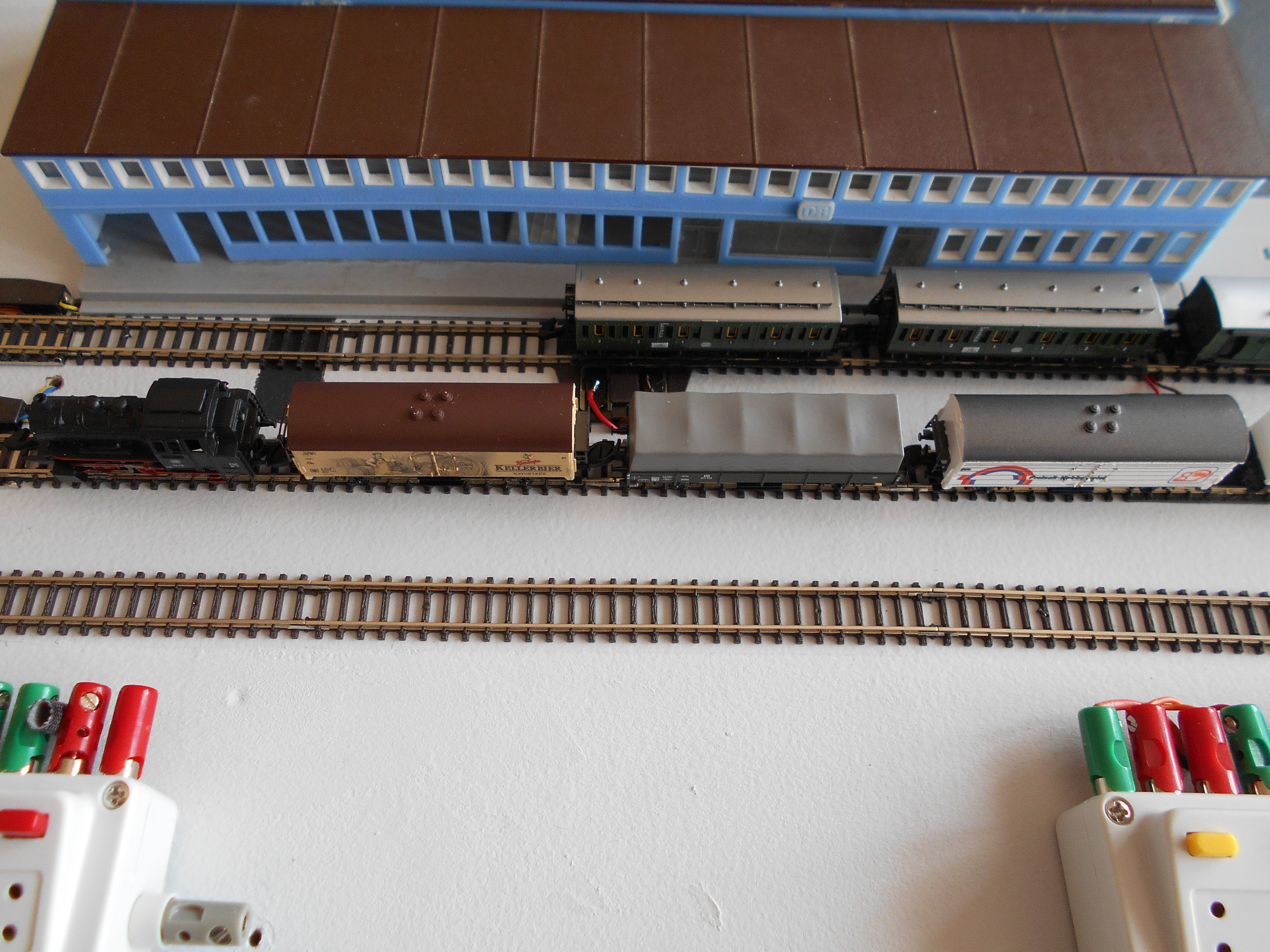

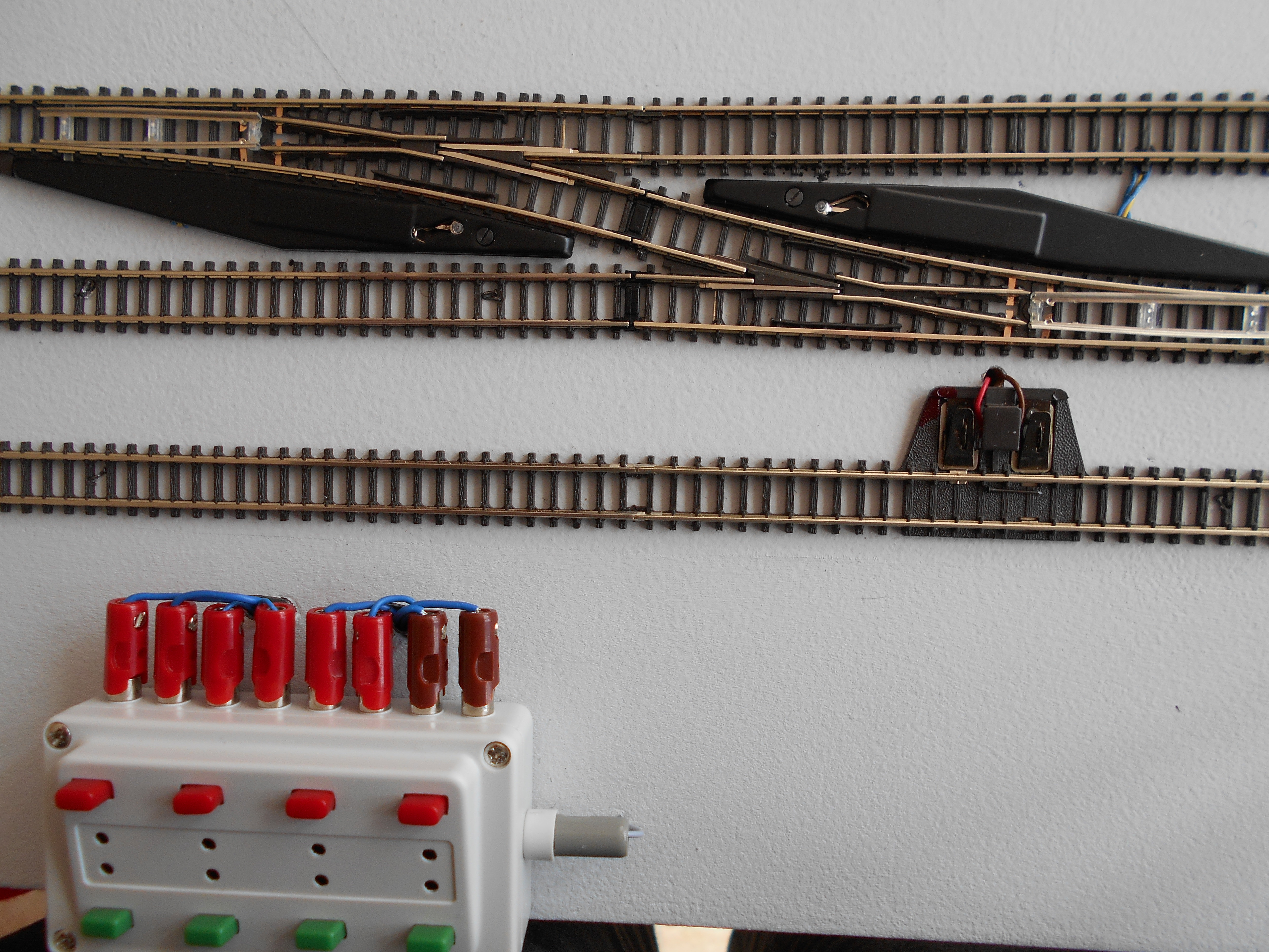

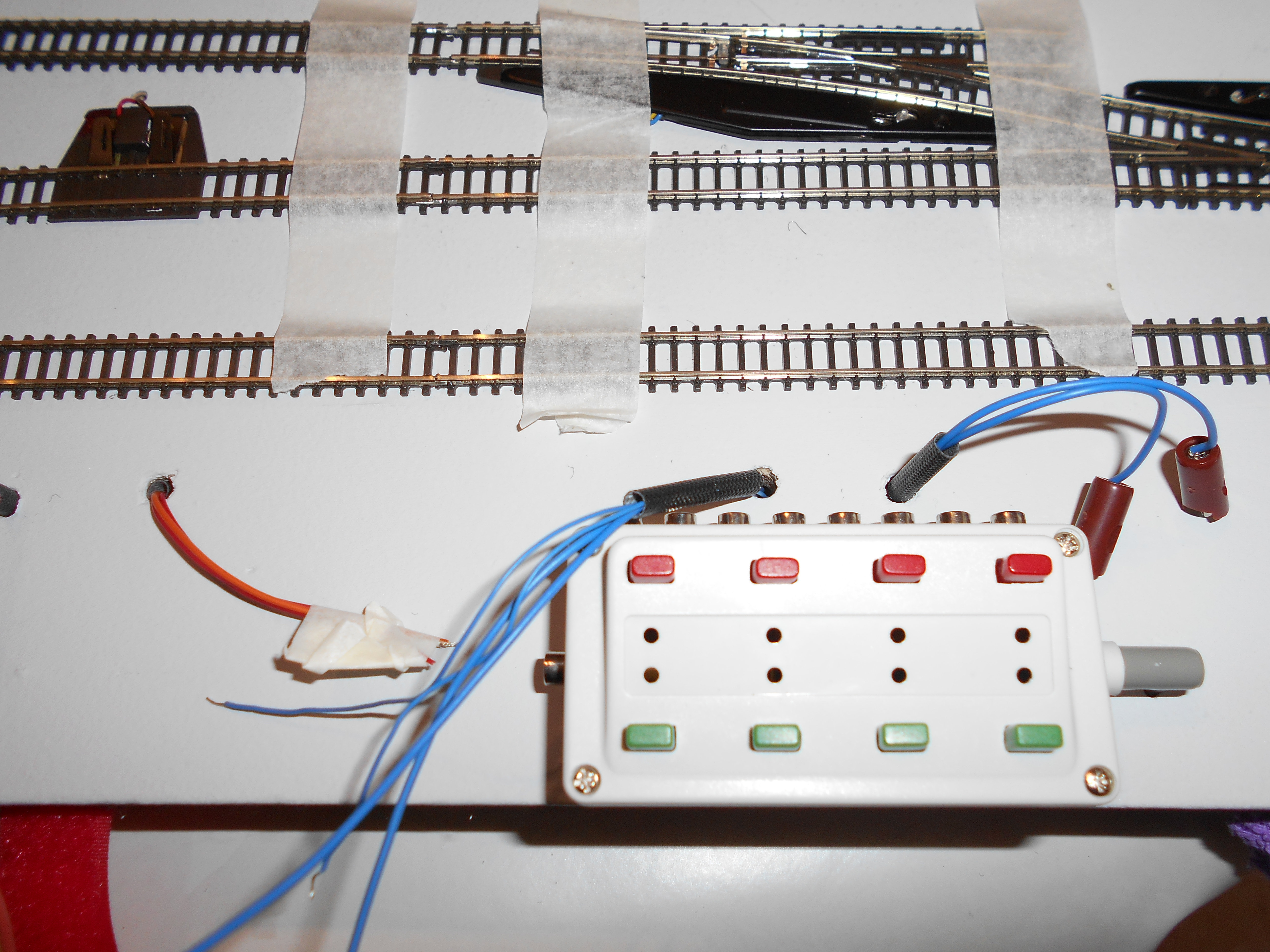

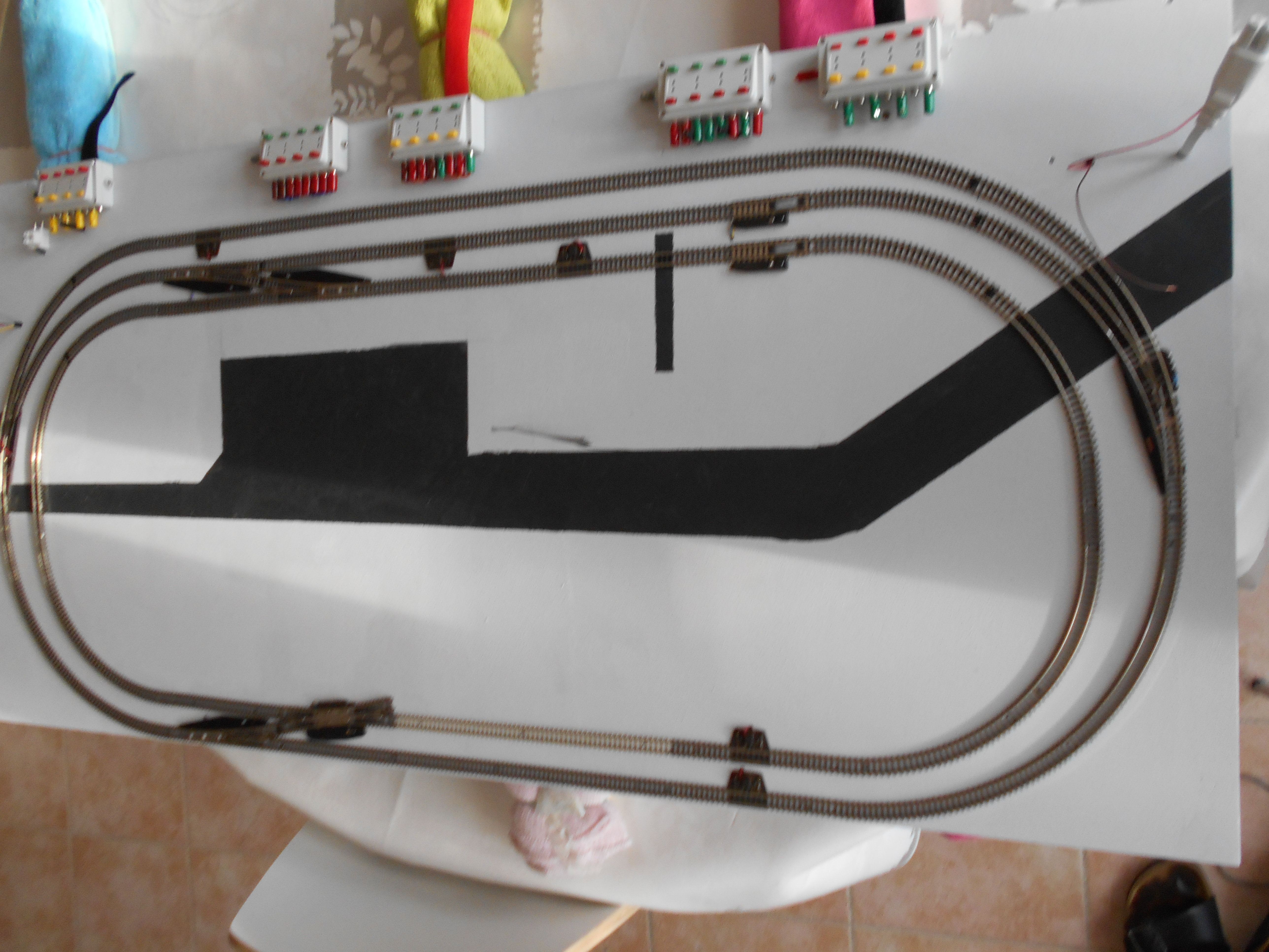

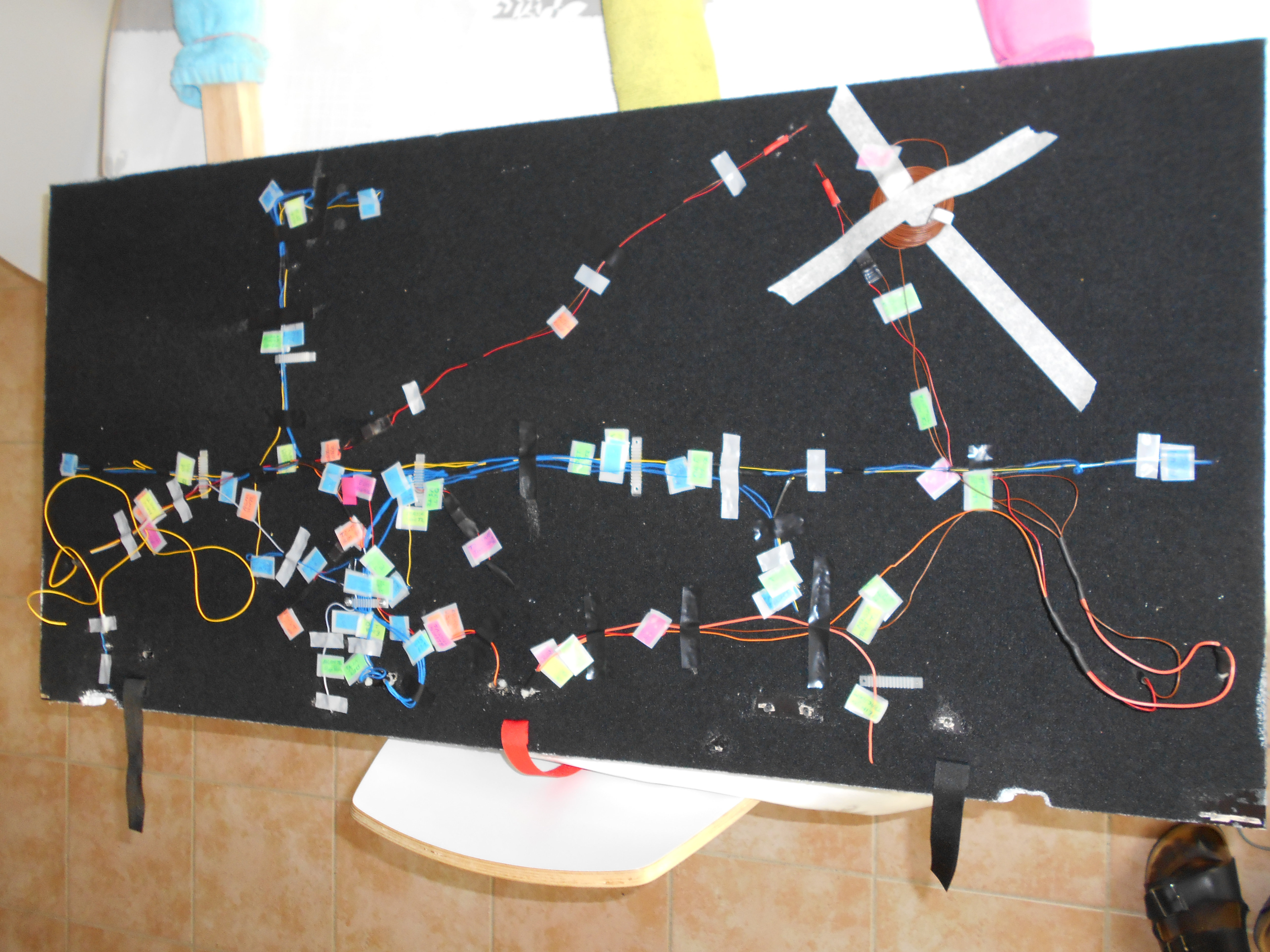

Ma seconde commande de rails et aiguillages pour pouvoir former deux voies en gare et tester une courbe avec un rayon de 145 mm a mis énormément de temps pour être livrée car des éléments étaient en rupture de stock chez Märklin ! Commande passée le 16 février et le colis a été livré le samedi 14 mars 2020 ! Cela semble long d'avoir ses travaux des voies en attente . . . Bien pire que d'attendre devant un feu rouge pour qu'il passe au vert . . .
J'ai donc été, après une longue attente, en mesure de monter le circuit avec ses doubles voies en gare ainsi que la courbe serrée d'un diamètre de 290 mm. Sur cette dernière; ça passe correctement même pour les wagons voyageurs à bogies de 120 mm hors tampons, quelque soit la vitesse du convoi sur la courbe et une contre-courbe ou un aiguillage. Ça passe l'épreuve sans difficulté mais, lors de la fixation des rails sur le plateau; je devrai bien vérifier l'espace entre les rail et les transfos pour que ces longs wagons ne touchent rien !
La largeur disponible sur plateau du flight case et comptée mais me permet de placer mes deux transfos et les boîtiers de commandes. C'est parfait.
Mon projet de réseau via le soft ANYRAIL s'est vu confirmé par cet essais. Ce projet de réseau avec ses trois voies en gare est donc validé.
Je peux monter définitivement mes transfos, boîtiers de commande et le circuit extérieur, ses deux voies en gare sur la plateau du flight case, percer ce dernier aux endroits ad hoc afin de réaliser les connections électriques des aiguillages et autres composants.
Mais avant cette étape importante; j'ai profité que le plateau du flight case était vide pour tracer mes routes et les asphalter. Pour avoir un bon fini du tarmac posé, après l'avoir bien laissé sécher, une seconde couche a été posée.
Grâce à l'aide de deux membres du forum (Jean-Baptiste & Georges) qui ont éclairé ma lanterne sur le butoir Märklin n° 8991, je suis en capacité de calculer et commander le matériel de voies nécessaire pour réaliser la gare de formation à créer sur le flight case. Cette étude se réalisera durant mes soirées à tête pensante mais reposée . . .
Et voilà pour la semaine écoulée.
A+ à tous et profitez bien de votre passion en Z . . .

Comme annoncé dans mon dernier message ci-dessus du 15 mars 2020; j'ai donc durant cette semaine de confinement travaillé sur le réseau du flight-case certains après-midi.
J'ai fixer définitivement les rails du circuit extérieur avec la pose des isolateurs pour la section de rails en gare et surtout vérifié que l'espace au niveau des transfos soit bon.
J'ai éprouvé des difficultés de deux ordres dans ce travail :
1° Ma vue déficiente ne m'a pas aidé à manipuler les clous MARKLIN de 05 sur 8 mm. Heureusement, ma casquette avec lentilles m'a sauvé la mise !
2° Le panneau du flight case est d'une épaisseur de 7 m et constitué de multiplex en bouleau . . . Gros avantage : ce panneau, malgré sa dimension est bien rigide . . . Très gros désavantage : pour être dur il très dur et les clous Märklin ont tendance à se plier . . .
Résultat des courses : il a fallu beaucoup de patience pour arriver à poser correctement les clous et en moyenne 1 sur 3 était bon pour la poubelle !
Après avoir réaliser, non sans peine, cette fixation; je me suis attelé à réaliser les premières connexions électriques sous le panneau du flight case. Via des petits papiers autocollants & en respectant un code couleur, j'ai identifié les fils des appareils de voie ainsi que les liaisons pour la traction des trains.
Au final, les 7 éléments électromécaniques (5 aiguillages, 1 double jonction & 1 dételeur) ainsi que les alimentations du circuit extérieur et de ses deux voies en gare sont raccordés. Le tout a été testé et fonctionne correctement. Le Papy ne s'est pas planté dans ses câblages grâce à ses nombreux repères. OUF, j'ai réussi mon examen d'entrée . . . ou de passage . . . Allez savoir lequel des deux ?
Il lui restera à s'occuper du plat de spaghetti au niveau du tableau de commande et raccorder tout cela aux bons boîtiers . . .
Mais cette opération sera pour la semaine prochaine en attendant la bonne réception des rails pour le circuit intérieur . . .
Livraison annoncée pour le samedi 21 courant mais le facteur en s'est pas pointé . . . Coronavirus ? ? ?
Une bête question ! Les rails d'alimentation Märklin n° 8590 comporte un petit condensateur sous les connexions. C'est très certainement pour le déparasitage. Mais sur la longueur les fils fournis par le fabriquant, on trouve « un emballage plus ou moins rigide par lequel passe les deux fils » Qu'est-ce que c'est ? Et à quoi cela sert-il ? Peut-on ce passer de cet étui noir ? Merci d'éclairer le néophyte que je suis.
Voici ce dont je parle; excusez la netteté de la photo et la présence de colle pour fixer cette pièce sur le panneau du fligh case.
A+, restez bien confiné & profitez de votre virus Z. Il n'est pas mortel !
Bonne semaine à tous.

Cette semaine écoulée du 23 au 30 mars 2020 a été calme car les rails commandés dont la livraison était annoncée officiellement pour le vendredi 20 ne sont en fait arrivés que le vendredi 27 mars 2020, passé 15H00 ! Le covid19 a désorganisé pas mal de chose . . . Mais le principal; c'est de ne pas l'attraper sinon . . . fini la passion du Z !
En attendant cette livraison de rails, je me suis occupé en installant les différents boîtiers de commandes sur le panneau du flight case. Il m'a été possible de connecter certains fils des appareils de voie et d'alimentations de cantons à aux interrupteurs & basculateurs dédiés. Je dois reconnaître que mes petites nominettes m'ont bien facilité la tâche . . . Ces raccordements ont été testés et le tout est OK. C'est déjà ça !
Désolé, mais je ne parviens pas à la mettre dans le bon sens . . . bonne gym pour votre cou vu le confinement ! ! !
Une fois ma commande reçue; sur le week-end, toujours confiné, il m'a été possible de terminer les voies en gare ainsi que le circuit intérieur. Je m'améliore pour clouer les rails sur le panneau . . . Mais ce dernier reste toujours aussi dur de dur ! ! !
Un essai avec train sur ces deux circuits et 3 voies en gare a été réalisé à ma grande satisfaction. Tout fonctionne parfaitement et c'est un plaisir de voir rouler ce petit train, changer de voie, etc . . . Et le tout, après quelques ajustements, sans dysfonctionnement des appareils de voie ou déraillement.
Maintenant que les deux circuits (extérieur et intérieur) sont fonctionnels; je peux me pencher sur la commande des rails et autres appareils de voie pour réaliser la gare de formation.
Mais ça, ce sera pour un post prochain . . .
A+ & Restez bien confiné & profitez de votre virus Z.
PS : Je ne parviens pas à placer mes photos . . . Je vais dormir dessus en espérant trouver la solution . . .
HOURRA, HOURRA, A 22H10; j'ai enfin trouvé la solution ! ! !

Bonsoir Jhbf,
Acceptes mes excuses car j'avais un problème d'accès avec le serveur d'images.
Voilà, les photos sont placées.
Bon visionnage et bonne semaine confiné sur ton beau bateau . . . .
