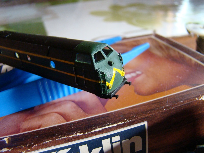

Poursuivons avec le 'petit' Brossel.  Un autorail construit par ce fabricant de camions et d'autobus.
Caisse en impression 3D, châssis écourté d'un autorail VT 768 8816.
Mon petit parc roulant SNCB-CFL-SNCF Brosse10
Mon petit parc roulant SNCB-CFL-SNCF Brosse11
J'ai recommencé la peinture pour l'avoir en période III, à savoir vert foncé pour la moitié inférieure et vert clair pour la moitié supérieur.
(pas encore de photo).
Il reste toujours des satanées moustaches jaunes à faire et les marquages.
Il y aurait quelqu'un pour me mettre son pied au c.. pour que je me décide enfin !

En attendant, ce matin, j'ai mitraillé l'engin.
Et à la vision, j'ai chanté : macroooooooo, ton univers impitoyaaaaaable !
Horreur et putréfaction. Tous les coups de pinceau ! Atroce.
Petit passage à l'atelier et puis nouvelles photos.
Ouf !
Ca va nettement mieux.
Mon petit parc roulant SNCB-CFL-SNCF Brosse12
Mon petit parc roulant SNCB-CFL-SNCF Brosse13
Messages : 831

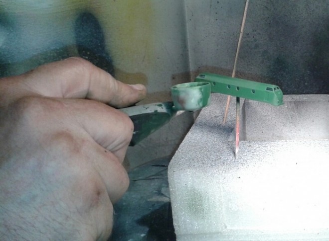

Continuons cette petite saga.
Sur Shappeway, je suis tombé (mais sans me faire mal), sur cette impression d'une type 1600 des CFL.
Le portrait craché d'une type 55 SNCB et plus encore, d'une série 201 (période III)
Mon petit parc roulant SNCB-CFL-SNCF Type5510.
Le châssis choisi sera celui d'une 103 allemande même si les bogies sont un peu trop longs.
Dans le petit sachet, il y a aussi l'évocation du réservoir qui se place au centre en dessous.
Ponçage, Primer puis le vert qui va bien.  Cette fois-ci, j'ai réussi le masquage pour le jaune.
Et ce modèle ne possède pas de moustache !
