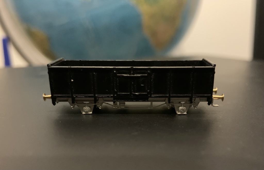

Message par Matthieu Mer 11 Nov 2020 - 23:37
Et voici le premier en cours de construction... Je ne m’en sors pas si mal que cela finalement ! 😃
Par contre j’aurais besoin de conseils concernant la mise en peinture car j’ai réalisé des essais sur des pièces qui ne me serviront pas et je ne suis pas du tout satisfait du résultat ! La surface semble en effet être remplie de grumeaux et le rendu est vraiment laid... Comment faire pour obtenir une surface lisse ?
Assemblage kits wagons SNCB Freudenreich A8934410

Message par oliv30330 Jeu 12 Nov 2020 - 9:06
Beau boulot!!!! 😁
La peinture : il doit falloir le dégraisser au produit à vaisselle je pense, ensuite un apprêt et après la couleur que tu souhaites

Message par domi Jeu 12 Nov 2020 - 11:04
Ne pas oublier de pulvériser une couche de ‘‘primer’’ avant d’appliquer la peinture... Obligatoire sur le métal. Wink

Message par Matthieu Jeu 12 Nov 2020 - 21:25
domi a écrit:Ne pas oublier de pulvériser une couche de ‘‘primer’’ avant d’appliquer la peinture... Obligatoire sur le métal. Wink
Merci pour le conseil Domi ! Aurais-tu un primer en particulier à me conseiller ? Le plastique nécessite-t-il également une couche de primer ?

Message par Matthieu Jeu 12 Nov 2020 - 21:27

Merci pour les liens Denis ! J’ai déjà les peintures qu’il me faut en réalité. C’est plutôt au sujet de leur application, aussi bien sur le plastique que sur le métal, que je m’interrogeais 😉

Message par Matthieu Jeu 12 Nov 2020 - 21:31
oliv30330 a écrit:Beau boulot!!!! 😁
Merci pour le conseil Oliv ! Selon Domi, il faut en effet d’abord appliquer un primer pour la mise en couleur du métal.

Message par oliv30330 Jeu 12 Nov 2020 - 21:56
De rien... j'applique aussi une sous couche blanche sur les caisses 3D
Voili voilou

Message par Matthieu Jeu 12 Nov 2020 - 22:09
oliv30330 a écrit:De rien... j'applique aussi une sous couche blanche sur les caisses 3D
Voili voilou
Et tu recommandes une application au pinceau ou au pistolet à air ?

Message par domi Ven 13 Nov 2020 - 10:16
Pour répondre aux questions : j’ai une bombe de primer quelque part chez moi mais dans mon bo#&€l je ne la retrouve plus. Laughing Rolling Eyes Je ne saurais donc dire de quelle marque il s’agit. Mais si vous faites une recherche sur glouglou, vous tombez sur des dizaines de fabricants, dont Tamyia, qu’il n’est pas besoin de présenter dans notre confrérie de modélistes. Dans le doute je prendrais celui-ci.
Maintenant, pour répondre à l’autre question : en effet la peinture sur plastique, du moins avec nos peintures et diluants spéciaux modèle réduit, ne nécessite pas de primer, alors que les mêmes produits appliqués sur du métal le nécessitent. Sinon la peinture risque de s’écailler et de se détacher. Ma seule réalisation en métal jusqu’ici est une paire de ponts en laiton que j’ai assemblés il y a une grosse dizaine d’années, et avec ce primer leur peinture ne bouge pas d’un iota. Smile
