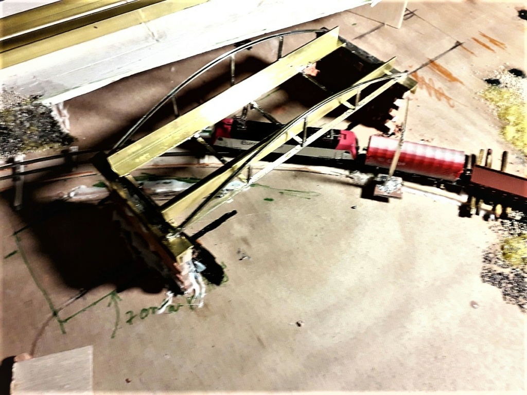

Mise en place du pont-viaduc fait maison :
  Diorama Bureau-train échelle Z  - Page 3 20220112
Diorama Bureau-train échelle Z  - Page 3 20220111
Diorama Bureau-train échelle Z  - Page 3 20220110
Youpi!  victoire

Voici quelques avancées petites mais majeures pour la suite. J'ai trouvé les profilés chez Tartaix métaux à Paris pour pouvoir faire le pont et le viaduc pour faire une gare qui va surplomber la zone de la partie inférieure où il y a une belle descente vers la boucle de retournement et le pont tournant et les voies de garages et d'évitement.
 Diorama Bureau-train échelle Z  - Page 3 Pont_s10
Diorama Bureau-train échelle Z  - Page 3 Pont_s11
J'ai réussi à trouver une très bonne hauteur pour faire passer le caténaire au niveau du pont. En effet, je vais faire faire les caténaires en fil tendu avec du fil laiton très fin ( ce sera même probablement fonctionnel, si tout va bien! J'ai pu récupérer mon ancienne loco Euro Sprinter en changeant un arbre de transmission et les contacteurs et elle en rodage.
De chaque côté de la voie sur le pont, il y aura des passages piétons aussi pour accès au personnel de maintenance =

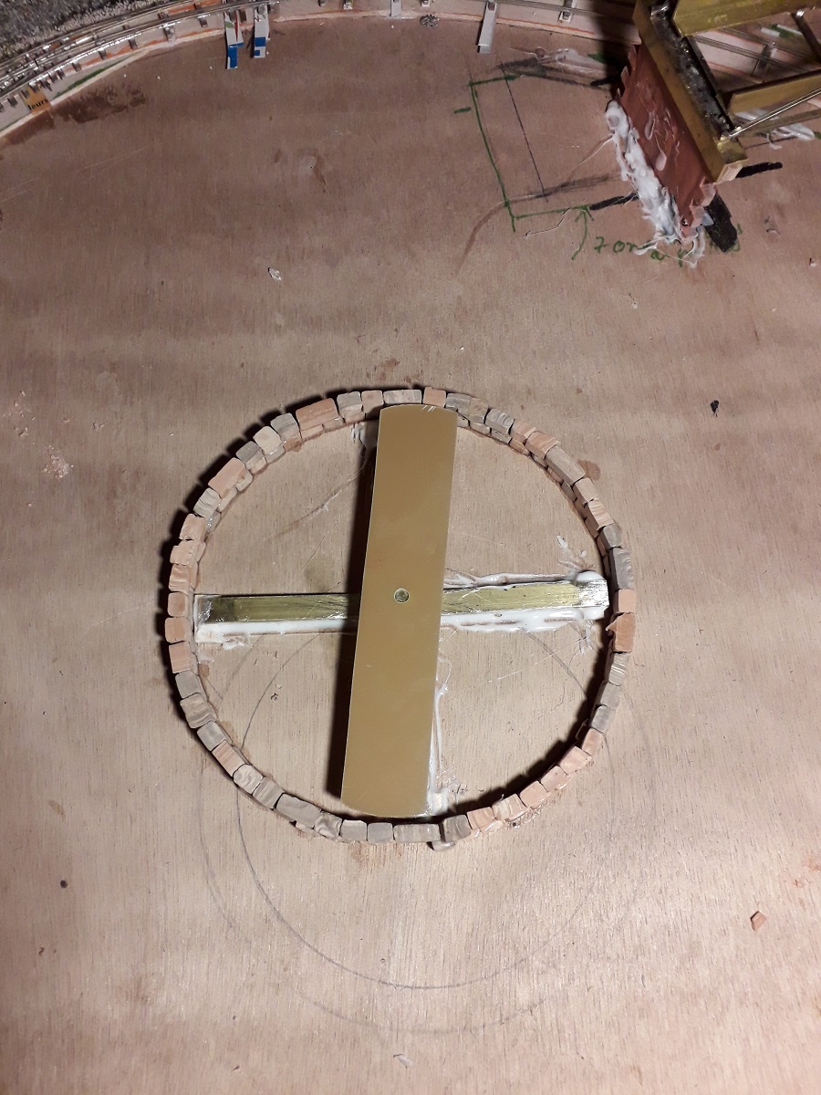

Aujourd'hui pont tournant posé. Reste cablage et pose des voies à faire.
Beaucoup de possibilités de poser:
- voie de sortie raccordée à la voie d'évitement ;
- voie dédiée aux machines à vapeur = fosse, charbon-eau...
au bord du pont tournant mur en mini-briques. La fosse légèrement concave à combler par du mastic coloré
Diorama Bureau-train échelle Z  - Page 3 20220210
Diorama Bureau-train échelle Z  - Page 3 20220211
Diorama Bureau-train échelle Z  - Page 3 20220212
Plan zone pont tournant à titre indicatif...

Message par ptitrainrouge Sam 5 Fév 2022 - 7:29
en effet plein de possibilités
il va falloir une gestion automatisée des courts circuits pour cet ensemble
le pont est superbe
Messages : 925
Diorama Bureau-train échelle Z  - Page 3 Empty Re: Diorama Bureau-train échelle Z
Message par le kleber Sam 5 Fév 2022 - 9:07
Merci beaucoup! hello  Smile  Voilà, pour l'instant on fait tourner le pont manuellement. Pour éviter des courts circuits pendant la rotation du pont, j'ai pensé à isoler une petite portion de rail à chaque extrémité comme si c'était un cœur d'aiguillage non alimenté.
