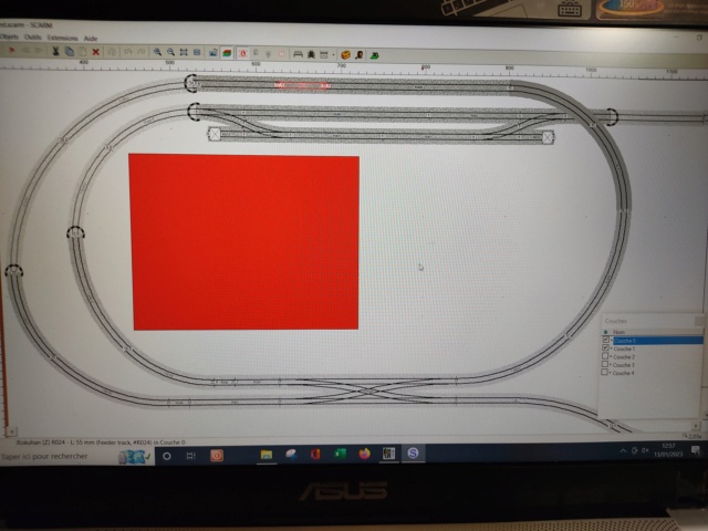

Message par Rom Sam 14 Jan 2023 - 14:42
Bon j'attends toujours tous les rails et ça me bloque mais j'ai revu mon circuit pour l'inverser. Le croisement sera a l'avant et le sens de circulation surtout horaire. Deux trains simultanés, de deux/trois wagons.
Grande manoeuvre de Noel pour 2023 Img_2075
Le module de gauche comprend le croisement. La branche du bas arrive sur une gare avant de monter jusqu'au pont puis de redescendre sur l'autre branche du croisement. La pente en descente est un poil forte, d'où le sens de circulation.
Après le croisement on descend jusqu'au dépôt du père noël. Le gros truc rouge c'est énorme. Une maison du père noël Lemax. 25cm de haut ça cache bien tout. Quand ça fonctionnera plus on verra a faire plus modeste.
La déviation a l'arrière c'est pour une 3e rame surprise. Le train du père noël qui ne sortirait que parfois. Commande manuelle ou auto toutes les x minutes pour faire un tour.
Automatisme pas facile et en réflexion.
Le croisement ne servirait qu'en manuel, ou si la gare est occupée. Ou si on veut utiliser ce module seul. A voir.

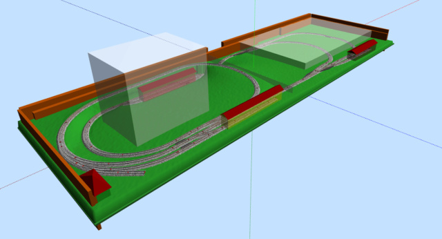

Bon, mes chers camarades j'ai complété mon plan pour ajouter des zones de manœuvres! Quitte à ce que ce ne soit pas tout automatique, autant pouvoir jouer un peu. Du coup j'ai un peu plus "l'histoire" de mon réseau.
Grande manoeuvre de Noel pour 2023 Commod11
Grande manoeuvre de Noel pour 2023 Commod10
il y a toujours deux boucles mélangées.
En vert la zone de manoeuvre à la sortie de l'usine des lutins. En noir le centre de tri du pere noel. en cyan le cheminement normal, avec une gare au village "normal". en jaune le contournement. Sous le zone une zone de manoeuvre de stockage.
En rouge les zones d'arrêt.
On voit sur le plan les rails de dételage. ils sont pas forcément dans les meilleurs zones (aiguillages) mais j'ai pas trop le choix je pense.
Des wagons sont préparés côté atelier, apportés en zone d'envoi et acheminer par une loco qui les amène dans la zone du tri. elle les lache à cet endroit et fait ensuite le tour pour revenir. Dans la zone de tri une seconde loco récupère ces wagons. Il s'agit d'un train spécial car ce sera le traineau du pere noel (en impression 3d sur shorty rokuhan). Il va ensuite faire sa livraison sur le contournement jaune puis revient au port. Une manoeuvre va ensuite les amener au stockage. Il seront ensuite retourner à l'usine pour "recyclage".
Je suis un peu embeté pour la gestion de l'aiguillage violet. Je peut être amener à avoir des polarités inverses entre les deux boucles pour pouvoir faire mes manoeuvres. Quand l'aiguillage est en croix ce n'est pas un soucis car il y a une isolation entre le bas et le haut, et c'est un rokuhan en power routing, donc les deux rails l'un en face de l'autre ne sont pas en contact. Quand je suis en ligne droite je ne dois pas avoir de polarité inverse, j'ai prévu que le changement de polarité force aussi l'aiguillage en mode dévié, mais il ne faut pas changer à la main et il faut que ça change ...
Par ailleurs je ne peux pas mettre d'eclisse isolante en sortie d'aiguillage pour isoler des deux côté, sinon l'aiguillage n'est pas du tout alimenté (en mode dévié j'ai un tronçon entre l'eclisse isolante et l'isolation centrale, en mode droit je suis alimenté par le power routing).
Si quelqu'un à une idée pour améliorer ça je suis preneur... A réfléchir.
Sinon je suis preneur de toute avis sur ce que je peux faire en zone manoeuvre, j'ai pas vraiment plus de place.

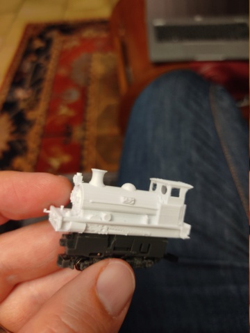

C'est les vacances, on fait un peu mumuse avec l'imprimante 3D. Un peu merdé sur le vide sur le 2e, ça passe pas sans forcer.
Évidemment pour passer une vapeur sur le shorty, c'est pas trop du z 🙄. J'ai raccourci un truc Nm... L'autre sort de thingiverse sans modif.
Bref le monde merveilleux de Noël n'est pas très très regardant.
