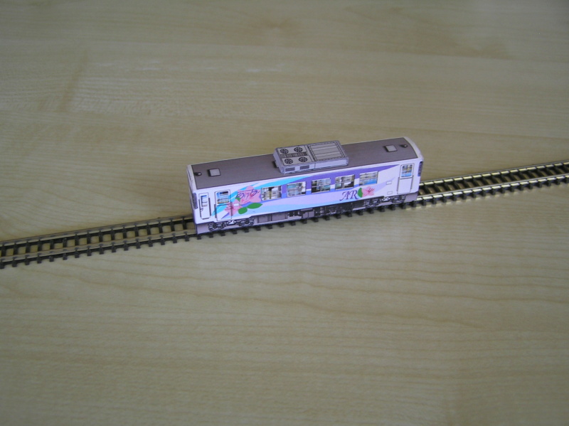

Ces maquettes sont ultra simples, une boite à replier avec parfois quelques pièces en relief. Leur montage prend peu de temps et est à la portée de tous. L'échelle est à déterminer en comparant la taille de la maquette et celle de l'engin réel. Souvent, elle est voisine du 1/125 à imprimer à 56,82% pour avoir du Z.
Calculateur ici:
http://zarkovmodels.com/en/calculator.php
J'ai donc testé, d'abord avec un autorail. J'ai inclus dans les vitres grises du modéle un intérieur simulé.
La maquette est ici:
https://pepar.net/aketi_10_tutuji/
Pour l'avoir, taper sur :展開図はこちら
en gardant en mémoire le chiffre code au dessus qui est : 3132.
Dans la page suivante, tapez 3132 dans le rectangle blanc puis, cliquez sur la case au dessous.
Dans la nouvelle page, cliquez au bas sur: 明知鉄道 アケチ10形 ツツジの展開図はこちら et vous chargez le PDF.

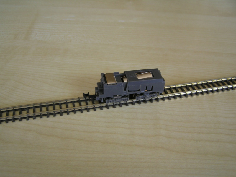

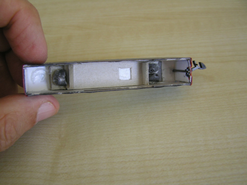

Je renforce les 4 faces de mes modèles avec du carton ainsi que le toit. Je confectionne alors avec des petits bouts de carton, à l’intérieur de la caisse un berceau qui recevra au centre de la maquette un châssis Rokuhan , calculé pour que les roues dépassent à peine sous la caisse.
La M 62 reçoit un attelage à l’arrière (crochet Rokuhan compatible Marklin encliqueté sur une tige de fer collé et bloqué vers le bas par un autre fil de fer) et un lest.
Posez le châssis Rokuhan sur la voie puis la coque en papier sur le châssis.
Roulez jeunesse! Testé aussi sur un parcours difficile avec des courbes serrées, aucun problème!
Le châssis n'est pas collé et passe d'une caisse à une autre sans problème, de ce fait un seul châssis peut servir à des dizaines de loco.
