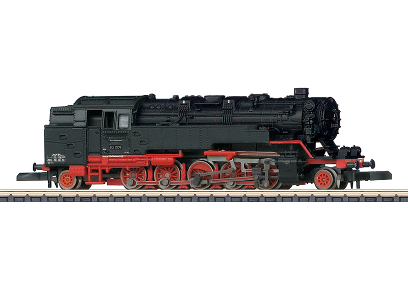

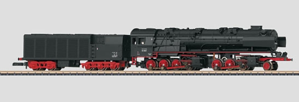

Pour ma part, je ne suis plus possesseurs d'aucune mais en ais possèdé sept sur celle que tu montre,
Quand tu as deux boogies de 4 ou 6 roue (2 ou 3 essieux),
bien souvent ça passe partout, c'est les 4x4 des réseaux ferroviaires lol mais quand même plus les 2 essieux que les 3, imagine toi une courbe dans laquelle tu dois faire rentrer une ligne droite, plus ta ligne droite sera grande, moins elle rentrera. Donc les vieilles vapeurs avec 5 essieux en ligne sont censées (en théorie) avoir le plus de mal sur les rayons serré, mais en pratique tu peux tomber sur une merveille qui a suffisamment de jeux dès sa sortie d'usine pour ne pas coincé ou déraillé et te ravir par son adaptabilité.
L' essieux a toujours un jeu.
Elle sont toutes belles, choisi avec le coeur, pas avec le portefeuille.
Edit : c'est vrai que pour le profane c'est mieux de mettre les mots sur les choses, au début je n'utilisais pas non plus le terme boogies mais ça permet une meilleure compréhension, donc un essieu tient ensemble une roue a droite et une a gauche (et pas l'une devant l'autre), comme une voiture, donc une voiture a deux essieux, en terme ferroviaire c'est un boogies, qui lui peut avoir deux roues gauche et deux droite, ou trois roues gauche et trois roues droite, et ces boogies vont souvent par paire, les professionnels du secteur me corrigerons ou peut être confirmé par les exceptions qui existe.

Donc c'est bien ce que je pensais les très belles et longues locos comme celle ci-après vont être un tantinet capricieuse avec ses 5 essieux principaux
chose qui est un peu plus corrigé avec des locos longue de ce type ci-après, en répartissant l'ensemble des essieux sur plusieurs boggies
