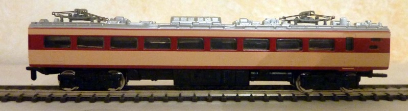

Les éléments s'emboîtent par un système d'attelage assez primaire, type tenon et mortaise.
Une fois monté, ça fait une belle rame et ouf ! c'est bien du Z. (autre sueur froide) Razz
Encore une sueur froide, il y a bien un élément moteur. Je ne me suis donc pas fait plumer de 43 euros pour 6 voitures statiques et exotiques en plastique.
Ca marche plutôt bien, avec un transfo standard Märklin (je n'ai pas encore reçu mon hacheur de courant). Le bruit semble trahir la présence de pignons en plastique...
Ce qui m'intéresse, c'est l'élément moteur.
C'est la 2e voiture (ou la 5e si on part du bas) qui est motorisée :
Train japonais JR 485 P1140613
(Je sais, le bogie de droite est sorti des rails...)

On continue. Essai de l'élément moteur seul, avec transfo Märklin : les démarrages sont du type "dragster", tendance "virile". cherry
Au départ et à l'arrêt en gare, les voyageurs se prennent 5G dans les dents. geek Sacrés japonais.
Désolé, je n'ai pas de vidéo, mais imaginez une 030 de 1972 n'ayant jamais été huilée. La seule qualité, c'est que le moteur ne hurle pas comme un Märklin 3 pôles. La fréquence est un peu plus grave, le son plus "velouté" (enfin... bon.)
Vu du dessus :
Train japonais JR 485 P1140614
Ah ! Oui, il y a des pantographes. Non fonctionnels, ils sont plus petits que les modèles européens, moins larges, et aussi fragiles que le vol d'une libellule.

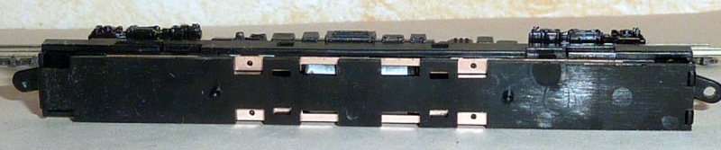

Il me semble bien comprendre que deux longues plaques de laiton, une de chaque côté du châssis le long de celui-ci, transmettent au moteur le courant capté par les bogies.
Train japonais JR 485 P1140620
Système assez basique, mais ça marche.

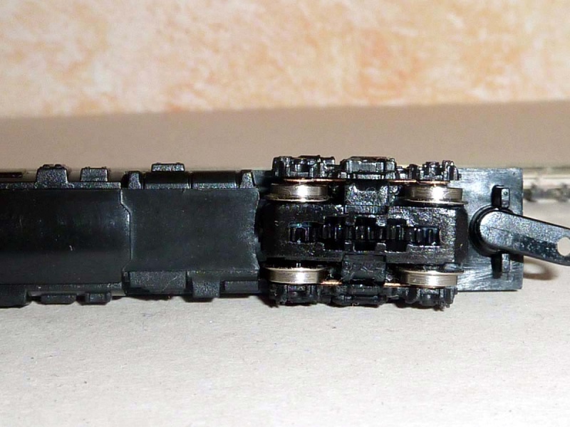

Gros plan sur un bogie, vu du dessous :
Train japonais JR 485 P1140623
Le captage de courant se fait en bout des fusées d'essieux.
Les pignons semblent bien être en plastique. Evil or Very Mad Après tout, cela existe bien en en H0 et en N, non ?

Là sur cette japonaise, on est directement en sortie d'arbre. Alors... Neutral
