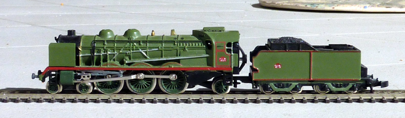

Oui, tu as raison Honga, je me rends compte que je n'ai même pas fait de photo de l'ensemble loco+tender achevé.
Pennsy a écrit:Je mets 4 marchepieds à la Poste demain.
Pour finir la loco, j'attendais peut-être un peu trop ces marchepieds en croyant qu'ils arriveraient... Sad
Quoi qu'il en soit... je n'arrive pas à faire de photos propres ce soir, le flash écrase tout.
Demain à la lumière du jour...
Pacific PLM ! - Page 4 Empty Re: Pacific PLM !
Message par Bourrac Lun 6 Avr 2015 - 11:00
Oualâ :
Pacific PLM ! - Page 4 R_p12321
Rolling Eyes

Non seulement le résultat final est une réussite, mais il ne faut pas oublier que l'adaptation sur un châssis motorisé n'a pas dû se faire en un simple "clic"... Rolling Eyes
Du doigté, de la patience, et le Z n'a plus de limites! cheers

Message par Bourrac Lun 6 Avr 2015 - 12:52
Merci les gars ! Embarassed
Il y a un petit bonus... Arrow
Comme la chaudière de ces machines était la même que celle des Mikado PLM, il y a matière à faire cette dernière. Au prix d'un charcutage de folie alien de quelques menues modifications... à venir dans un prochain post.
