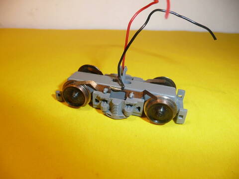

autre modèle en cours : l'automotrice Rae 4/8 mon premier modèle à monter Suisse
Motorisation à base de shorty : 1 shorty avec moteur (Sa001) et 1 sans motorisation (Sa003)
je vais sûrement faire quelques soudures supplémentaires sur la remorques pour augmenter l'empattement électrique
autres points : réduire la hauteur des caisses le maximum et réduire l'écartement entre les 2 caisses

malgré tout c'est pour être désossé... bah oui j'ai trouvé qu'elle pouvait être utilisé pour la BB69001 vu la similitude de l'entraxe des bogies. En fait ca tombe pil-poil
Ils sont quand même balaise chez Rokuhan surtout vu le prix de la loco (80e neuf...)
la caisse de la DD51 se déclipse facilement, juste avec les doigts
pour récupérer le bogie central : un 1/4 tour et à l'aide d'une lame on peut récupérer le bogie (on sait jamais)
